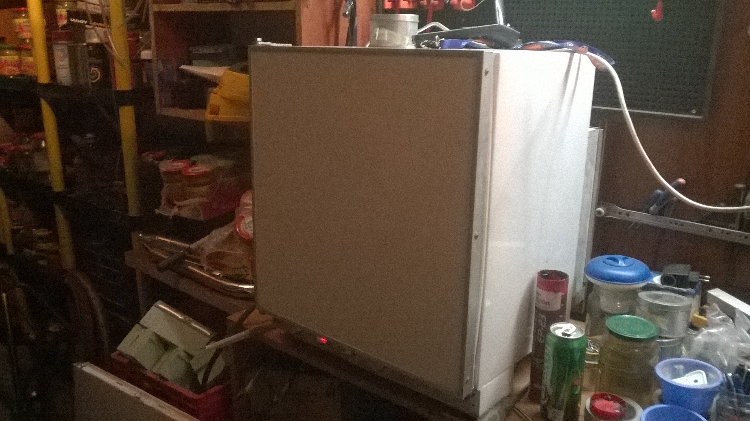

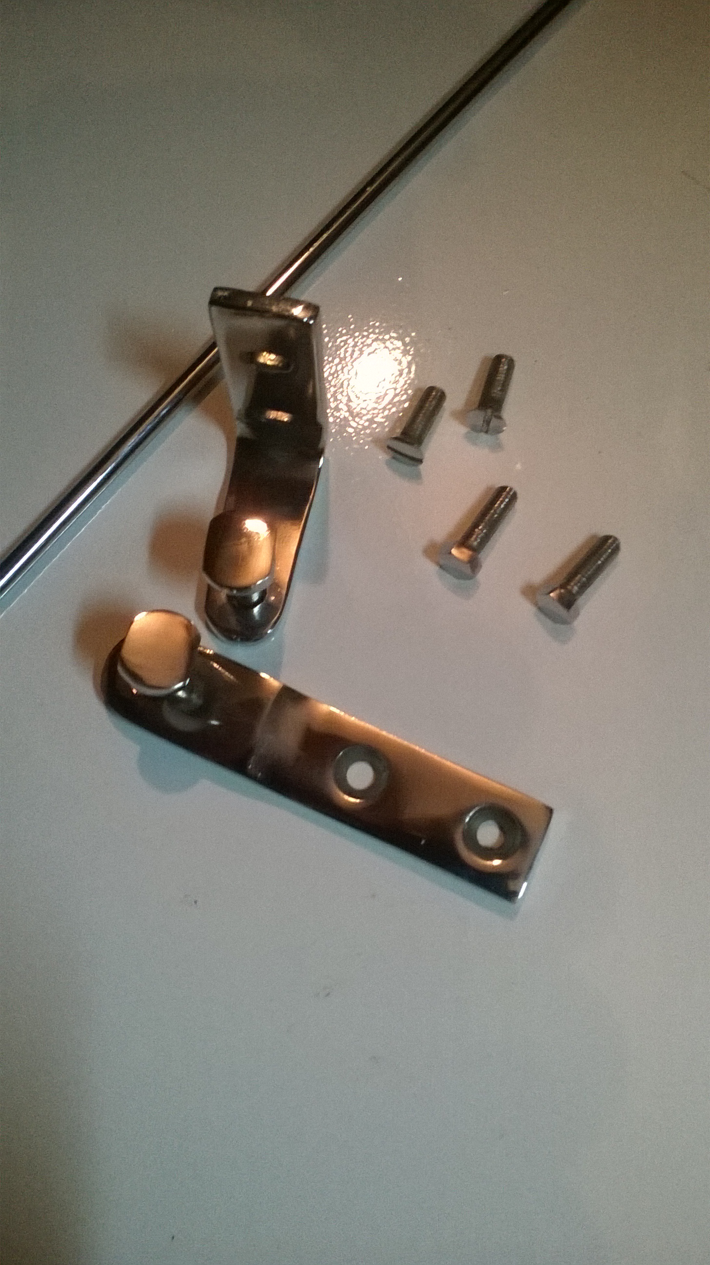

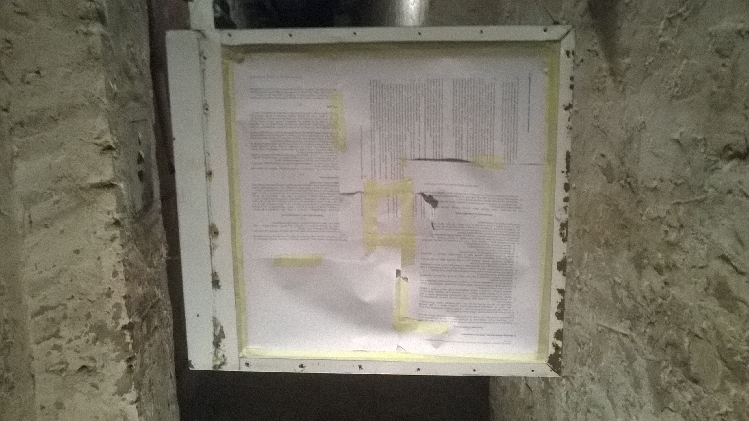

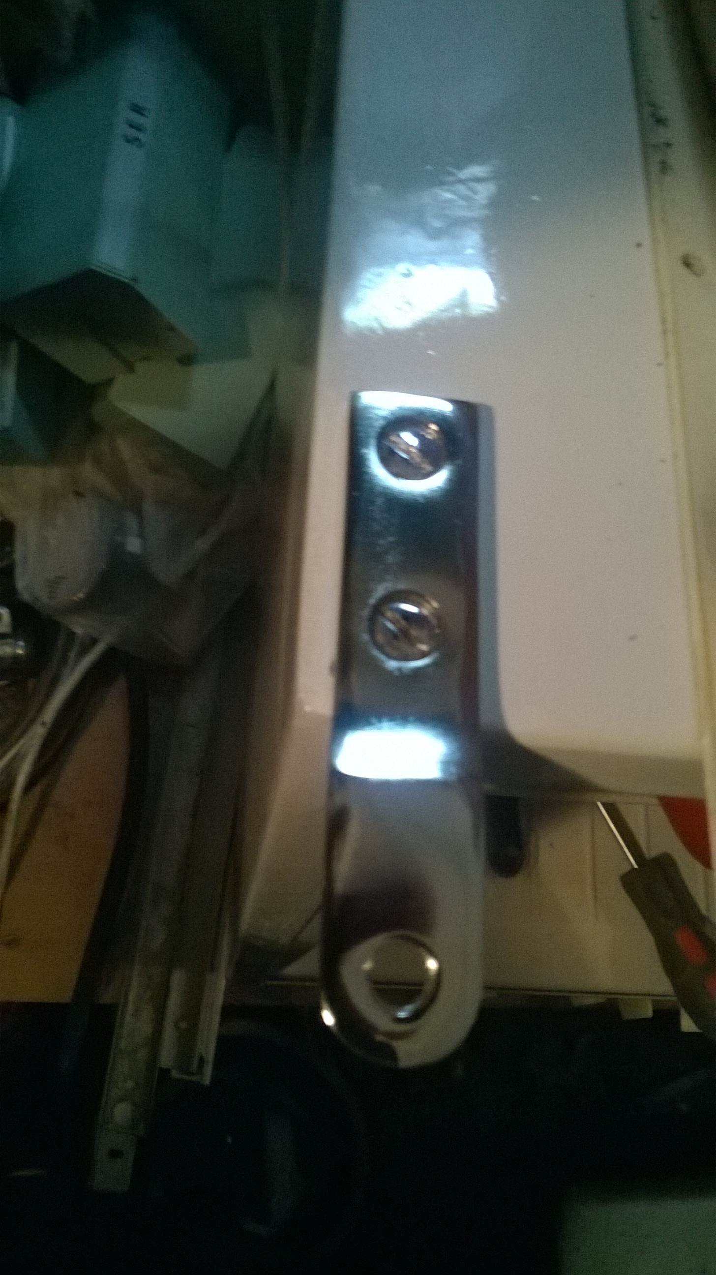

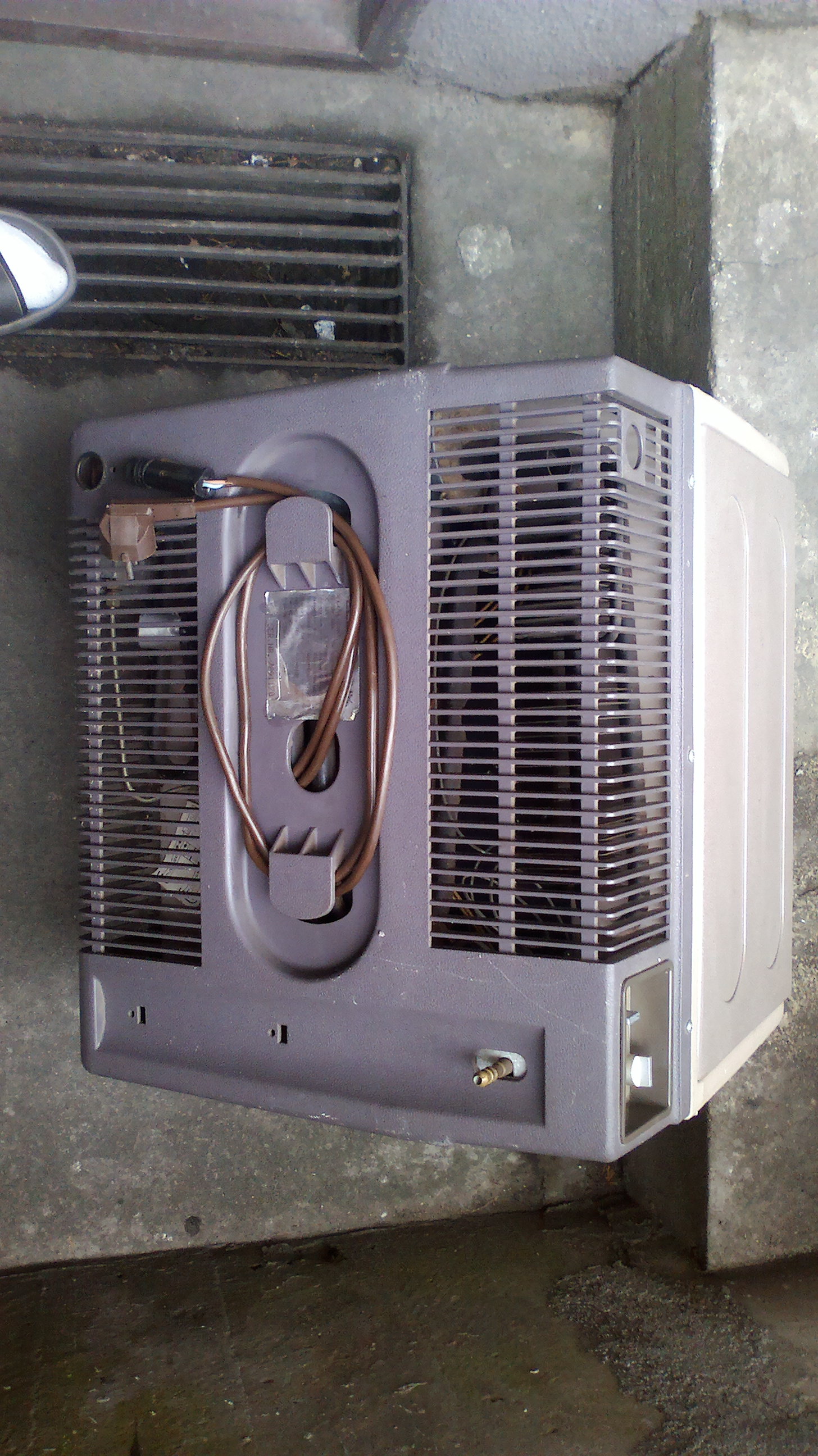

Trochę po czasie i może nie na temat, ale może zachęci kolegę do zakupu lodówki Polar. W zeszłym roku kupiłem lodóweczkę od naszego kolegi z fanklubu. Była przez niego pomalowana, ale miała pęknięcie plastyku na drzwiach, jednak chodziła b. dobrze, miała trzy zasilania i kosztowała bardzo przyzwoicie. Przywiozłem do domu, załatwiłem inne drzwi (od innego kolegi z fanklubu), przełożyłem plastiki, podmalowałem, gdzie trzeba, dałem do chromu elementy chromowane i... efekt poniżej. Jestem zadowolony

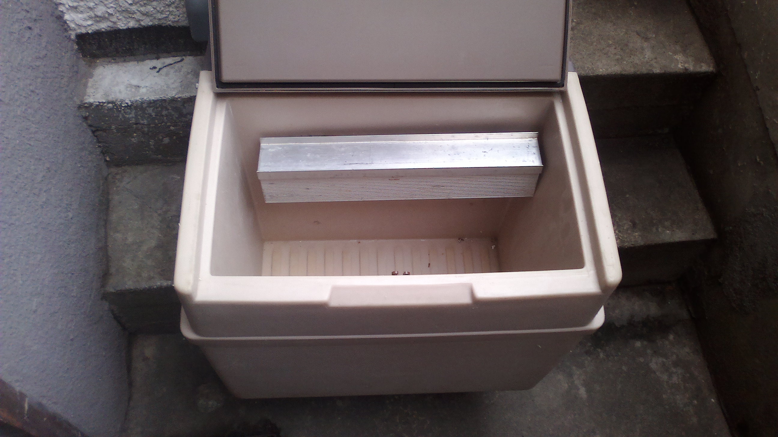

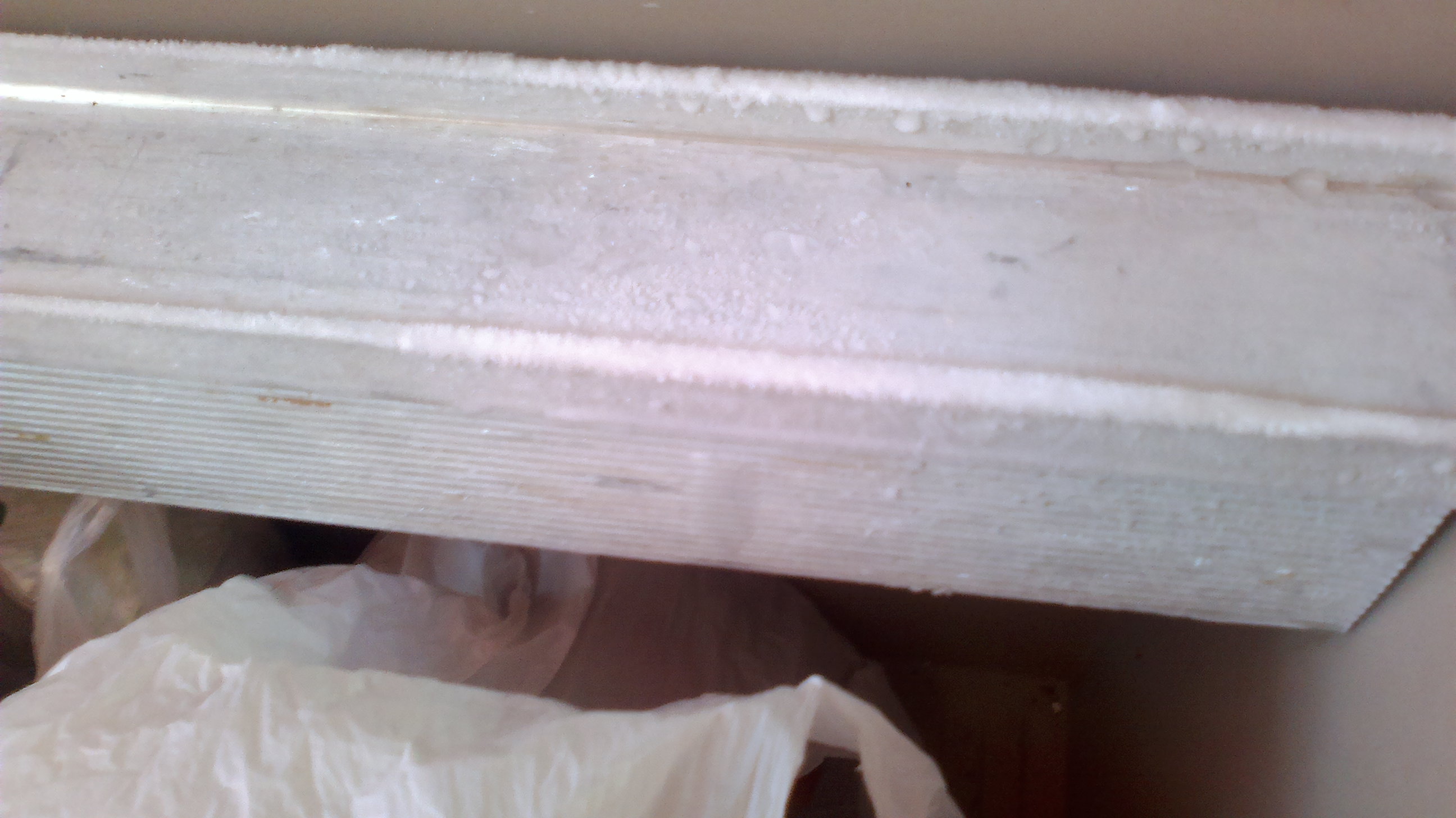

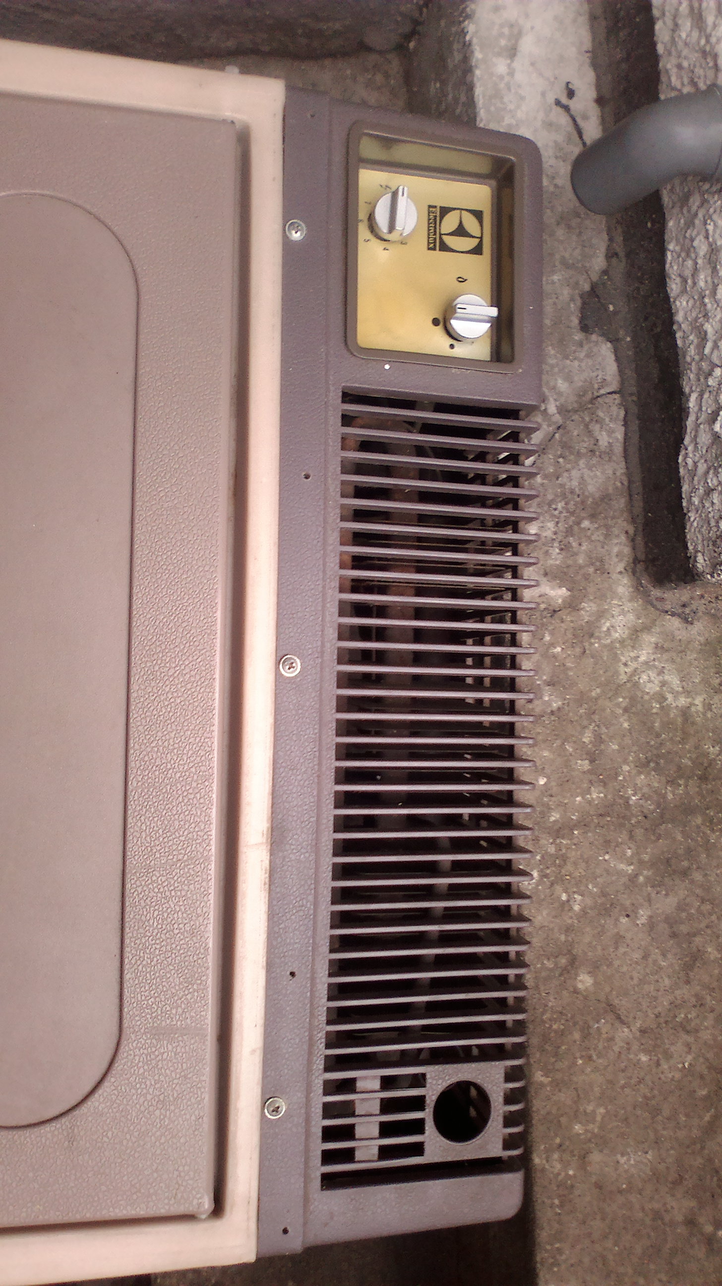

Moja na 220v mrozi jak diabli na gazie mniej ale spoko jest okej na foci widać lód .
Na gazie chyba zawsze mniej. Nie wiem, dlaczego, może czynnik wolniej krąży. W mojej na prundzie mierzyłem pirometrem (mam służbowy hehe) i wyszło na maksa w zamrażalniku -18, a w lodówce -4st., więc musiałem trochę pokrętłem spasować. Na gazie jeszcze nie mierzyłem, ale pewnie będzie po 3-4st mniej. Mniejsza o szczegóły, oby browar był zimny i lód do drinków nie topniał
Re: Lodówka
Nasze lodówki z zasady mają temperaturę wewnętrzną niższą od zewnętrznej średnio o około 20 stopni nie licząc zamrażalnika w którym temperatura jest niższa o dalsze 8 do 10 stopni w zależności od ustawienia termostatu. Na gazie i na 12 V termostat nie działa.
