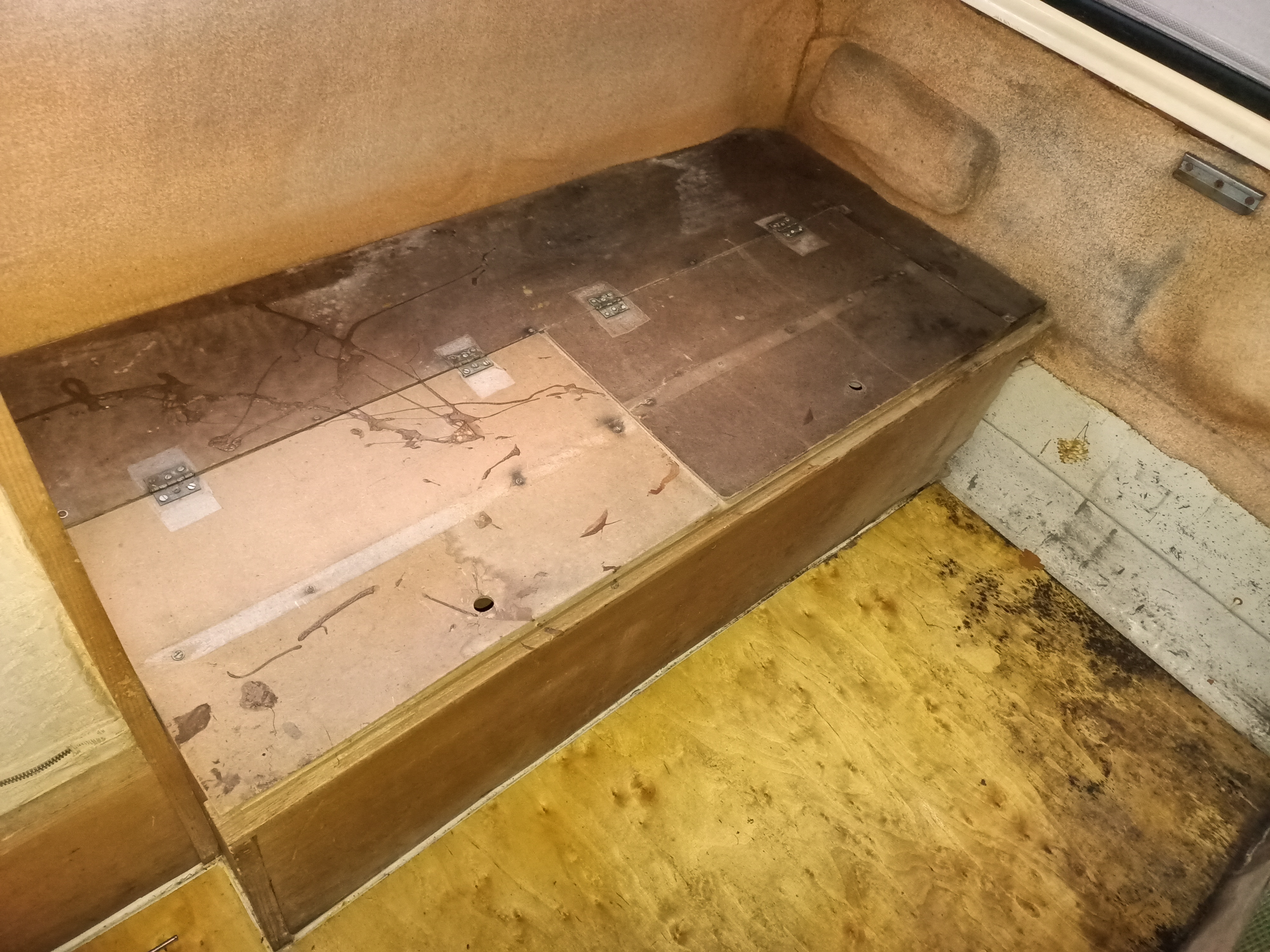

Pokrywy bakisty z pilśni

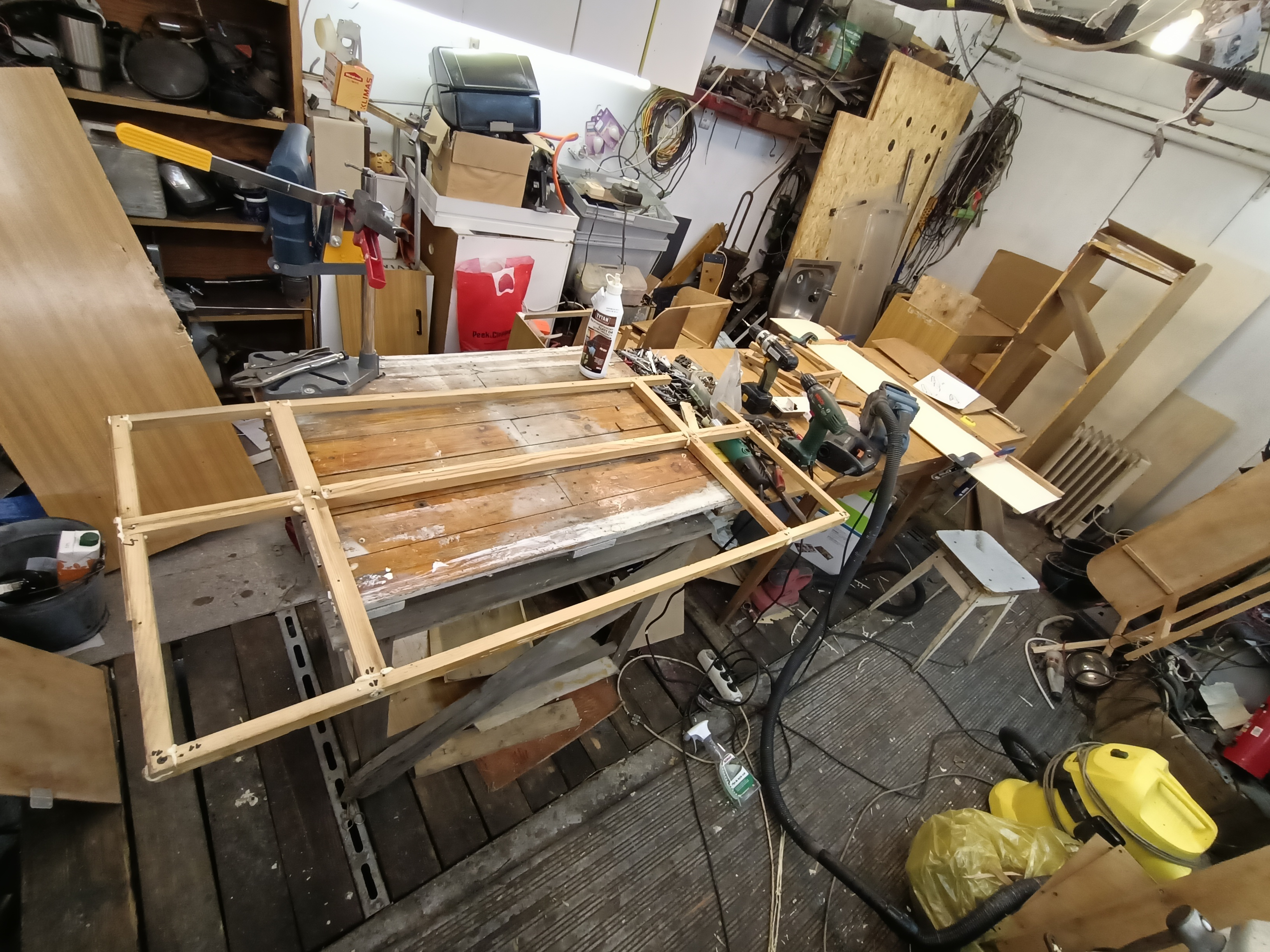

Ramiak bakisty z "mojej'

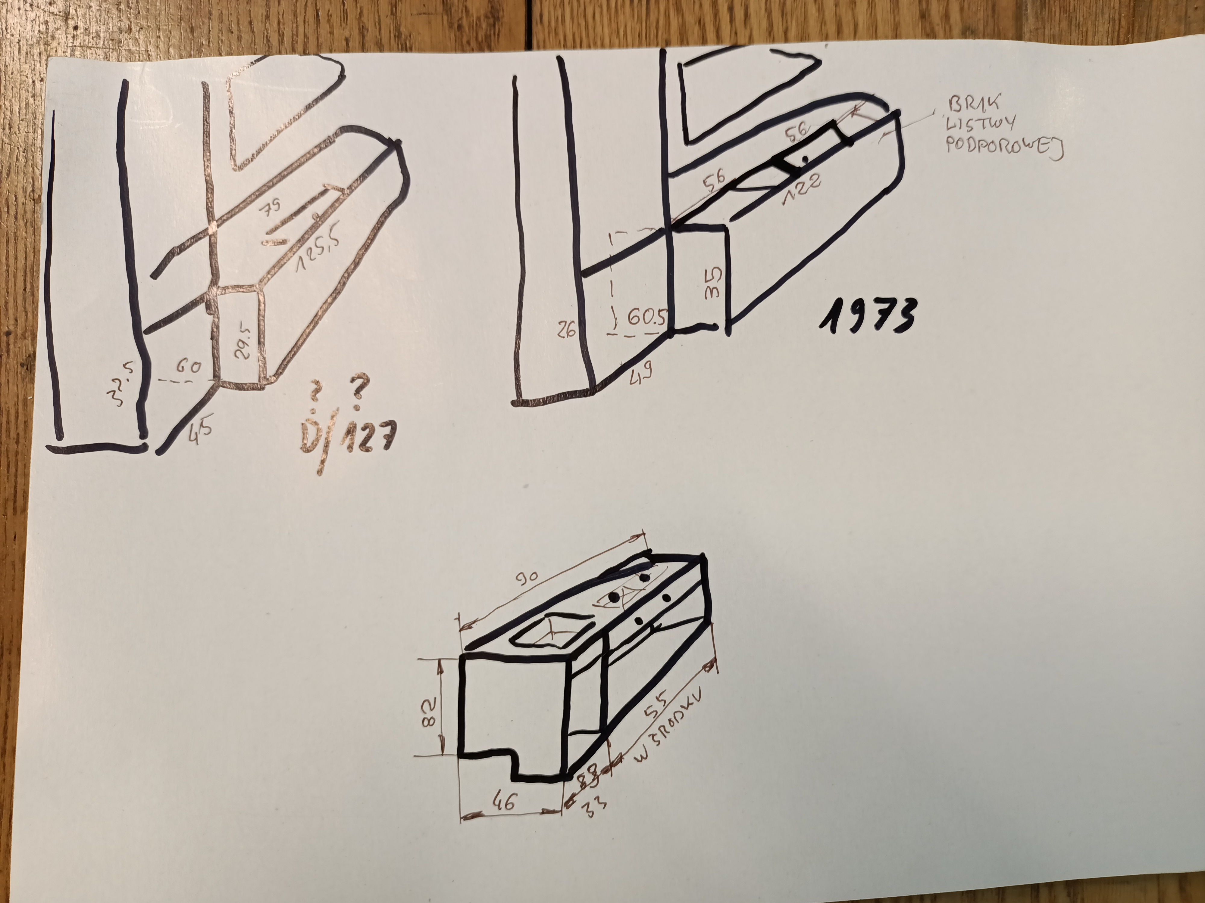

Amatorskie pomiary
Wybaczcie kiepski rysunek, ale po morderczym covidzie mam paskudny zespół parkinsonowy i łapy mi się trzęsą, jak pedofilowi w Smyku... Z czasem spróbuję przenieść to na bardziej czytelny obraz. W każdym razie, różnice są znaczne, `73 ma wyższe bakisty, oparcie dla stołu w dolnej pozycji jest chyba "mądrzejsze" - blat spoczywa na krawędzi pionowej płyty, bez dodatkowej listwy z wkrętami narażonymi na siły ścinające, szafa też jest innej szerokości a jej konstrukcja wykonana jest wg zupełnie innego zamysłu - jak porządny mebel domowy, znacznie mocniejsza od późniejszych... O, zapomniałem wkleić wymiary stołu.. ale różnią się o kilka cm... ;)

Te pokrywy mają z oryginałem tyle wspólnego co zawiasy do nich i wkręty...
Samoróbka zwykła lub naprawa domowa.

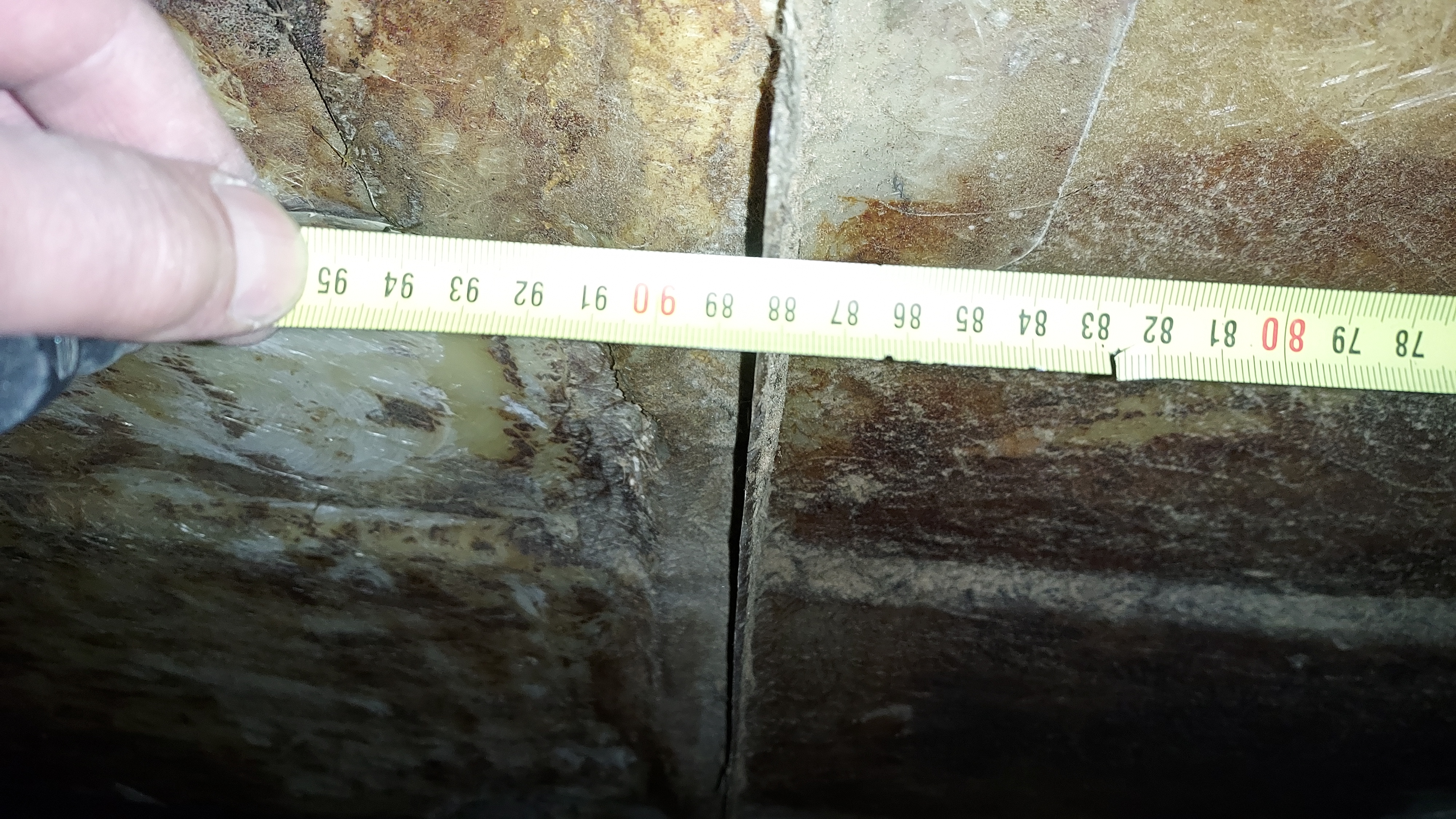

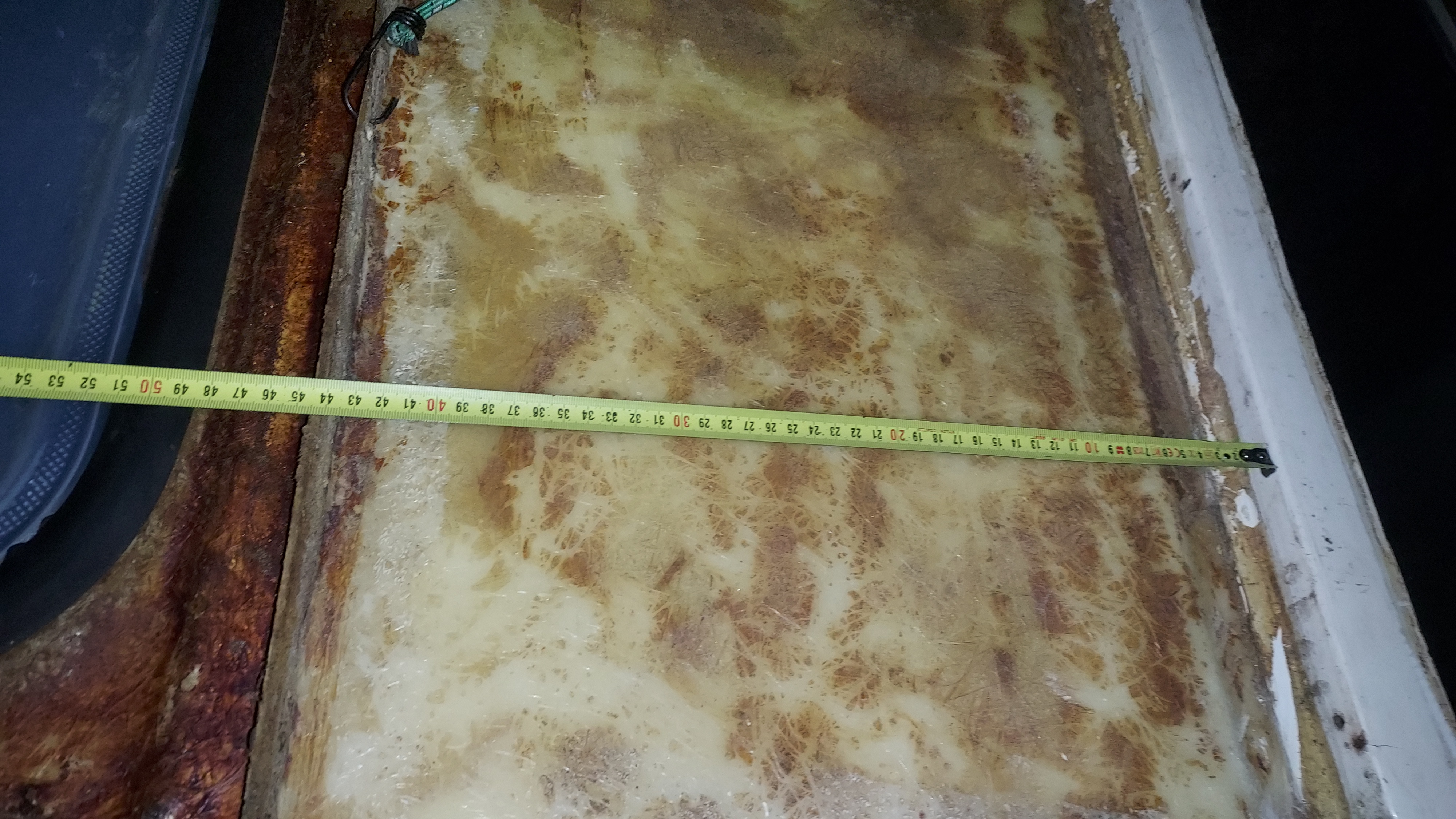

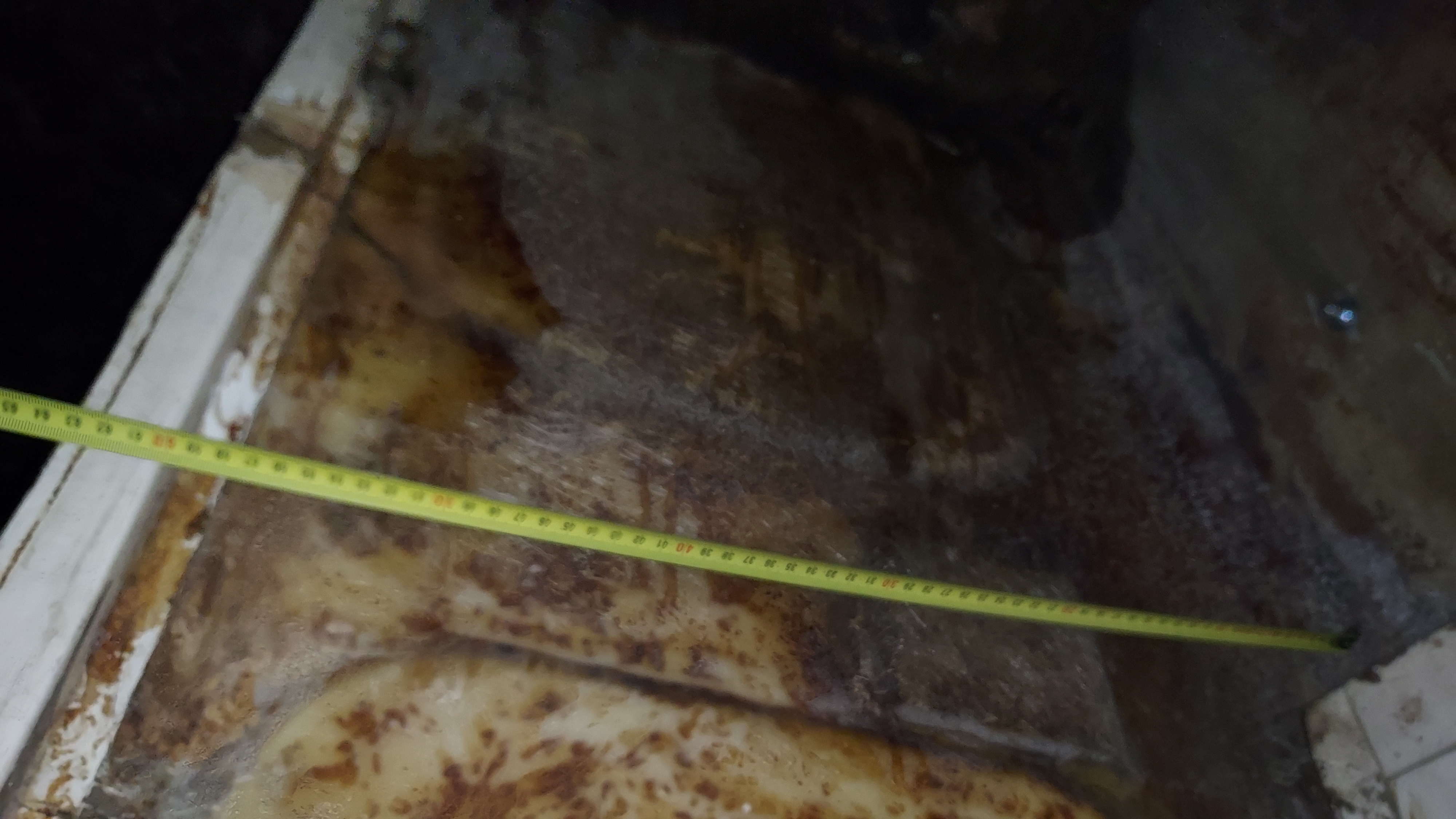

Byłem w niewiadowskiej jaskini i dokonałem trochę pomiarów wnętrza.
Przedstawia się to następująco:
szafa
Szerokość szafy to około 45 cm. Dla porównania zmierzyłem w N126E i wymiar jest ten sam. :shock:
tylne łóżko
Długość tylnego łóżka od szafy do ściany przyczepy mierzone na wysokości okna około 128 cm.
łóżko przód od strony kuchenki
Szerokość przedniego łóżka od strony kuchenki to około 66 cm.
łóżko przód od strony drzwi
Szerokość przedniego łóżka od strony drzwi to około 60 cm.
szafka kuchenna
Szerokość szafki kuchennej to około 89 cm.
Mam nadzieję, że troszkę pomoże Ci to w ustaleniu niektórych wymiarów i typów mebelków.
