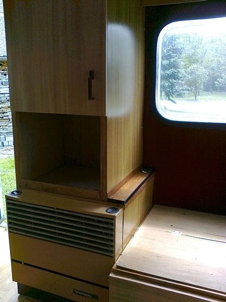

Ja mam zamontowany piecyk już parę lat 3002. W 126e skracasz łózko ok. 10 cm z gąbką nic nie robiłem, wcisnąłem. Nie nagrzewa gąbki, używam bardzo często na rybach.
Przypomniałem sobie, że jednak samą gąbkę skróciłem natomiast pokrowiec został w oryginale.
