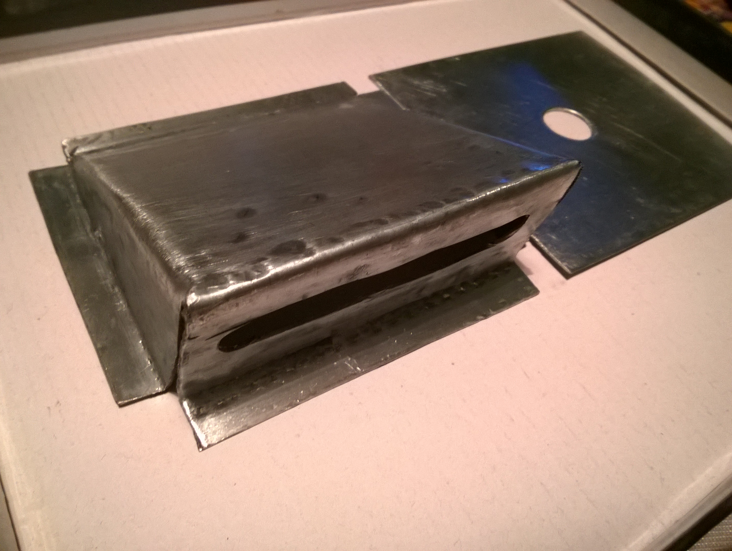

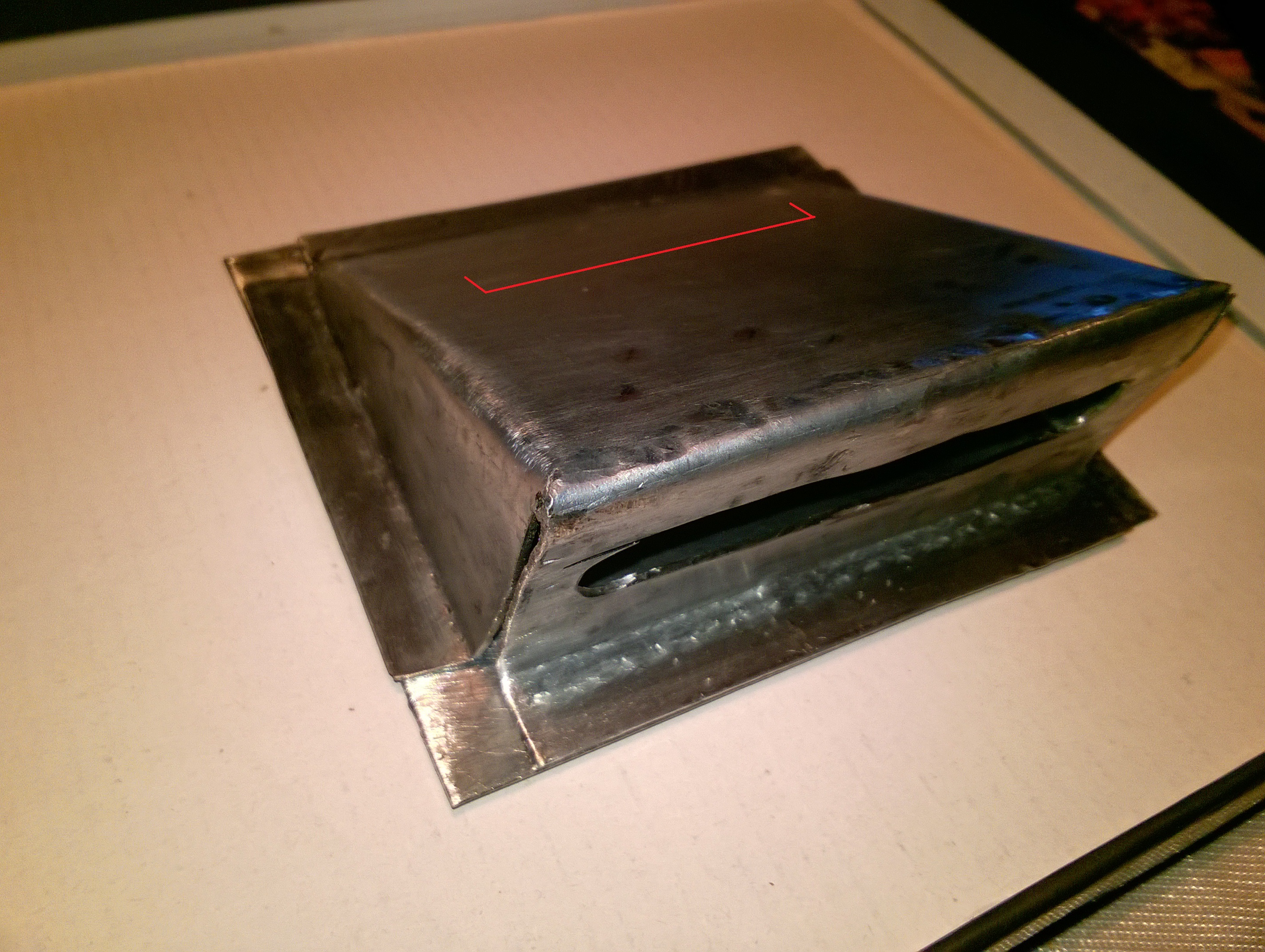

Podepnę się to tematu. Mam mały dylemat związany z odprowadzeniem spalin. Jak wiadomo oryginalny kominek do odprowadzenia spalin na zewnątrz kosztuje i to nie mało. Wpadłem na pomysł żeby zrobić wylot we własnym zakresie, bo nie widzi mi się wywalać tyle kasy na ori. Do zakupionej lodówki miałem tylko zawirowywacz powietrza bez kominka i kratki.Po wyjęciu okazało się, że drut jest w stanie krytycznym więc go wymieniłem sam zawirowywacz; jeszcze pożyje.Kominek jest z blachy ocynkowanej, która zostanie ładnie wyszpachlowana, bo nie podobają mi się pozostałości jakie zostawił młotek podczas klepania.Wylot zostanie też pomalowany w kolorze białym żeby się za bardzo nie rzucał w oczy i pasował do całości.Wylot zostanie wyprowadzony za pomocą rurki spalinowej od Webasto.
Podstawowe pytanie, czy mój kominek zda egzamin w takiej postaci jakiej jest, czy dodatkowo zrobić mu 5 mm uchylenie do odprowadzenia spalin ( czerwona linia na zdjęciu ), a może wywiercić dodatkowo dziurki na bokach. Gdzie zrobić wylot ? Koło kufra czy z boku ?
