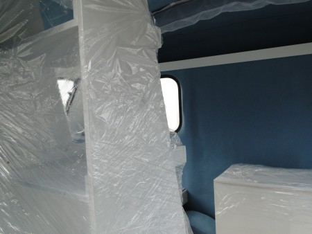

U siebie też zrezygnowałam z kuchenki i zlewu. Zamówiłam mebelki u stolarza według mojego pomysłu.
Wszystko było narysowane, wymiary porobione.
Wymiary były bardzo dokładne, bo przyczepa stała w okolicach Łodzi, a stolarz był w Poznaniu.
Materiał to gruba sklejka. Całość pomalowana na biało.
Wszystko na szczęście pasowało i nie było problemu z montażem.

Szafki, regał, skrzynia sklejka brzoza 18 mm. Farba olejna matowa, chyba Tikkurila.
Tu mniej więcej widać grubość sklejki

Sklejka jest odporna na wilgoć. Na co jeszcze zobaczymy.
Na razie przyczepa była używana od kwietnia aż do listopada, zasadniczo stacjonarnie, przejechała ok. 1500 km. Mebelki jak nowe.
Założyłam, że meble wystarczą mi na tak długo jak tapicerka :wink:
