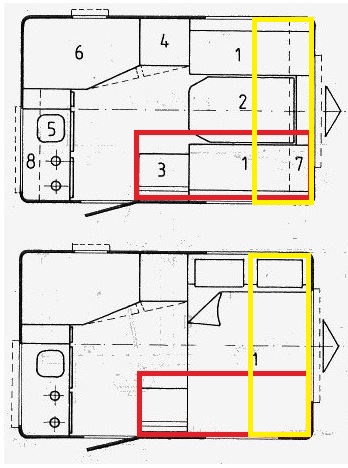

Re: Turystyczna czy kasetowa?
Postautor: reflexes » wtorek, 7 lip 2015, 07:31
Moim zdaniem jeżeli ma być takie wyposażenie i 3 osoby na pokładzie to tylko piętrówka. Kupiłbym N126NT ale ich jest bardzo mało więc zaaranżować układ taki jak w NT i nad szafką z lodówką i dużym łóżkiem, od drzwi do przedniej ściany zrobił hamak dla dziecka. Ewentualnie hamak od prawej do lewej na dużym łóżkiem ale taki będzie łatwiejszy do zrobienia ale mniej wygodny.
A dlaczego hamak, a no dlatego, że dla 3 lata wzupełności wystarczy na ładnych kilka lata i zawsze można go zwinąć i korzytać ze złożonego stolika i siedzisk.

Postautor: vvarrior » wtorek, 7 lip 2015, 10:31
Przykład rozwiązania z kasetą (co prawda w E bo to mój przedział);) i zarazem natchnienie przy naszym remoncie.
