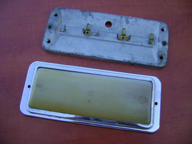

Mam pytanie do posiadaczy Niewiadówek do ~80r. produkcji, czy były w nich takie lampki oświetlenia wnętrza?

Ja miałem takie we wnętrzu. U mnie rok 76 :D

O dzięki! To bardzo dobra wiadomość :)

Ja też takie posiadam, przyczepa N-127 rocznik 1977. Bardzo ładnie świecą po przeróbce na ledy i wstawieniu nowych, płaskich kloszy.

A jakie to są klosze? Bo moje stare od temperatury są w kiepskim stanie.

Pewnie mleczny poliwęglan lity.
Przy ledach to może ciekawie wyglądać.

Na razie klosze zrobiłem z tego co akurat miałem pod ręką czyli z jakiegoś elastycznego, półmatowego, cienkiego plastiku który dał się ciąć nożycami. Docelowo chcę to wymienić na jakieś twardsze i "mleczne" tworzywo. Ledy które wstawiłem to paski cięte z tej długiej taśmy którą można ciąć co 3 ledy. Paski upchnąłem po długości, tyle ile dało radę zmieścić w obudowie.
