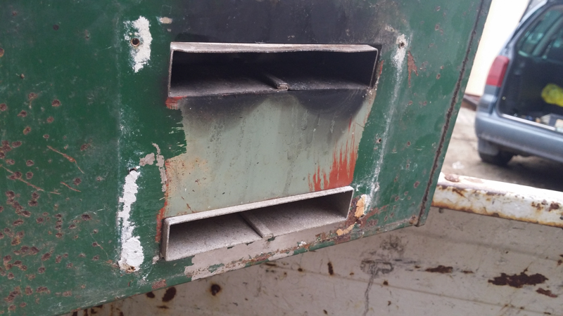

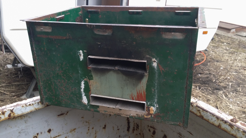

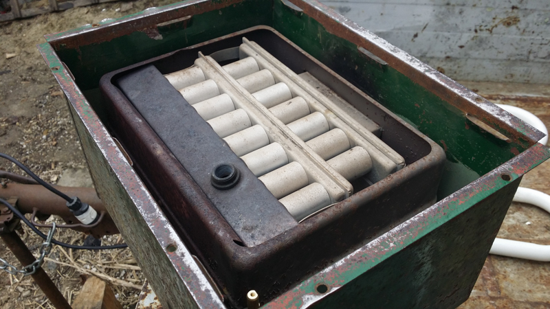

Ktoś kiedyś pytał o więcej fotek mojego ogrzewania.
Tak się składa, że musiałem je przeczyścić przed sezonem to i parę fotek cyknąłem.

Właśnie zdobyłem takie samo ogrzewanie podłogowe -Riviera de Luxe . Nie mam pojęcia gdzie w swojej N 126n wyciąć pod nie otwór . Może byś podpowiedział jak Ty to rozwiązałeś. Dzieki przemko

Fotki zamontowanego ogrzewania znajdziesz w moim wątku remontowym . Jak zamontujesz je kominkiem w przód przyczepy to zmieści się między listwami wzmacniającymi podłogę.

Wielkie dzięki za podpowiedź dzisiaj montuję wg. twoich zdjęć zamieszczonych na forum.Muszę jeszcze zreperować zapalarkę piezoelektryczną tego ogrzewania. Niby iskra jest ale po zamontowaniu świeczki w korpusie palników nie zapala gazu.Dorywczo do sprawdzenia czy grzeje zapaliłem gaz przez okienko kontrolne.

Witam,otwór w podłodze wyciąłem ,ogrzewanie podłogowe wstępnie wstawione prezentuje się znakomicie.Pozostał mi jeszcze temat uszczelnienia od strony podłogi,oryginalnie było zamontowane w profilach aluminiowych.Ogrzewanie wymontowałem ze składanej Holenderskiej przyczepy Elaime którą dostałem w całości za uprzątniecie z placu .Do implantacji został mi fajny blat kuchenny z termoparą oraz dwa otwierane okna o wymiarach naszych bocznych.Jak się nauczę wstawiać fotki to wrzucę- mam swoje lata, z drugą Niewiadówką na ogonie od 78 roku .
