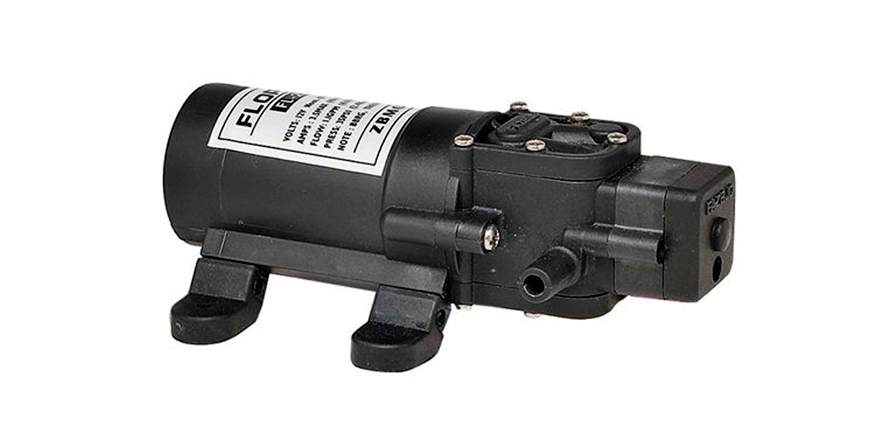

zastanawiam się nad tą oto pompą wody, czy ktoś z was miał do czynienia z pompami przepływowymi versus zanurzeniowymi? Mi by bardziej pasowała ta bo wówczas można ją przykręcić, przewody ładnie ułożyć etc.
Wówczas jedynym ruchomym elementem będzie kawałek węża do włożenia w zbiornik na dyszlu.
Jakieś wady takiego rozwiązania?

Wg mnie do takiej pompy będziesz musiał przebudować całą instalację. Daje 2,4 bara, standardowe pompki zanurzeniowe do 1,5 bara. Czy Twój osprzęt : krany, węże, złączki wytrzymają to ciśnienie?

Kiepski przepływ.Standardowa pompka ma 16 l/min

Panele czego? Węgla? ;) A tak na serio, nie mam paneli, korzystam z 230V, przepływ? Hmm czy potrzeba mieć ciśnienie jak w kranie w domu?

Addeo pisze:Hmm czy potrzeba mieć ciśnienie jak w kranie w domu?
Przy 4,3 l/min jest duża szansa, że woda z kranu będzie ledwo ciurkała.

To jest pompa, którą stosuje się przy filtrach do wody z odwróconą osmozą. Ciśnienie i wydajność wody to jedno a drugie i ważniejsze moim zdaniem jest to czy ona w ogóle jest w stanie "zaciągnąć" wodę ze zbiornika. Standardowo montowane są te pompki w momencie kiedy w instalacji jest zbyt niskie ciśnienie wody aby "przepchnąć" ją przez membranę w filtrze tak więc woda do niej jest dostarczana już pod ciśnieniem, a nie zaciągana ze zbiornika. Ja bym jednak zastosował dedykowaną do tego celu pompę zanurzeniową. Tańsze to i pewne, że będzie działać.

Trzykomorowa, membranowa, samozasysająca, możliwość pacy na sucho, bez wyłącznika ciśnieniowego.
Stosowana wraz z powyższym wyłącznikiem na jachtach i w kamperach, często z akumulatorem ciśnienia.
Zalety:
Instalacja wodna bez mikrowyłączników w kranach
Możliwość użycia przepływowych podgrzewaczy wody.
Wady:
Duże ciśnienie- wymaga solidnej instalacji i osprzętu
Duża waga
Duża hałaśliwość
Duży pobór prądu
Duża cena
Trudne odwadnianie na zimę
