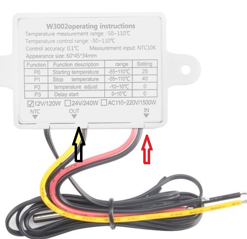

Nie chcąc zakładać nowego wątku zapytam tutaj ( a może powinienem założyć?). Mianowicie chodzi mi o sterowanie temperaturą maty grzejnej. Czy taki regulator będzie odpowiedni?
No i pytanie zasadnicze. Czy jeżeli mogę go spiąć z matą grzejną zasilaną 12v to czy mogę ją podpiąć w miejsce gdzie wskazuje czarna strzałka a zasilanie strzałka czerwona. Ostatni czarny przewód to czujnik temperatury.
Zanim zacznę wszystko planować chciałbym mieć pewność czy tak będzie prawidłowo czy lepiej odpuścić.
Rozumuję to tak. IN zasilanie, OUT zasilanie odbiornika - w tym wypadku mata - we współpracy z NTC czyli czujnik temperatury.
Murano, Ty masz ,Fiacior miał. Może ktoś jeszcze ma, to proszę o odpowiedź.

Dokładnie jak piszesz. Tylko max na wyjściu to 120W, czy nie za mało na ogrzanie budki? No i kwestia zasilania jak z akumulatora 10A wyssa akumulator w jedną noc.

Dodam tylko, że taki termostat miałem do sterowania wentylatorów od lodówki. Badziew straszny, już 2 razy mi padł, średnio 2 sezony daje radę.

popiolekpolska pisze:Dokładnie jak piszesz. Tylko max na wyjściu to 120W, czy nie za mało na ogrzanie budki? No i kwestia zasilania jak z akumulatora 10A wyssa akumulator w jedną noc.
Do ogrzewania Truma. Folia żeby rano w nózki ciepło było.
reflexes pisze:Dodam tylko, że taki termostat miałem do sterowania wentylatorów od lodówki. Badziew straszny, już 2 razy mi padł, średnio 2 sezony daje radę.
U chinczyka widziałem różne. Poszukam je i podyskutujemy. :D

Nie kombinuj. Zamontuj zwykły pokojowy bez fajerwerków. Najzwyklejszy bimetal.
Folia ma tylko niwelować zimną podłogę a to już połowa sukcesu.
Nie wiem co za maty kombinujesz ale folia chyba byłaby lepsza. Szczególnie pod względem grubości.

Nic nie kombinuję. Folia ma być. Pomyłka w nazewnictwie. Ale zwykły na 230V jest. W sumie sieciowe zasilanie też będzie... Jak dotrę do etapu instalacji to na pewno będę jeszcze raz pytaj i chwalił się postępami.

Ja nie podyskutuję. Marne mam doświadczenie w tym temacie ale 2 takie termostaty już wywaliłem. Jeden dokładnie taki jak pokazałeś a drugi identyczny ale tańszy, bo bez obudowy.
