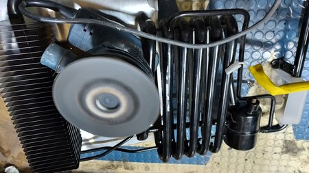

I tak jak doradzajo fachowce :mrgreen: obracałem tym całym ustrojstwem na wszystkie strony.
Nawet zastosowałem kurację wibracyjną montując na niej szlifierkę oscylacyjną.
Tak wibrowałem ją chyba ze 2 godziny w róźnych pozycjach.

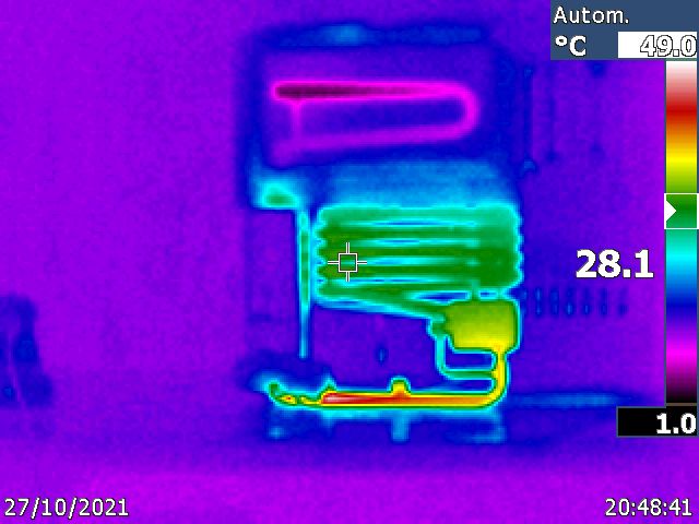

Później podłączyłem grzałkę i zacząłem ją podgrzewać (czyli schładzać),
Udało mi się nawet zejść do temperatury -0,3'C na rurce zamrażalnika, jednak uważam to za zbyt małą wartość.
Ogólnie cały system wydaje się być sprawny lecz mało wydajny, jak widać na zdjęciu poniżej, temperatury rozchodzą się prawidłowo:

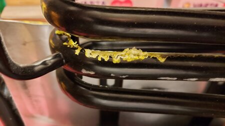

Na zdjęciu przykład wycieku środka chłodniczego z lodówki (Polar TA60)
Oba te środki chemiczne rozpuszczone w wodzie, w czasie gdy lodówka dłuższy czas stoi w bezruchu po prostu wytrącają się z wody
i krystalizują zatykając małe przekroje w układzie.
Stąd rada, aby lodówkę poprzewracać, obstukać, opukać w celu ponownego rozpuszczenia złogów.
Muszę przyznać, że przed zabiegiem przewracania, i wibrowania systemu moja lodówka osiągała temperaturę około 10'C
na zamrażalniku przy 22'C w pomieszczeniu.
Po wibrowaniu udało się zejść do około 0'C, nie wiem czy dalsze wibrowanie poprawi kondycję układu,

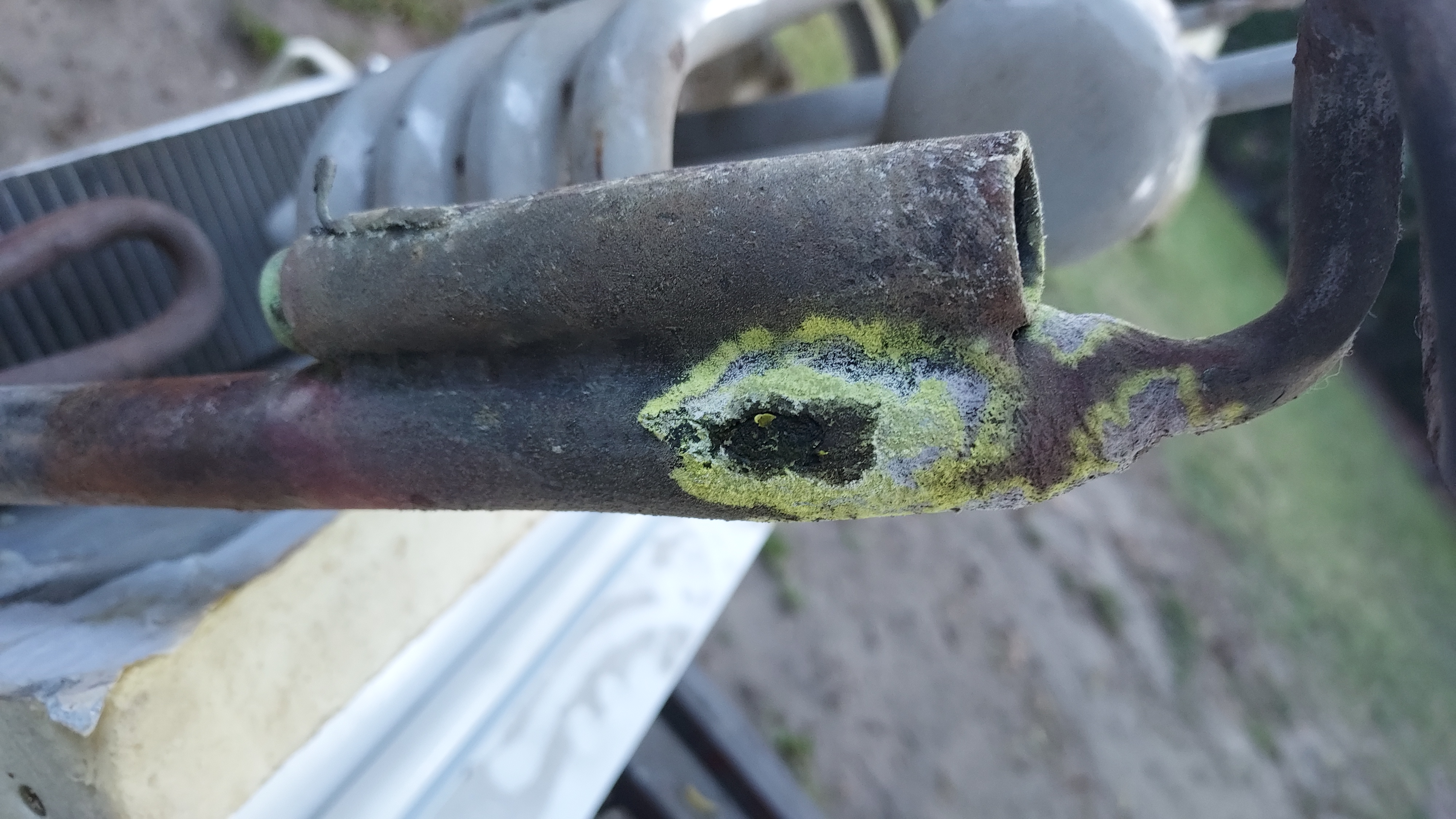

Czas podsumować prawie dwutygodniowy turnus leczniczy lodówki.
Niestety nic nie pomogło, a raczej się pogorszyło.
Ujawniła się nieszczelność, która jak podejrzewałem była przyczyną słabego chłodzenia.
Wygląda to mniej więcej tak:
A więc układ chłodzenia odszedł do krainy wiecznej zmarzliny :lol:
Zastanawiam się teraz czy można to jakoś naprawić, to znaczy na przykład zacynować nieszczelność i zaaplikować nowy czynnik.
Samogon pisze:
zadzwoniłem do gościa z olx, ogłaszał, że sprzedaje gaz i instrukcje jak go dobić.
Może by spróbować, układ i tak nieszczelny więc w razie nieudanej naprawy, wielkiej straty nie będzie.
