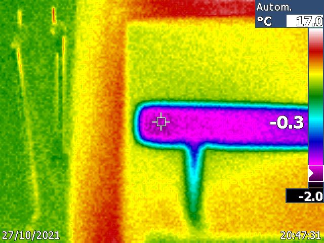

Później podłączyłem grzałkę i zacząłem ją podgrzewać (czyli schładzać),
Udało mi się nawet zejść do temperatury -0,3'C na rurce zamrażalnika, jednak uważam to za zbyt małą wartość.
Ogólnie cały system wydaje się być sprawny lecz mało wydajny, jak widać na zdjęciu poniżej, temperatury rozchodzą się prawidłowo:

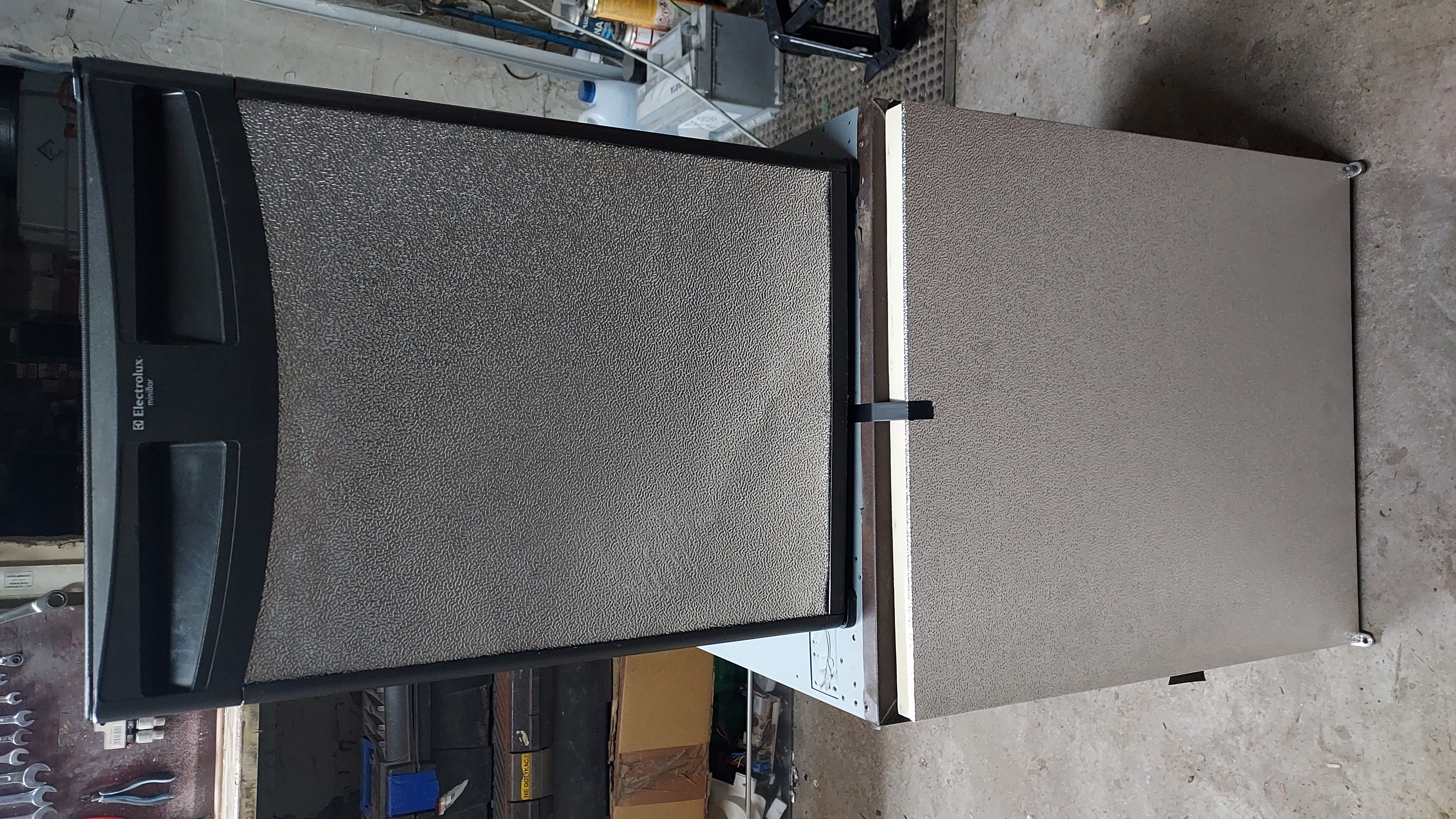

Dlatego zapadła decyzja aby na ten moment odpuścić sobie układ absorpcyjny, wykorzystać obudowę lodówki
która jest w przyzwoitym stanie i zamontować w niej system chłodzenia oparty na ogniwach peltiera.
To ta stojąca wyżej.
A więc w miejsce oryginalnego zamrażalnika absorpcyjnego, będzie zamontowany radiator na całą szerokość lodówki.

Ujawniła się nieszczelność, która jak podejrzewałem była przyczyną słabego chłodzenia.
Wygląda to mniej więcej tak:
A więc układ chłodzenia odszedł do krainy wiecznej zmarzliny :lol:
Zastanawiam się teraz czy można to jakoś naprawić, to znaczy na przykład zacynować nieszczelność i zaaplikować nowy czynnik.
