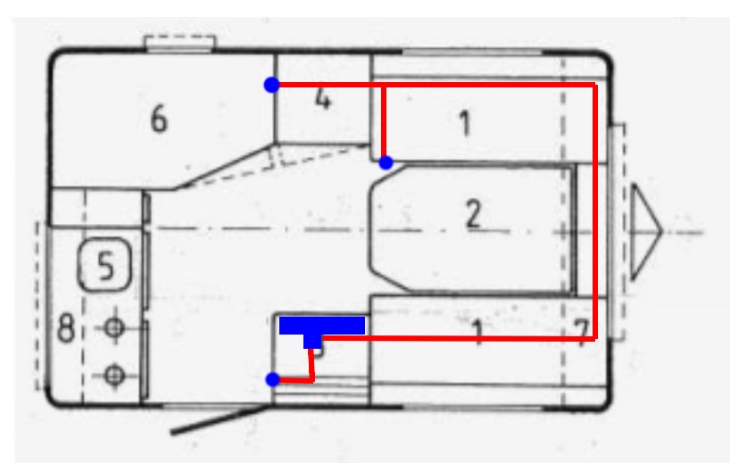

Nabyłem Trumavent i zastanawiam się nad rozmieszczeniem wylotów powietrza... Dostałem w komplecie rury i 3 sztuki wylotów, jeden trójnik, także mogę zrobić spokojnie to co narysowałem.
Gdzie jest najbardziej optymalnie mieć wyloty?
Mam układ przerobiony na N126NT jak na schemacie. Niebieskie kropki to wyloty, czerwone linie to rury. Co myślicie o takim rozłożeniu, czy lepiej coś zmodyfikować?
Zastanawiam się nad dołożeniem wylotu ewentualnie na przodzie przyczepy tylko czy jest sens, bo musiałbym dokupić trójnik i wylot.

Jeżeli rury maja otwory na całej swojej długości, to wg. mnie ok. Jeżeli nie, to pomyślałbym o wylocie na przedniej ścianie pod łóżko. Ja tak będę robił. Fakt, mam nieocieploną przyczepę i może dlatego w chłodne dni pościel jest wilgotno-zimna. A Rudzielec nie zawsze jest skłonna do współpracy :mrgreen:

Nie są nacięte. Też myślałem żeby puścić na środku jak jest ta "linia z 2 " tylko mnie to zastanawiało czy jest sens ... Zawsze później można dać trójnik, przeciąć rurę i wylot.

Ja bym się nie zastanawiał tylko koniecznie zrobił wylot w łóżku. Ostatnio na wyjeździe mimo temperatury 23 stopni w budzie Przemkowi zamarzła rurka od wody. U nas w takim sezonie też materace wilgotne od spodu.

1. Olej wylot przy drzwiach, na gotowanie wystarczy Ci ciepło z trumy.
2. Daj ten wylot z przodu pod łóżkiem.

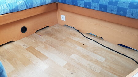

3. Koniecznie zrób jak najniżej otwory wentylacyjne do bakist pod łóżkiem. Te otwory to podstawa do tego żeby materace nie były wilgotne. Nie mam fotki (może później zrobię), ale w hobby fabrycznie fronty od bakist są na zasadzie mostu żeby właśnie powietrze swobodnie docierało pod łóżko.

Przy drzwiach chyba bez sensu choć ciągnie po rajtach od kratki, reszta chyba ok z tym, że koniecznie trzeba dogrzewać bakisty. Jak pisał Marcin, mnie dwa tygodnie temu przy -8stC w bakiście zamarzł wąż mimo, że w przyczepie było ciepło, jednak przy podłodze ciągnie złem, a ten efekt może złagodzić (nie zlikwiduje przy naszych izolacjach podłogi) właśnie went.
Co do wilgoci pod materacem nie zauważyłem, ale ja mam stelaż z listew, może lepiej to oddycha.
Kooba, z chęcią zobaczę jak masz tą wentylację rozwiązaną.
Myślę też nad montażem wentylatora zza trumy, (w sensie dołu szafy do bakisty), może da radę ogrzać choć najbliższą bakiste przy szafie. Dopiero jadąc na dobrym minusie pogoda pokazuje co i jak z tym ogrzewaniem.

Obiecana fotka. To jest podkowa z tyłu przyczepy. Jak widać wylot z wenta pod łóżko też jest.

A ja właśnie bym zostawił ten wylot w szafie przy drzwiach, właśnie po to, żeby ciepłe powietrze mieszało się z tym zimnym z kratki i tak nie j..ło lodem po nogach, jak się tam stoi. Kolejny wylot na środku pod stolikiem, przy założeniu że bakisty są ogrzewane, no i na koniec łazienka. Ta powierzchnia przy drzwiach wejściowych to jest 1/2 powierzchni użytkowej podłogi w ence, o czym nie można zapominać, i prędzej czy później wyjdzie że trzeba tam stanąć, ba, może nawet się rozebrać. :D

Ja też uważam, że wylot przy drzwiach to dobry pomysł. Jak napisał Andrzej, od kratki wieje i właśnie dlatego warto go mieć. Kratki całkiem zasłonić nie można bo wentylacja wnętrza musi być zachowana ale dzięki wylotowi fajnie miesza się świeże powietrze z ogrzanym z wnętrza przyczepy. Zresztą wieje nie tylko od kratki, drzwi po obwodzie też nie są całkiem szczelne.
Mam zrobiony taki wylot, sprawdzony patent, również w zimę.

Ja się nie znam, bo mam "webasto", ale mam też wylot w szafie, przy drzwiach. Nie wyobrażam sobie żebym go nie miał. Plusy są dwa. Po pierwsze primo, tak jak Rafał napisał, drzwi nie są do końca szczelne i potrafi tam pizgać, więc ten wylot robi za kurtynę, a po drugie primo, zawsze można mokre buty podstawić i wysuszyć.

To w sumie te szpary do bakist można zrobić jakimiś kratkami wentylacyjnymi... A te rury od wenta nie grzeją wystarczająco bakist?
