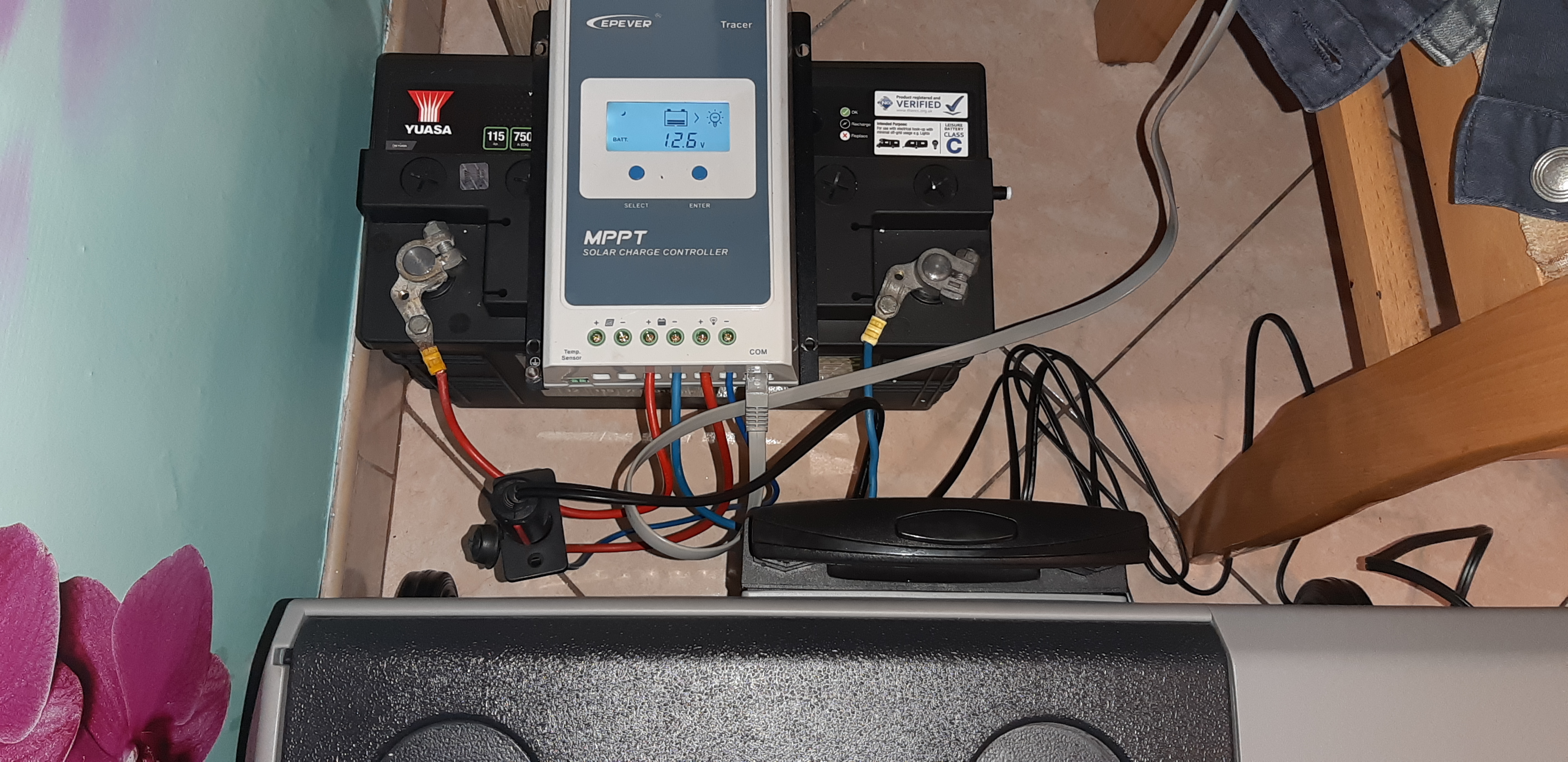

Od jakiegoś czasu nosiłem się z zamiarem zakupu lodowki kompresorowej. Ponieważ trafiła się całkiem fajna promocja kupiłem yeticool bx30. Pojemność lodowki to 30 litrów, nie jest to zbyt wiele ale potrzebowałem lodowki która zmieści mi się między siedzeniami w kamperku.

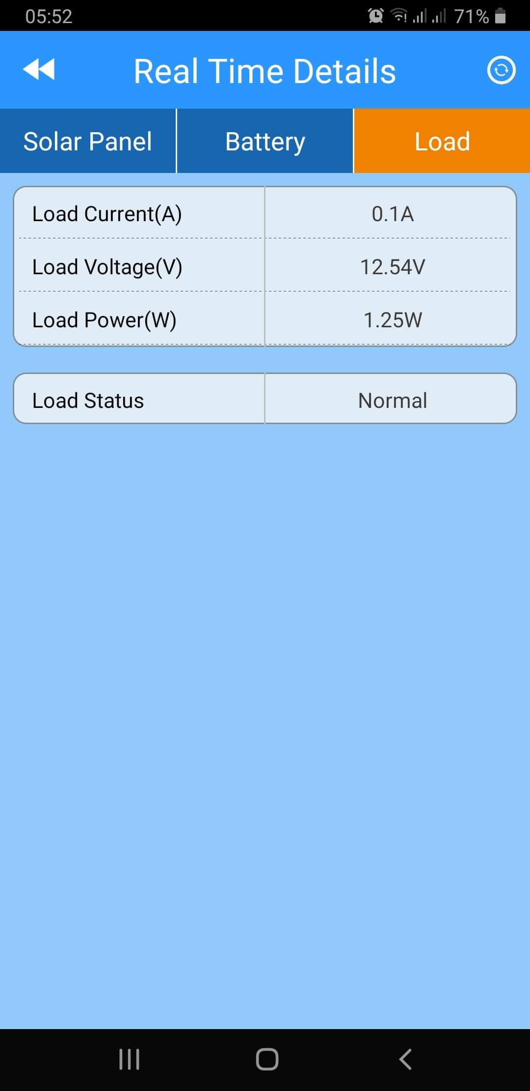

Mając ją już w domu sprawdziłem w teście dobowym ile faktycznie taka lodoweczka potrafi Ah z akumulatora wybrać. Test rozpocząłem od załadowania lodówki jedzeniem, ustawiłem temperaturę na 6 stopni i uruchomiłem.
Akumulator na początku miał napięcie 12,67 V. Podczas pracy lodówka pobiera ok 2,5 do 4,2A . Po schłodzeniu uruchamia się co 20 minut na ok 4 - 5 minut.
Po 24h napięcie akumulatora wynosiło 12,54 V, a Tracer wskazywał 0.2kWh poboru energii. Z moich obliczeń wychodzi, że lodówka pobrała ok 16Ah przez 24h... wydaje mi się, że to całkiem przyzwoicie.
Zastanawiam się skąd niektórzy producenci informują, że ich lodówki pobierają od 3Ah do 5Ah na dobę. Jest to możliwe jeżeli by się uruchamiały na 5 minut raz na godzinę.
