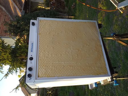

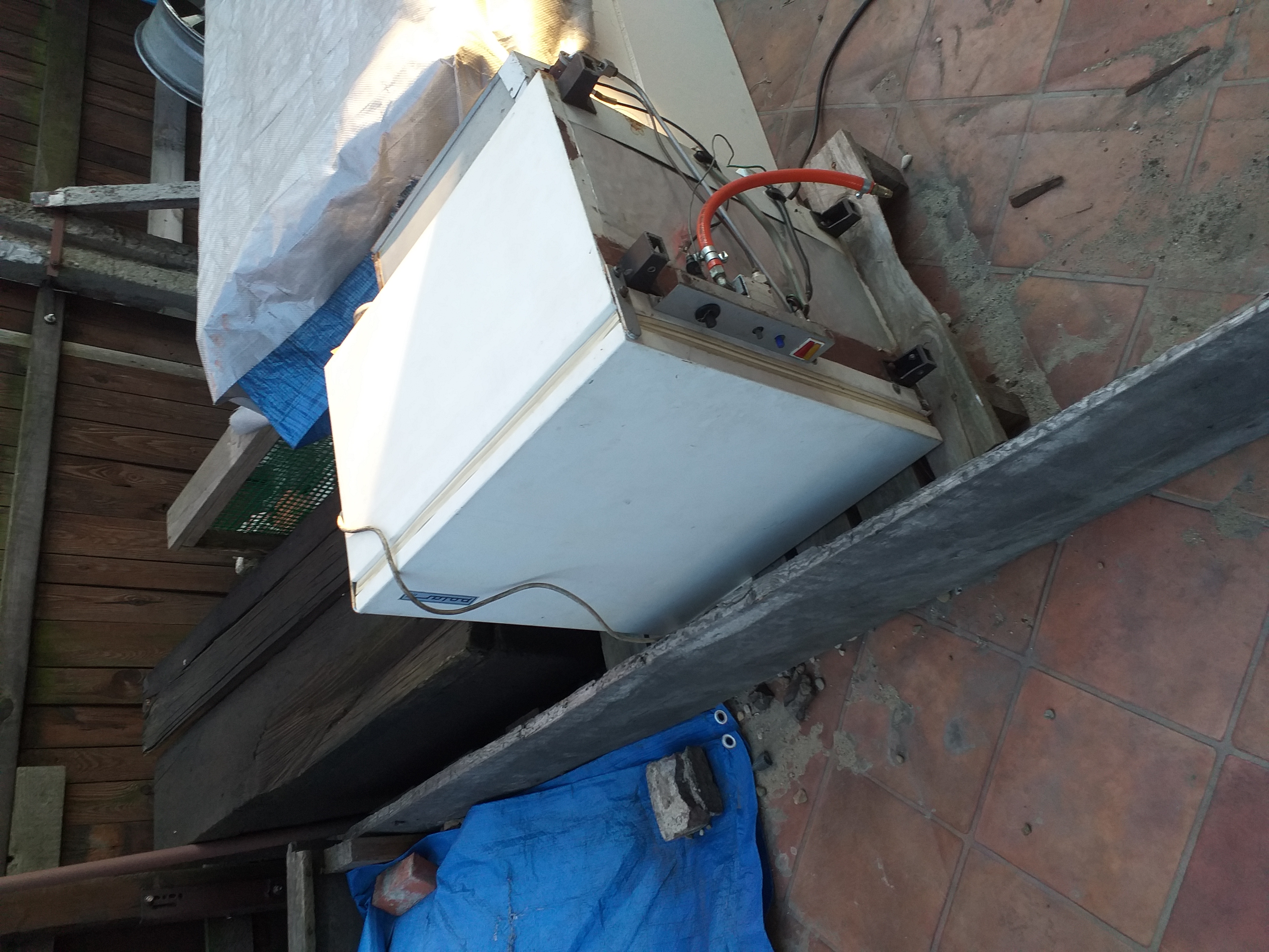

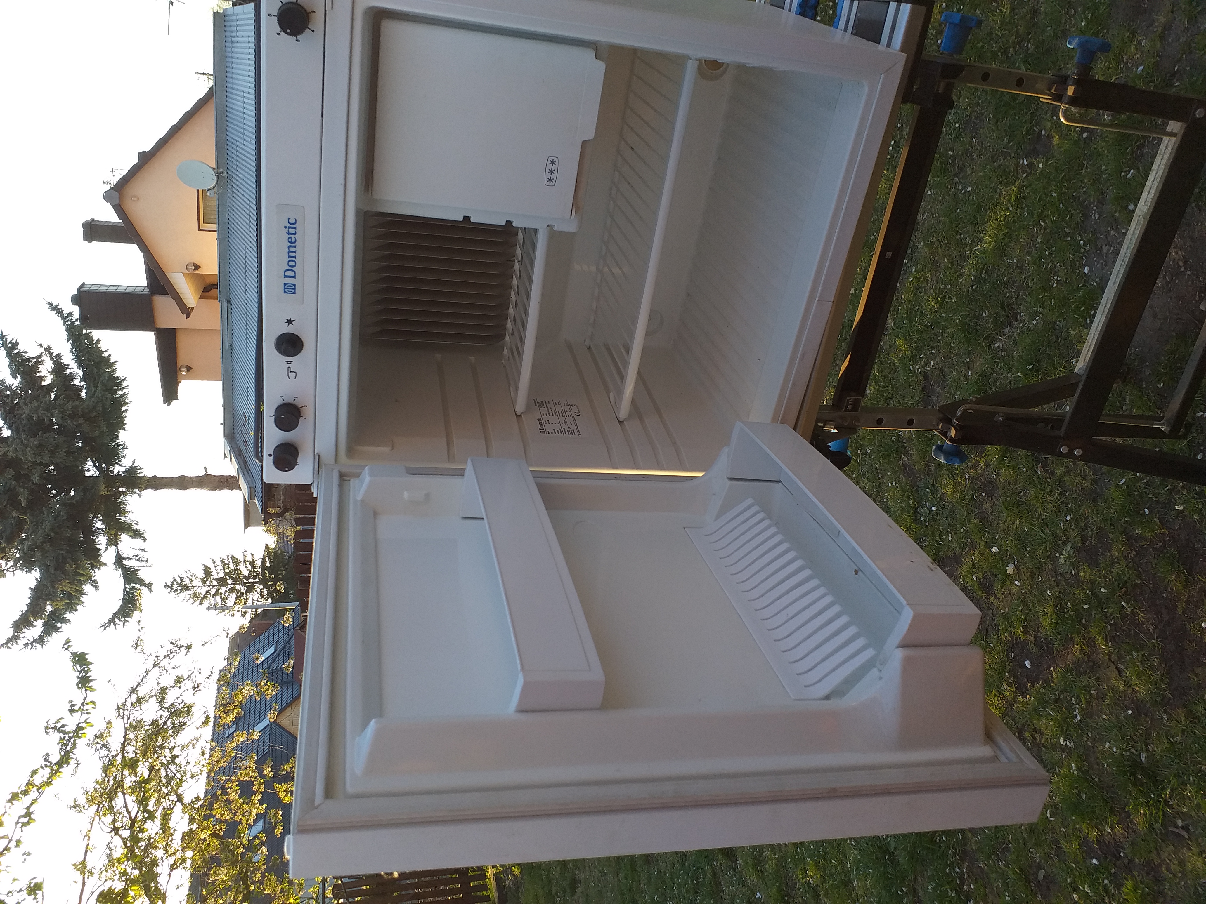

Wpadła mi w ręce za zupełne free piękna lodówka :D
...jedyną wadą jest brak panelu na drzwiach

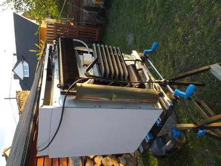

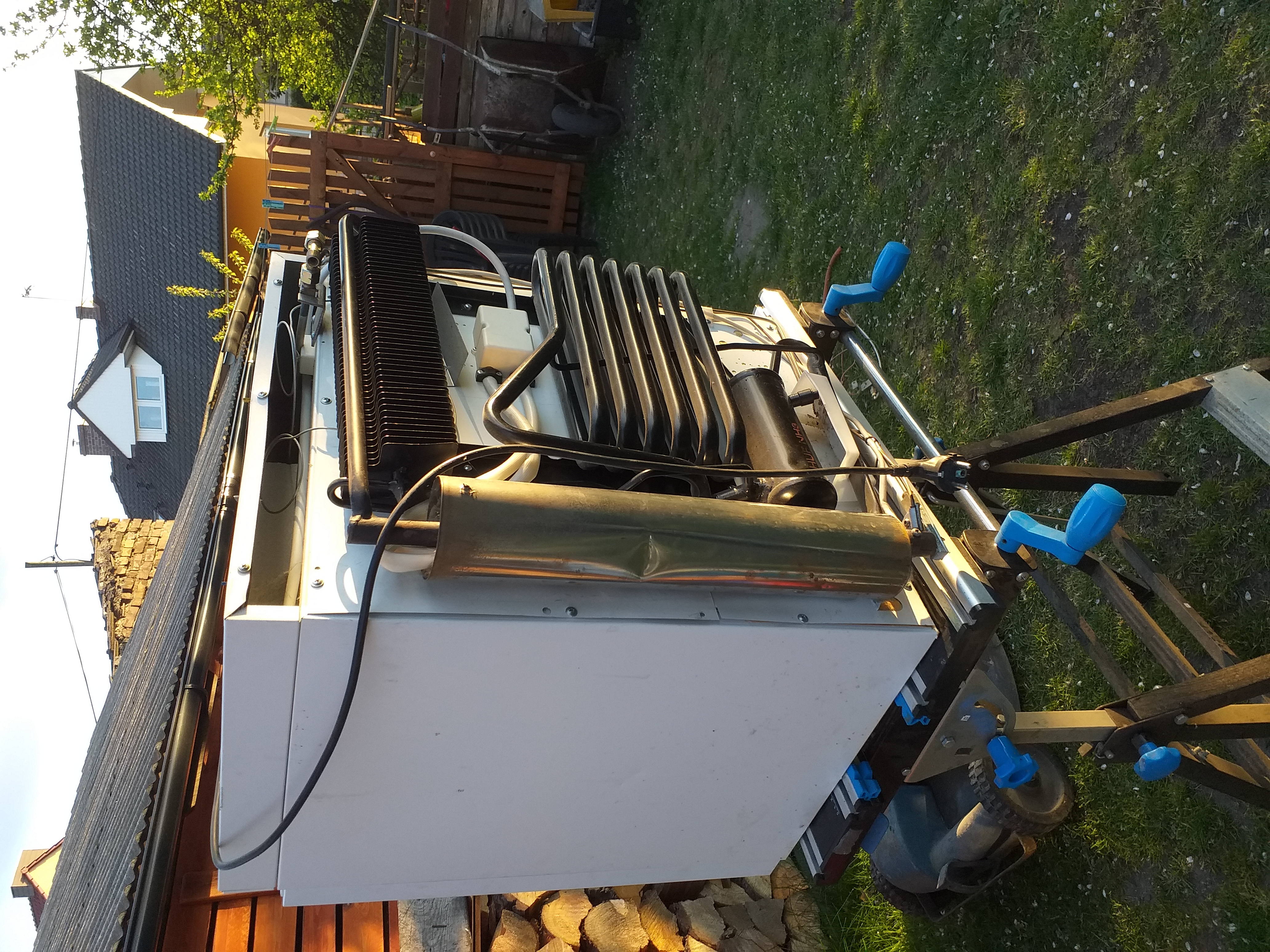

zaczynam montować, Polar trafił na szrot :lol:

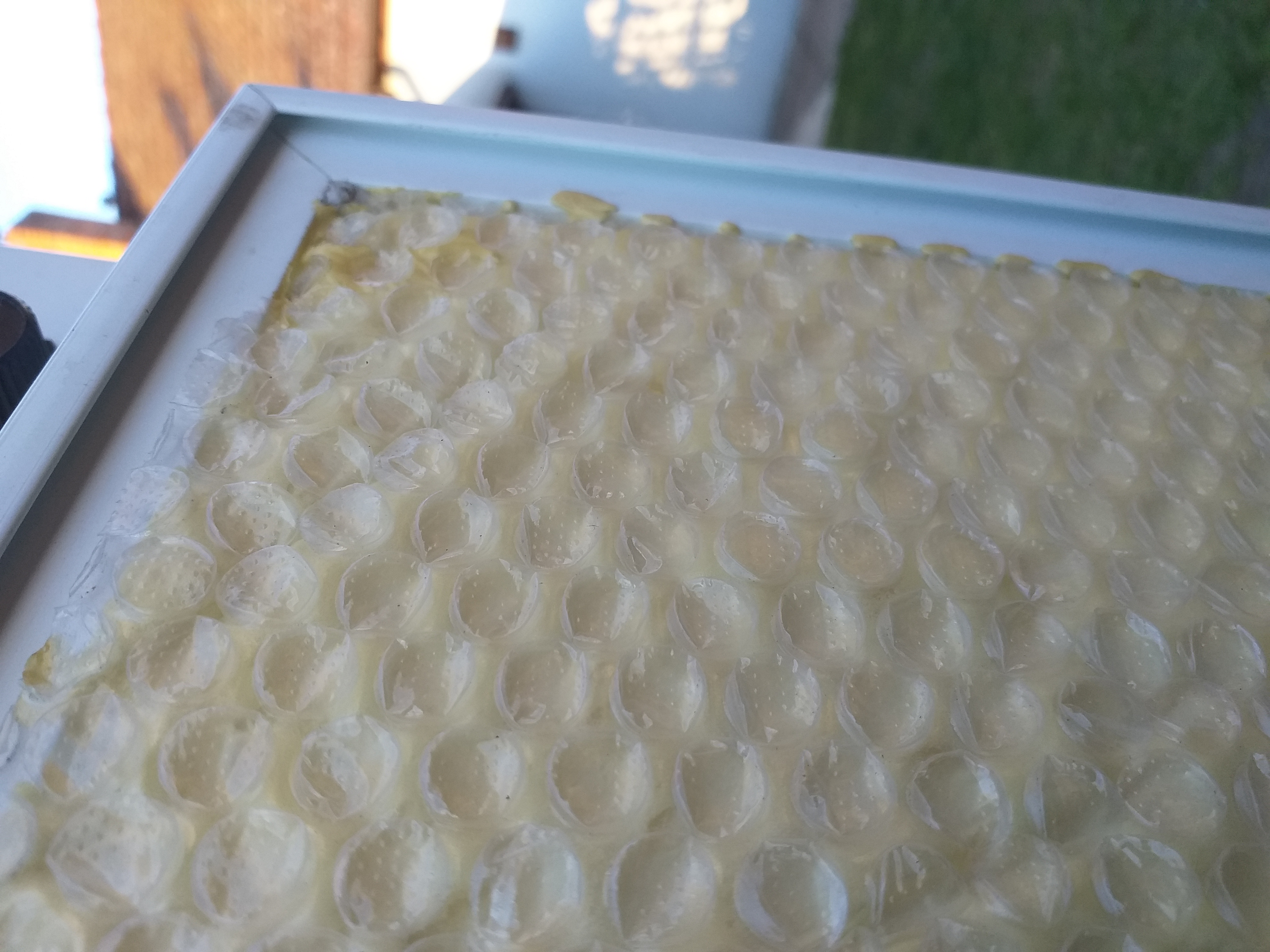

Co pordzicie na brak panela? Co w to włożyć?
...i jak?

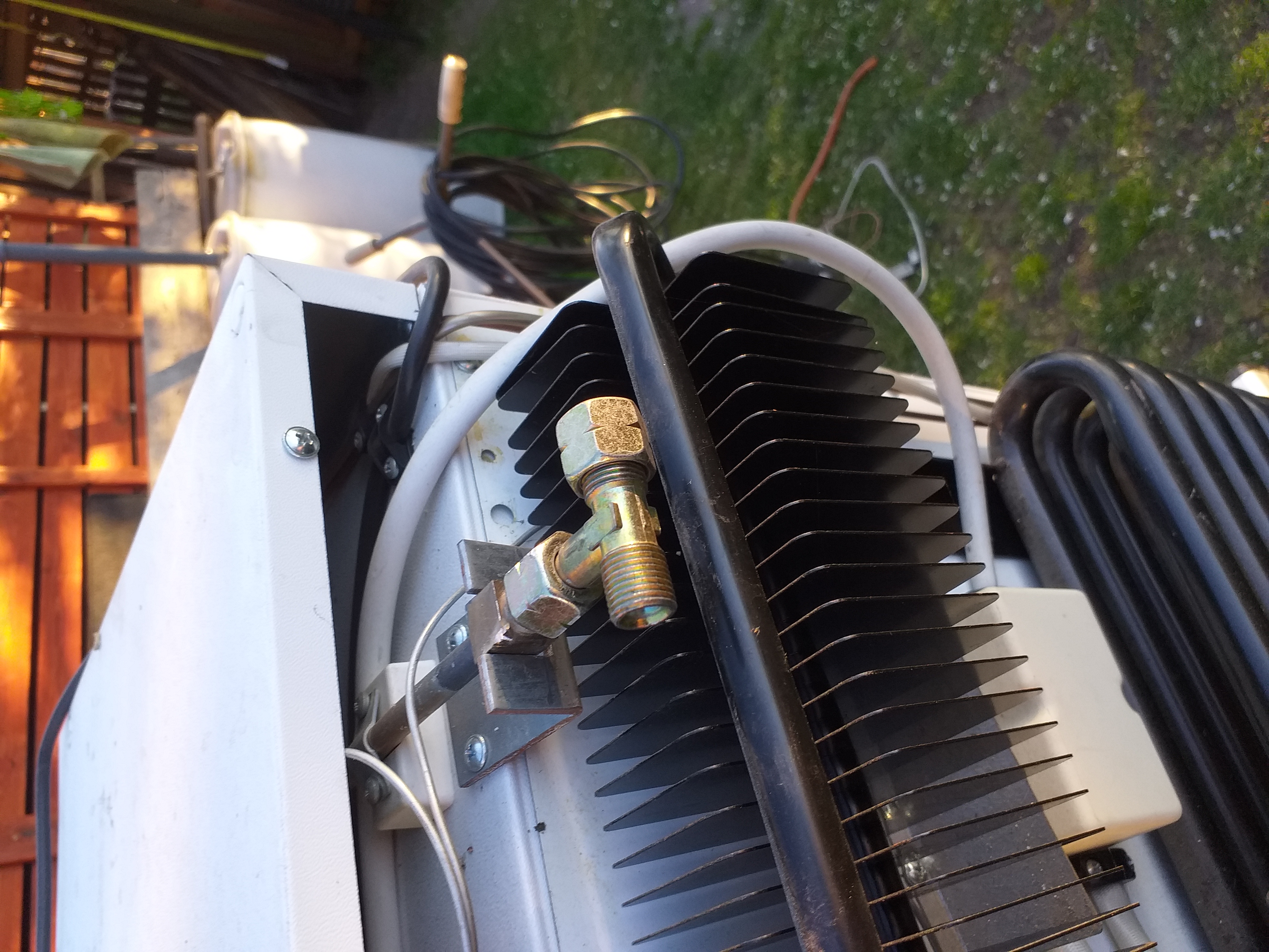

...i jaki to rozmiar gwintu?
.... L 1/4" ??

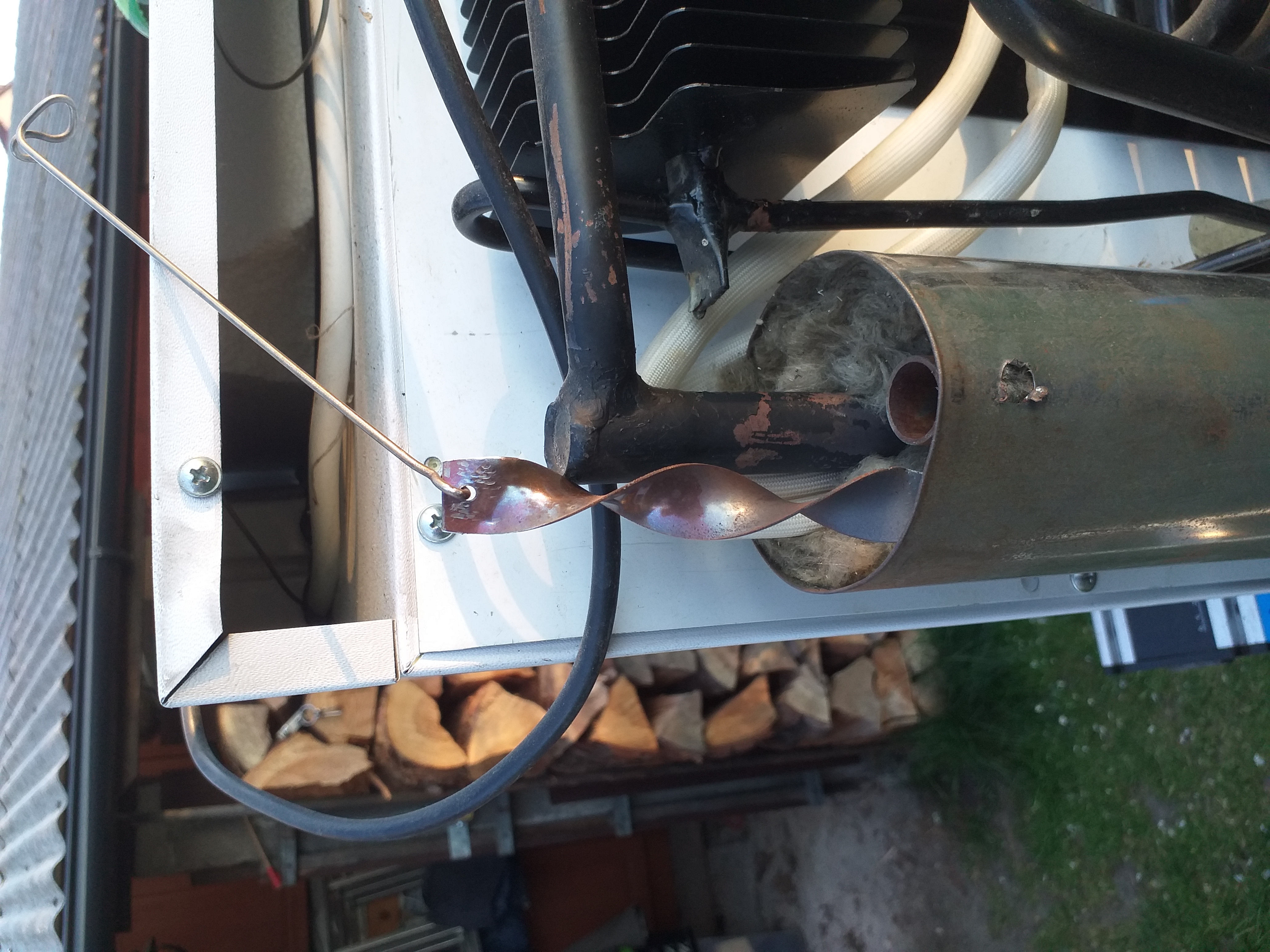

...no i zawirowywacza nie ma ... a w Waszych Dometicach jest?

Nacięcia wskazują, ze L
A doświadczenie, że 1/4
Ale ja jeszcze nie ukończyłem montażu swojego pierwszego trumatica, więc doświadczenie mam marne..
Jeśli to 1/4, to to może byc pasujące:
https://www.igaz.pl/index.php?p337,zlac ... 9-10-pra-9
Na panel proponuje tworzywo, jego handlowa nazwa to HPL

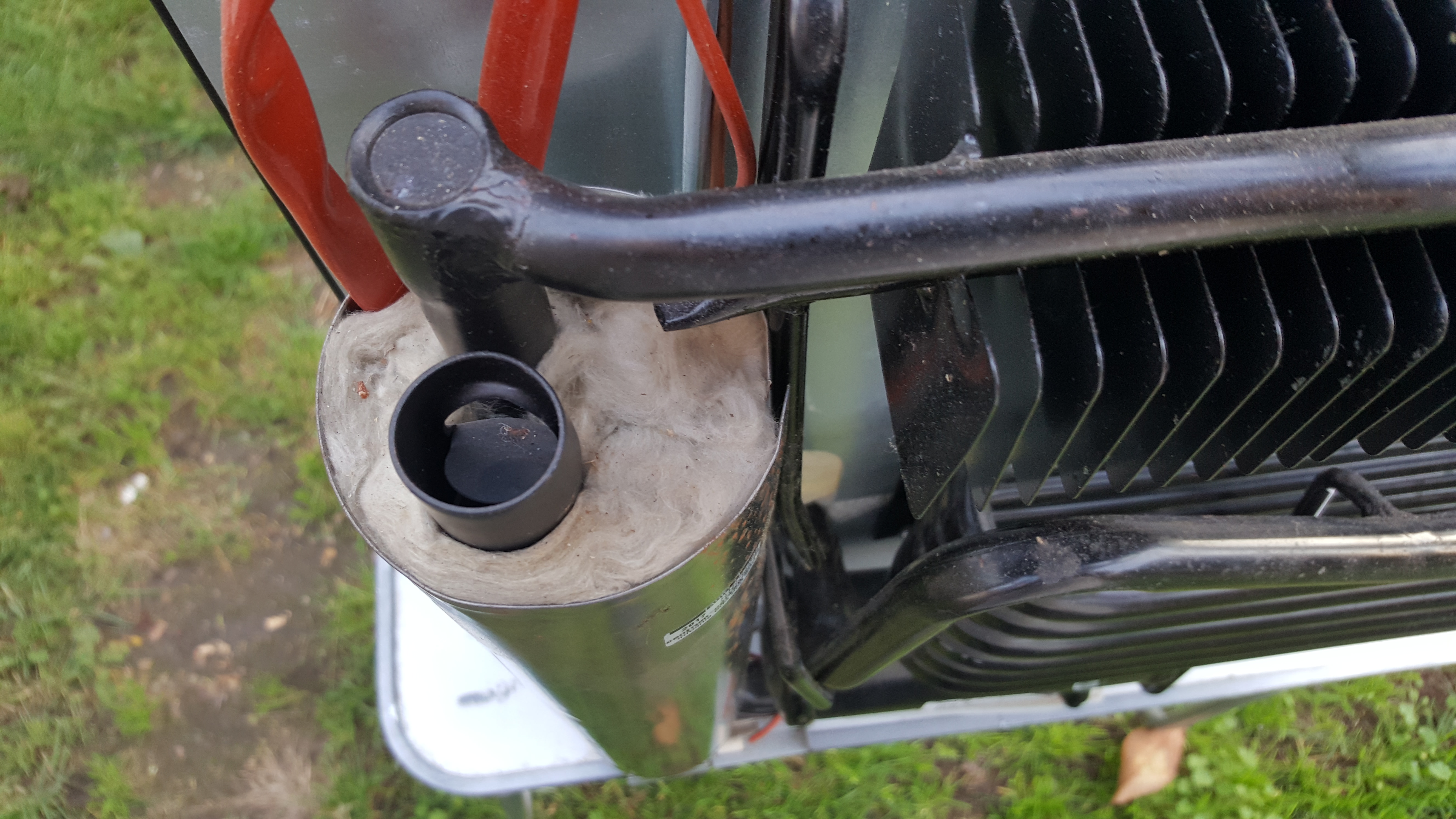

W moim jest, troszkę inny niż te wiszące blaszki, chyba mam zdjęcie, proszę:
W tej rurze jest z boku wycięty okrąg a w zasadzie podkowa i ta część jest zagięta do środka. To jest kawałek rurki mocowany na śrubę tak jak ta skośna w standardowych lodówkach.
Trochę informacji znajdziesz tutaj:
viewtopic.php?t=8877&start=60

U mnie nie ma takiego rozwiązania, rurka bez udziwnień. Zawirowywacz z Polara troszkę za szeroki....
...ale jak to mówiliśmy w harcerstwie "łatwiej patyk obcienkować niż pogrubasić" :lol:
...tylko czy potrzebny....?
Misha dziękuję za podpowiedź, poszperam w HPL ;)

Po prostu u Ciebie nie ma tej końcówki, lodówka jest taka sama, średnice są inne(patrz link). To nie są lodówki przeznaczone do przyczep, nie przewiduje się w nich montażu kominka, ot i cała tajemnica :)
