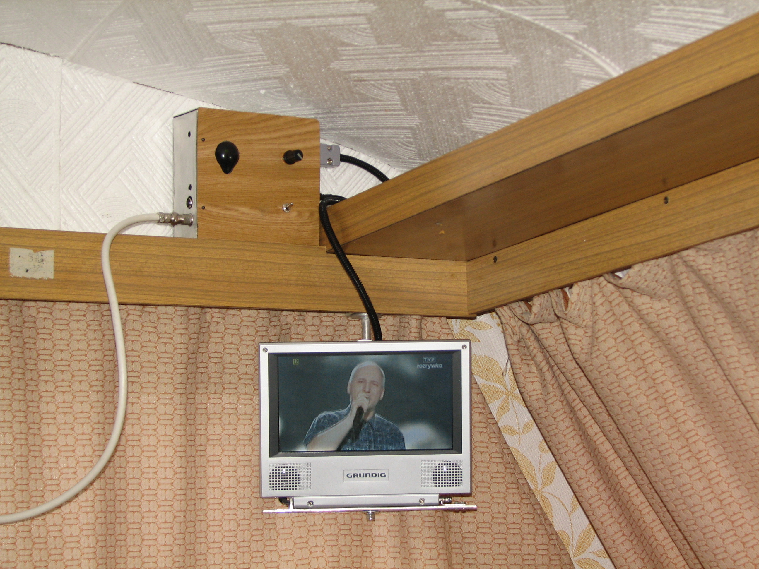

Trochę późno, ale dołożę do tematu swoje trzy grosze. Telewizory, o których piszecie są wyśmienite, ale mają jedną poważną wadę - żrą dużo prądu. A jak stoimy gdzieś na dzikiej polance i jesteśmy zdani na łaskę słoneczka poprzez solarka na dachu, przy kiepskiej pogodzie może się zrobić chudo ze stanem akumulatora. Czyli trzeba było wymyślić telewizor o małym poborze prądu. Rezultatem tego myślenia było coś takiego:
Ekran pochodzi z uszkodzonego przenośnego odtwarzacza DVD. Ma przekątną 8" i, niestety, niewielką rozdzielczość zgodną ze standardem tv analogowej. Ma też, jak widać na fotce, wbudowane dwa głośniczki. Jakość płynącego z nich dźwięku, co prawda, na kolana nie powala, ale do obejrzenia filmu wystarczy. Uchwyt ekranu polutowałem specjalnym spoiwem z aluminium i przykręciłem do półki. Uchwyt ten umożliwia pochylanie i obracanie ekranu. Tajemnicze pudełko nad ekranem zawiera tuner DVB-T, wzmacniacz do głośników i zasilacz przetwarzający 12 V z instalacji przyczepy na napięcie 5 V niezbędne do zasilania tunera i 9 V do wzmacniacza. Kiedyś były dostępne tunery podłączane do gniazda Scart w telewizorze. Kupiłem takie właśnie ustrojstwo, wyrzuciłem obudowę i złącze, wykorzystałem tylko płytkę dekodera. Wzmacniacz m.cz. i zasilacz wykonałem sam. Wszystkie te elementy umieściłem w pudełku. Na jego bocznej ścianie widać gniazdo anteny, a na przedniej jest "oczko" odbiornika podczerwieni do pilota, potencjometr do regulacji głośności i wyłącznik zasilania. Zastosowałem zwykły "hebel" odcinający zasilanie, żeby telewizorek nie był stale na czuwaniu i nie pobierał wtedy prądu. Co prawda, przed oglądaniem trzeba do niego podejść i pstryknąć wyłącznikiem, ale coś za coś. Jak każdy typowy tuner DVB-T, ten posiada też gniazdo USB, do którego można podłączyć pendriva z nagranymi filmami. Gniazdo to jest na elastycznym przewodzie i leży sobie na półce. Wielki i wspaniały to ten telewizorek nie jest, ale za to pobiera z akumulatora tylko ok. 0.6 A. Kilkunastocalowe telewizory z zasilaniem 12 V na ogół potrzebują co najmniej 1.5 A, czyli ponad 2 razy więcej, niż mój.
