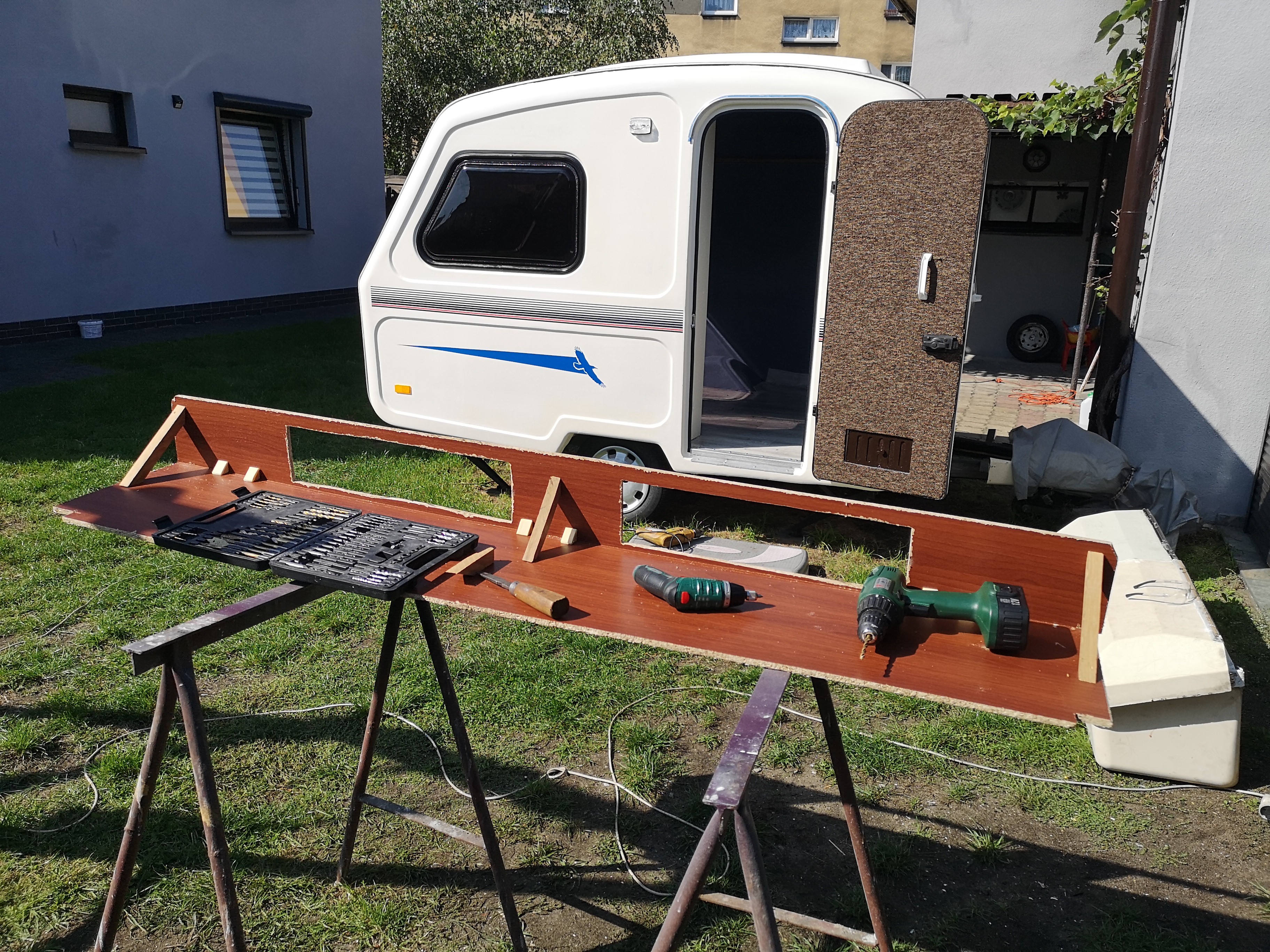

Ja co prawda mam n126e ale szafki wzmocniłem "płaskownikiem" drewnianym. Reszta złączona z bocznymi półkami. Nie wiem czy pomogłem ale może prawie
Re: Mocowanie górnych szafek ?
No tak, trzeba iść w tę stronę wzmocnień. Może z takich sklejek w kształcie trójkąta prostokątnego.
