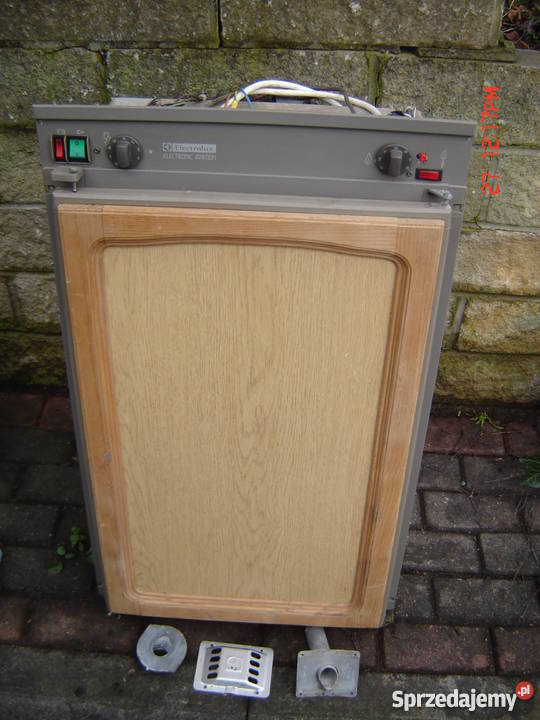

Re: Lodówka Electrolux rm2260 problem z odpaleniem na gaz
Każesz mam wróżyć ze szklanej kuli
Zamiast rzucać jakimiś cyframi wystarczyło wkleić zdjęcie.
Zatem zgaduję, masz włączniki kołyskowe. Czerwony z prawej to zasilanie na akumulator, obok szeroki zielony to 230V i po lewej czerwony. To zapalarka gazu. Jeśli lodówka chodzi na gaz, włączasz i zaczyna cykać iskrownik, jeśli zapali palnik przestaje działać, zacznie znowu kiedy zgaśnie płomień. Może nie masz tam tych 12V?
Sorki za brak zdjęcia już się poprawiam.
Siostra już wyjechała rezygnując z używania lodówki.
Ale mnie dręczył temat.
Pokrętła na pewno nie można wcisnąć. A iskrownik nie pyka i nie ma iskry.
Lodówka chodzi na 12v i 220v przełączniki się świecą. Ale ten od gazu nie świeci, tak jakby nie miał zasilania. Zdejmowałem panel i jest podłączony ale kabelki mi gdzieś znikały w przyczepie, szukałam jakiegoś bezpiecznika i te co znalazłem ok.
Zajmę się tym jak wróci bo nawet miernika nie miałem żeby sprawdzić czy dochodzi tam prąd.
Myślałem że to będzie jakaś pierdoła a może jest to bym zadzwonił i oszczędził siostrze zakopywania żywności, he he.
Jest tak jak wrózyłem
Masz elektroniczny zapłon i pewnie brak zasilania.
