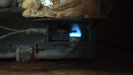

Postautor: merceli » poniedziałek, 21 sie 2017, 12:13
https://drive.google.com/file/d/0B15AGt ... p=drivesdk
Tak wygląda płomień. A rurka grzejnik stygnie

Posty: 5550
Re: Lodówka pomocy nie chłodzi
Postautor: RAFALSKI » poniedziałek, 21 sie 2017, 14:11
merceli pisze:

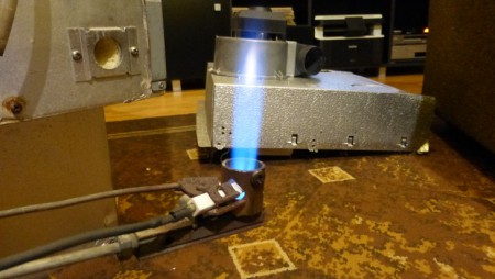

Masz inny palnik ale to jest na maxa? Jeśli tak to wydaje mi się, że bidny ten płomień.
Zobacz mój:
Postautor: merceli » poniedziałek, 21 sie 2017, 14:24
No nie bez porównania! Tu chyba jest problem. Przewody są drożne zawór też. Nie mogę odkręcić palnika ale zaraz go pokonam. Rafalski dzięki za fotkę to wiele wyjaśnia. Idę walczyć dalej
