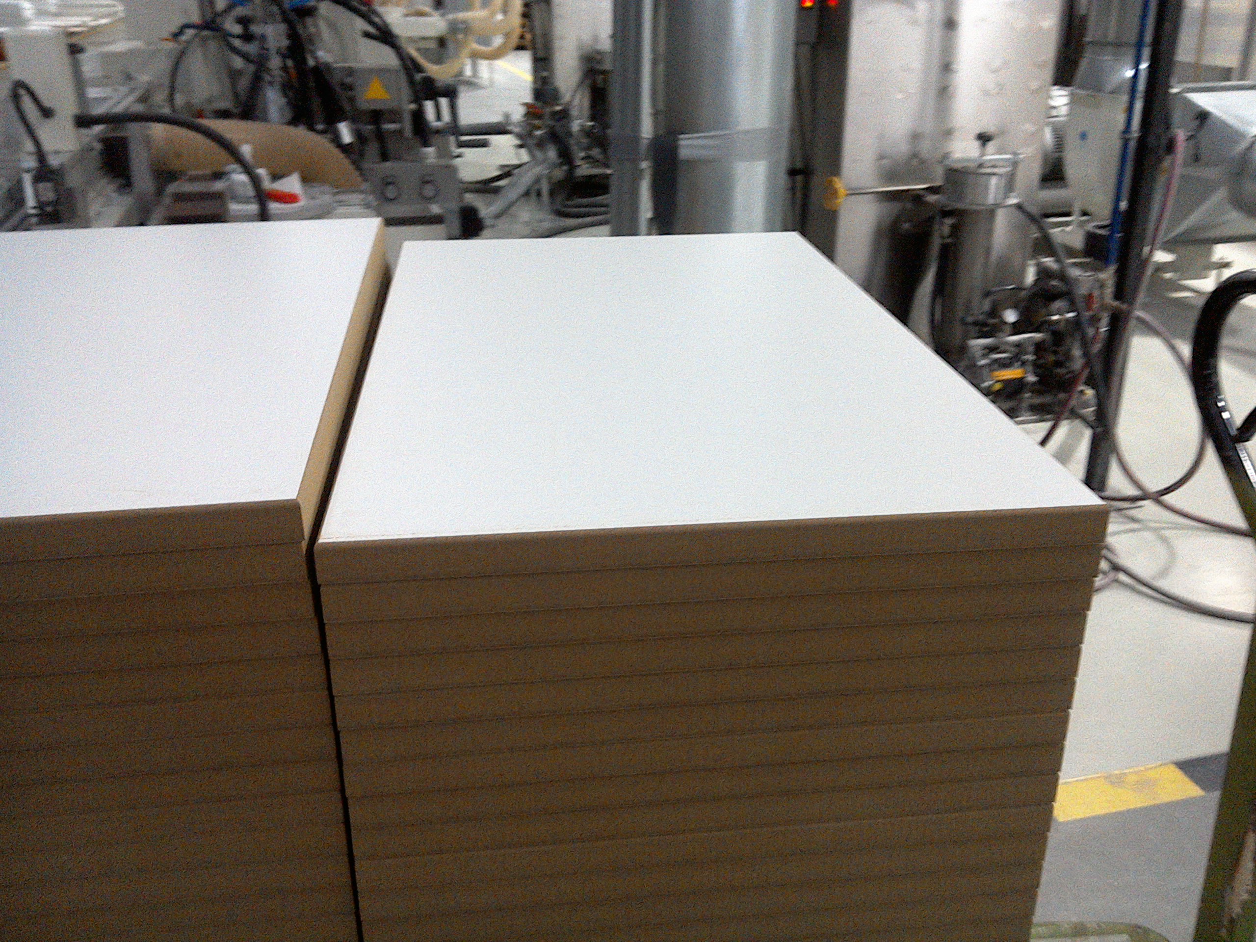

Witam. chciałem przedstawić mój nowy blat szafki. Może się kiedyś przyda moja rada.
Stary blat szafki tam gdzie montowany był zlewozmywak oraz kuchenka, już był dosyć dobrze sfatygowany i wymagał wymiany. Płyta meblowa była chyba najlepszym rozwiązaniem i chociaż nie do końca taka lekka, to i tak postanowiłem z niej wykonać blacik. Płyta meblowa MDF standardowo posiada grubość 18 mm i nie należy do lekkich. Wyciąłem więc piłą formatową odpowiedniej długości i szerokości prostokąt i zaokrągliłem frezarką jeden z naroży płyty.
Po zaokrągleniu naroża wyfrezowałem w kancie blatu mały rowek by w nim zmieścić elastyczne obrzeże. Zrezygnowałem z oklejania boków dlatego, że przyklejona okleina i tak odpadnie ( wilgoć, uszkodzenia mechaniczne, temperatura )
Obrzeże, które zastosowałem wymaga zastosowania maszyny( w tym wypadku frezarki górnowrzecionowej )
Po osadzeniu obrzeża wyciąłem frezarką otwór w blacie na przysłowiowy " zlew"
Pozostał montaż kranika elektrycznego ( zakup w Jula koszt około 90 zł z pompką ) Pompka musi być montowana poniżej poziomu wody.
Teraz nadszedł czas na montaż " zlewozmywaka " w moim przypadku miski osadzonej w blacie ( na luźno bez mocowania ) w ten sposób znacznie lepiej wylewa się z niej wodę ;)
tu jeszcze kilka zdjęć
Czas wykonania około 2 godziny z montażem. Blat nie został przykręcony. Przykleiłem go klejem ( Mamut ) to elementu szafki
Chciałem dodać, że blat został podfrezowany z grubości dla zbicia wagi. Wygląda jak normalna meblowa płyta, lecz pod spodem zebrałem z grubości około 11 mm płyty.
Teraz jest lekki i na tyle wytrzymały, że na pewno pod 20 kilowym ciężarem wytrzyma ;) Próby były przeprowadzone.
Pozdrawiam Grzegorz

Re: Nowy blat szafki
Postautor: pawlo fiona n126e » środa, 12 paź 2016, 10:50
GrzegorzBruta pisze: Płyta meblowa MDF standardowo posiada grubość 18 mm i nie należy do lekkich.
To jest płyta MDF, Ty masz zwykłą wirówkę.

Postautor: GrzegorzBruta » środa, 12 paź 2016, 11:48
Odnośnie kruszenia płyty. Budowa płyty wiórowej to sprasowane wióry z klejem. Składa się z warstwy zewnętrznej ( drobniejszy wiór ) oraz z ( wewnętrznej rzadszy wiór)
Jeżeli podfrezuje się płytę to koniecznie trzeba pamiętać o tym, że dla przykładu mamy płytę długości 1 metra i szerokości 1 metra i frezując trzeba pod nią zostawić po bokach minimum 3 cm i środkiem należy wyfrezować 2 kwadraty (środkiem zostawiamy pas poprzeczny szerokości min 5 cm co 50 cm) Wszystko co podfrezowane zabezpieczyć od spodu lakierem ( wcześniej bejcą pod kolor ) Można zalać żywicą ewentualnie. Takim sposobem zejdziemy z wagi około 40 % To bardzo dużo w przypadku wszystkich mebli budowanych w taki sposób. Do budowy możemy również użyć płyty MDF i odpada sprawa kruszenia. Tradycyjna szafka kuchenna pod zlew wykonana w całości z płyty MDF waży około 23 kg ! Moja szafka wykonana moim sposobem waży dokładnie 8,5 kg
GrzegorzBruta
Postautor: GrzegorzBruta » środa, 12 paź 2016, 12:01
Jeszcze raz odnośnie płyt wiórowych czy płyt MDF. Jestem stolarzem i powiem, że płyta jest tylko podkładem pod warstwę końcową ( czytaj okleina zewnętrzna )
Dlatego rodzaj okleiny ma wpływ na jej odporność na wilgoć a nie jej wewnętrzna struktura. Druga sprawa to okleina boków płyty. Ja w tym przypadku zastosowałem obrzeże z klinem na wcisk bez kleju. Jest to elastyczne tworzywo, które można wbijać młotkiem pod wcześniejszy wykonany frez w boku płyty. Przyjmuje każdy kształt mebla. Potrzeba jednak frezarki z odpowiednim frezem do zrobienia wręgu.
