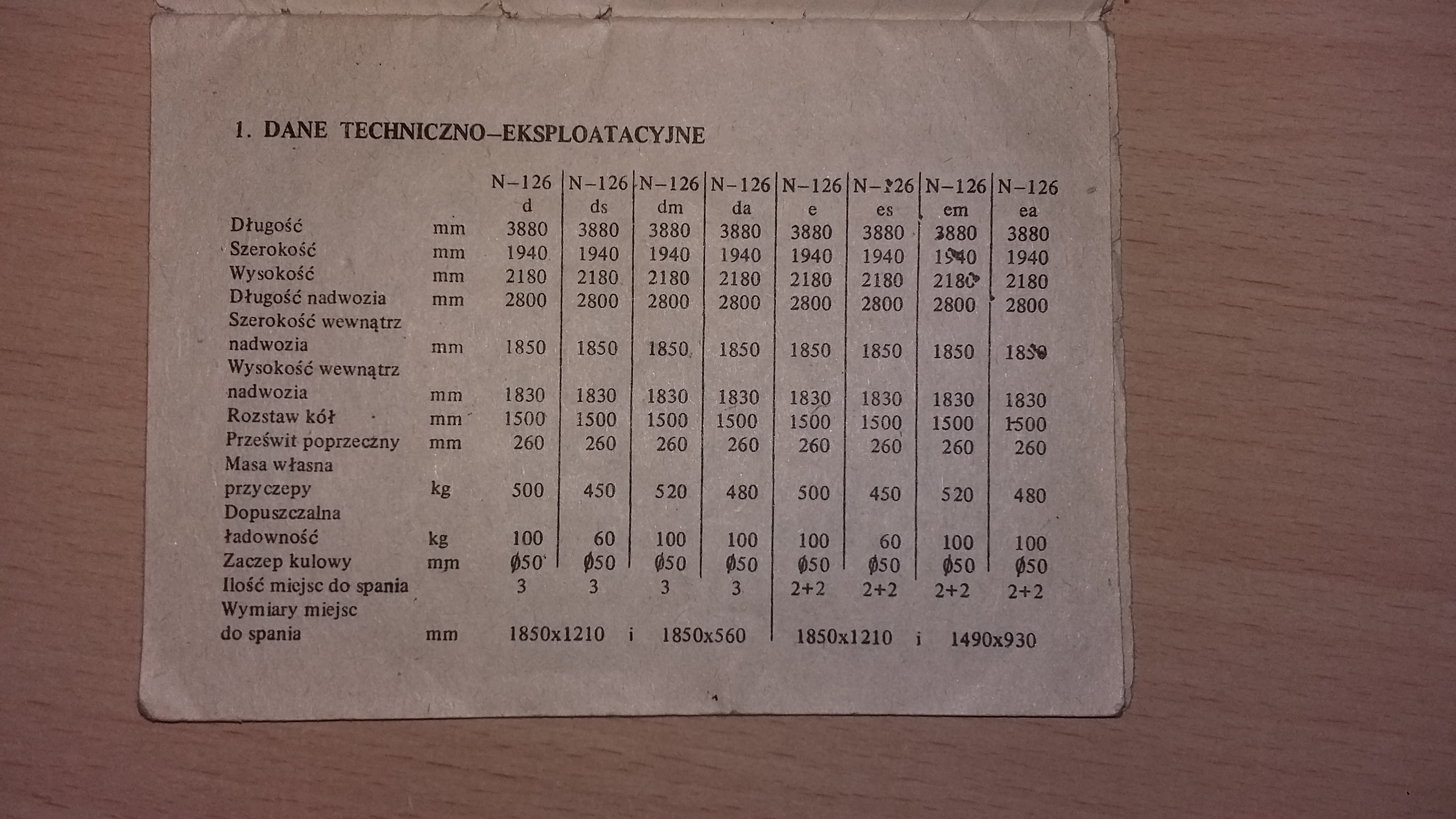

Re: NIEWIADOW, N 126 EM
Może 126 EM, od tego że Mieszkalna
Ogólnie to pierwszy raz słyszę o takim typie przyczepy.
Ale jak wyczytane z Cepiku, to się nie dziwię, tym bardziej, że następna wpisana jako specjalna
a nie lekka, obyś nie miał problemu z przerejestrowaniem, jeśli ma wpisany przegląd bezterminowy.
Czyli jednak jest taka.
Czapka z głowy i przeprosiny z mojej strony.
Stachu GDA - ot mądrego to miło posłuchać, jak mówił Pawlak w sami swoi.
