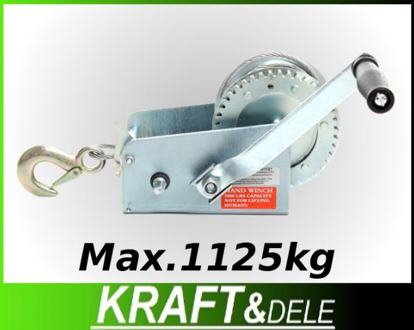

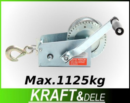

Ciekawy pomysł. Możliwe, że skorzystam. Dodatkowo chce zamontować wciągarkę na korbkę na końcu garażu, żeby przyczepa praktycznie bez wysiłku wjeżdżała.
Takie coś
http://www.allegro.pl/ShowItem2.php?item=6482294959
