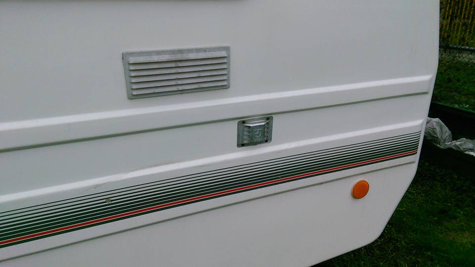

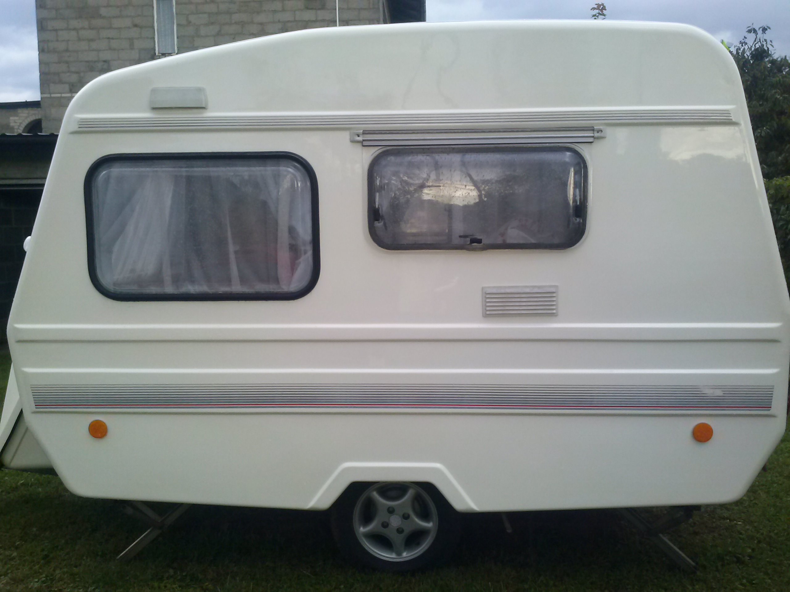

Posty: 5986
Re: Kratki wentylacyjne lodówki
Postautor: kooba » piątek, 25 gru 2015, 21:21
Kratka wentylacyjna z drzwi wejściowych.
fortis
Posty: 503
Lokalizacja: Sosnowiec Śląsk
Postautor: fortis » sobota, 26 gru 2015, 13:52
kooba pisze:Kratka wentylacyjna z drzwi wejściowych.
na dole mam tak zrobione , a poszukam fotek jak nie mam to zrobię, sam męczyłem się z tym tematem bo za komplet kratek i kominek można lekko wydać 300zł .... ( nie warto)

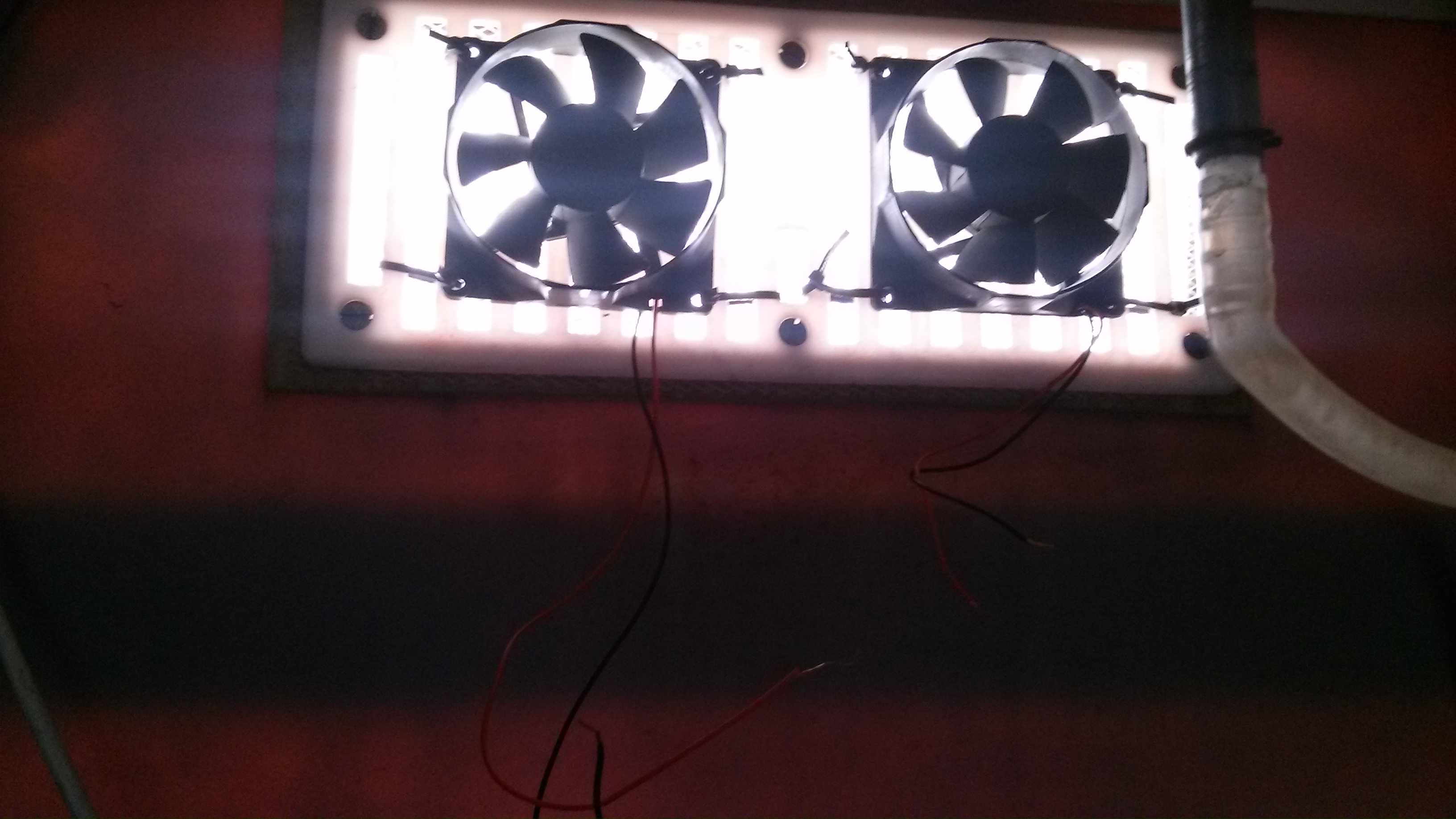

mariusz724
Postautor: mariusz724 » sobota, 26 gru 2015, 14:40
Ja mam kratkę od drzwi za lodówką i jest Ok, mam też założone wentylatory co bardzo pomaga w upalne dni .

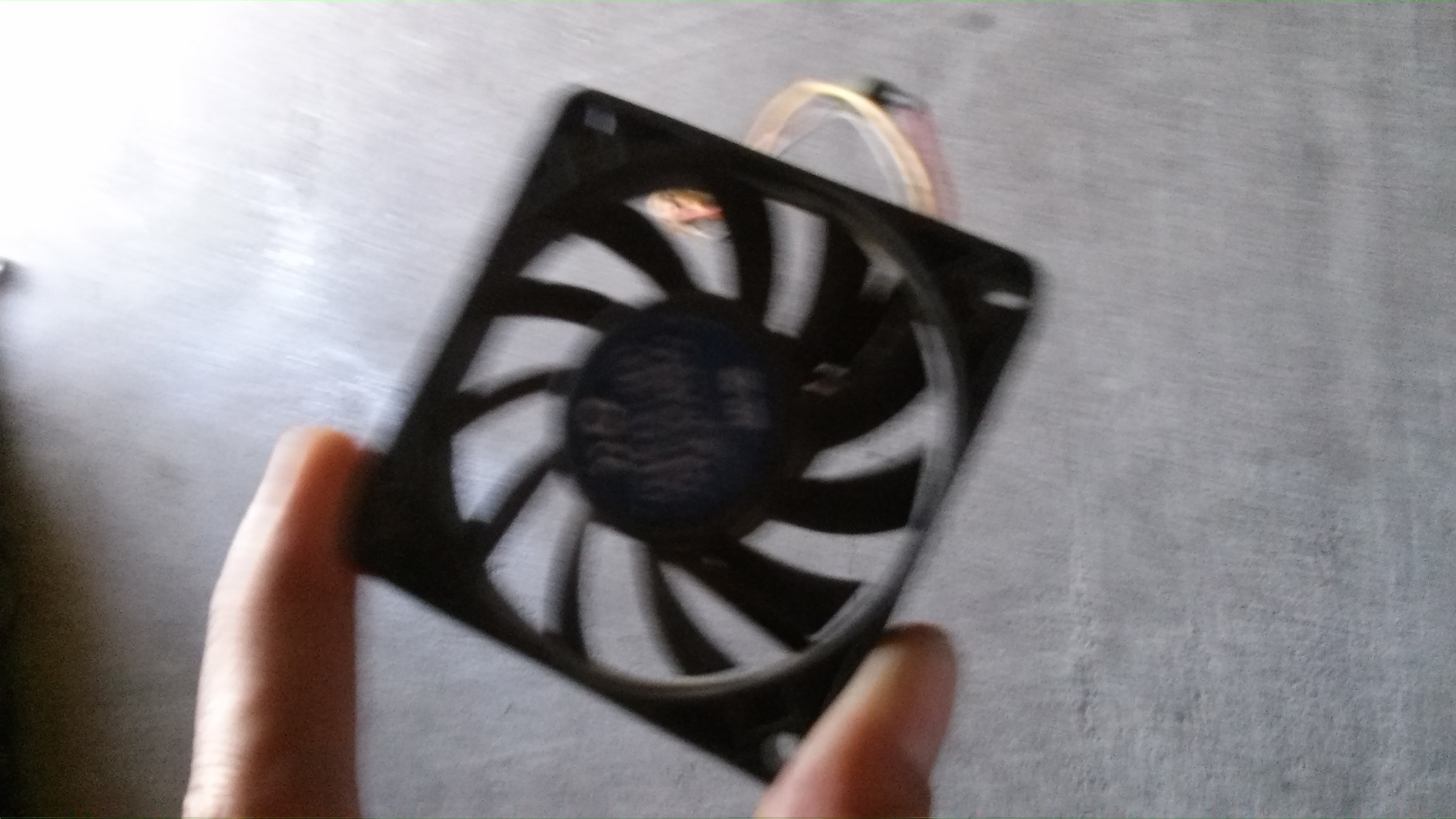

grzesiek0
Postautor: grzesiek0 » sobota, 26 gru 2015, 16:03
mariusz724 pisze:Ja mam kratkę od drzwi za lodówką i jest Ok, mam też założone wentylatory co bardzo pomaga w upalne dni .
Wiatraki jakieś specjalne masz czy zwykłe komputerowe?

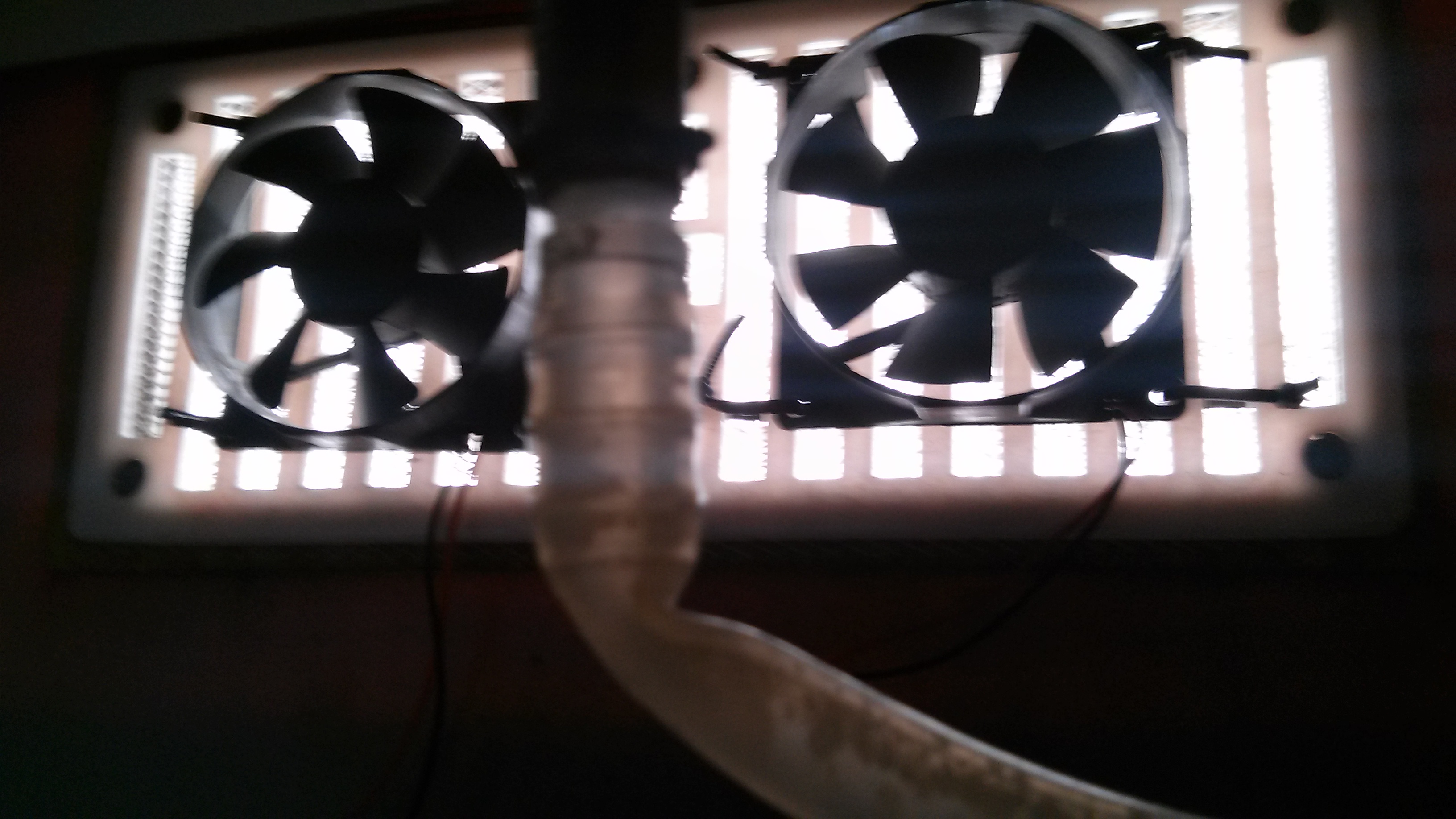

mariusz724
Postautor: mariusz724 » sobota, 26 gru 2015, 16:42
Tu kominka jeszcze nie było ,a tu pierwsza przymiarka tak to wygląda po zamontowaniu kominka .
Wiatraki zwykłe komputerowe .
