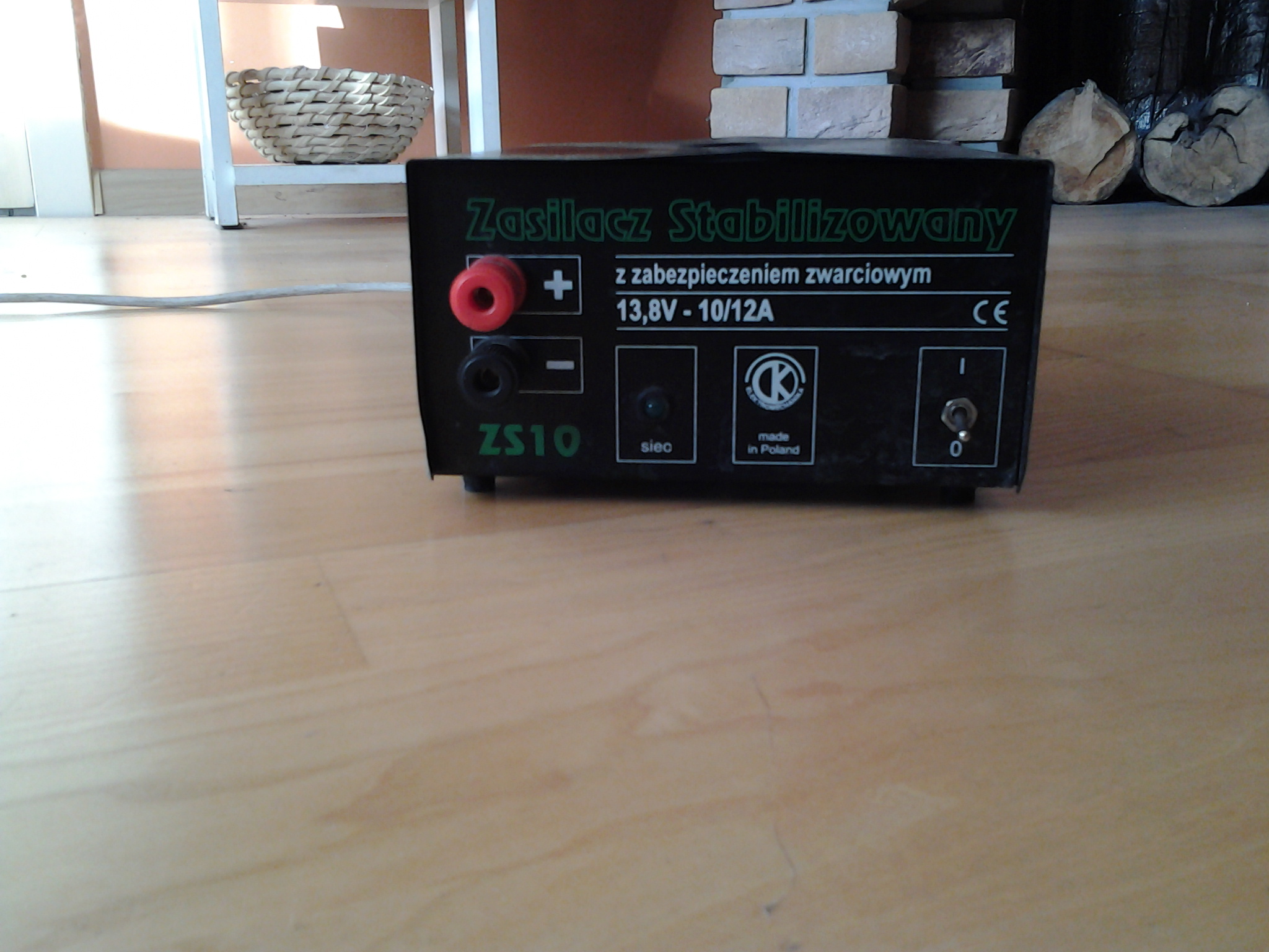

Tak sobie właśnie kombinowałem że skoro prostownik to pompka powinna działać. Jako zasilacz wyszperałem coś takiego.
Orginalnie służył do zasilania stacji bazowej Motorolla więc chyba powinien zasilić także pompkę, jeśli nie to wstawię mostek prostowniczy.

No! bardzo fajny
prawie aż szkoda

Nic lepszego nie trzeba, daje prąd stały i zarazem stabilizowany, więc może służyć nie tylko do pompki czy oświetlenia ale również do zasilania radia ( bez buczenia ) czy doładowania akumulatora. Patrząc na fotkę może stale pracować przy mocy sumarycznej do 110 wat a krótko max 130 wat, żeby go nie przegrzać.

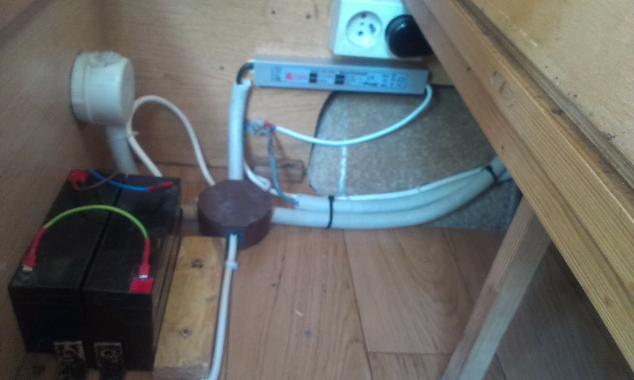

Ja wstawiłem zwykły zasilacz 12V 30W w obudowie hermetycznej (akurat taki miałem pod ręką ) i nic wiecej moim zdaniem nie trzeba. Oczywiście całe oświetlenie diodowe zrobione w oryginalnych lampach. W przeciwieństwie do buczących prostowników i szumiących zasilaczy ATX ten jest bezgłośny, zajmuje bardzo mało miejsca i wystarcza w 100%.
Prawie wszystkie kable są oryginalne, dołożone zasilanie lodówki i przerobiona wtyczka zasilająca z samochodu na 13 pinową tez na oryginalnych kablach.
Kiedyś wyglądało to tak: tak
Teraz są jeszcze bezpieczniki.
Akumulator z zabawki trochę już słaby ale kilka godzin da radę światło świecić.
