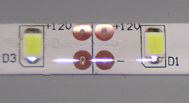

Czy macie jakiś sprawdzony wygodny i szybki sposób dolutowywania kabli do taśm ledowych?
Mam listwę z punktami lutowniczymi bez dziurek czyli nie tak jak na załączonej fotce.
Stąd pytanie. Jak lutujecie? Wiercicie małym wiertłem - jak do części elektronicznych montowanych na płytce -przekładacie kabel/drut i lutujecie końcówki?

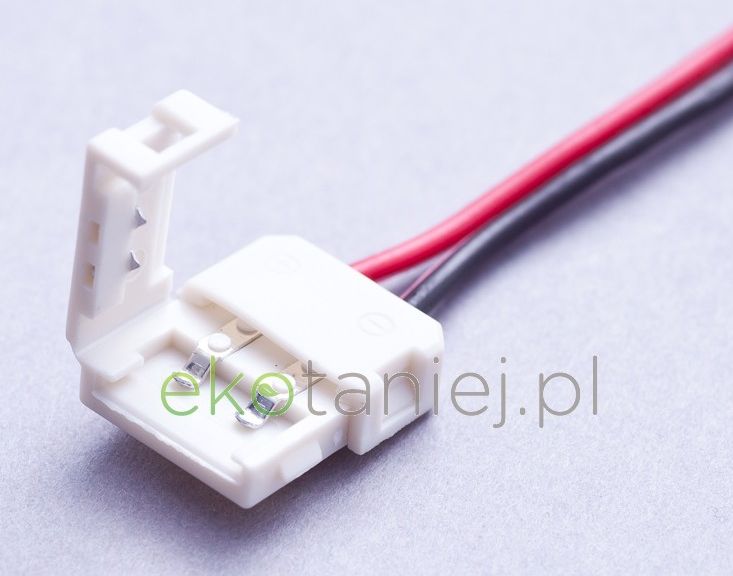

PS. uprzedzając pytanie nie chce korzystać z gotowych łączników do taśm ledowych, ponieważ nie mieści mi się w profilu alu.

Przylutowałem dziesiątki takich tasiemek i nigdy nie korzystałem jeszcze z tych gotowych końcówek ze zdjęcia niżej (dla odmiany mi nie mieszczą się takie bajerki w portfelu:)). Po prostu przylutowuję odpowiedni kabelek bezpośrednio do tych punktów-styków, bez znaczenia czy chodzi o wyprowadzenie do źródła zasilania, czy o połączenie dwóch odcinków taśmy. Niczego nie nawiercam. Te styki świetnie się lutują, nawet kalafonii nie potrzeba, jedynie odrobinkę na końcówki kabelków.

Dokładnie jak Maciek pisze - kabelek, lutownica, trochę cyny i trzyma...

W zasadzie potwierdzę, miękki kabelek i lutujesz bez żadnych problemów
Oczywiście jak masz taśmę w silikonie to nożykiem usuwaszgo przed lutawaniem

ja też lutowałem bezpośrednio do tych punktów bez nawiercania. paski miałem pokryte silikonem, odciąłem go nożem do tapet, punkty delikatnie zabieliłem, końcówki cienkich kabelków też wcześniej bielone, lutuje się łatwo, połączenia trzymają już ponad rok i nie mówiły, że chcą się puścić :lol:
