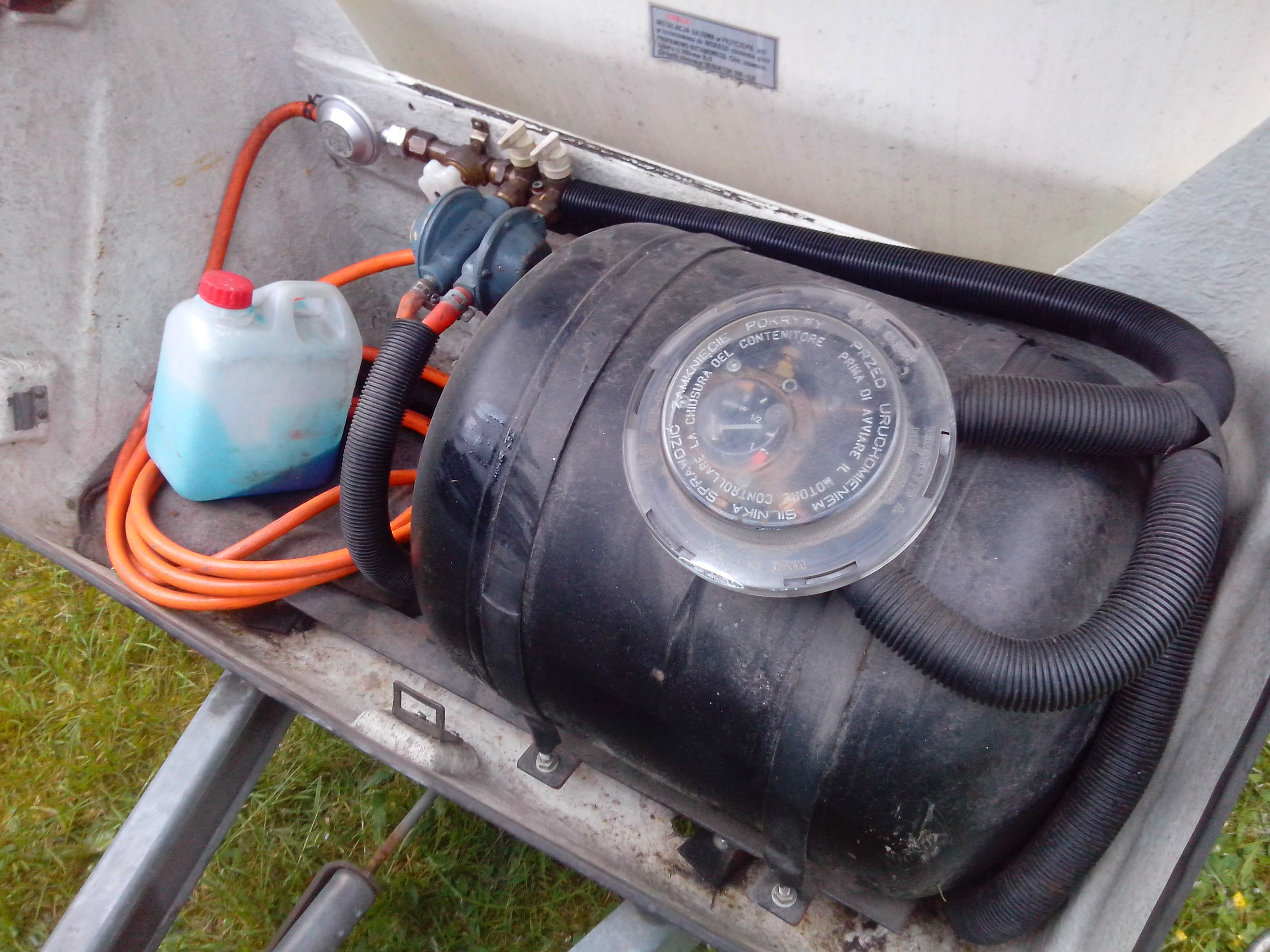

Postautor: kooba » środa, 16 paź 2013, 09:58
Pomysł jest całkiem niezły.
Możesz też ewentualnie pomyśleć o takim rozwiązaniu jak u Henia
Gdzieś kiedyś widziałem fotkę, z taką butlą w skrzynce od 126e

Re: Butla 11kg w n126e a transport.
Postautor: Paczek » środa, 16 paź 2013, 12:48
kooba pisze:Pomysł jest całkiem niezły.
ani to , ani żadne inne rozwiązanie homologacji, certyfikatu , atestu i co tam jeszcze .... pewnie nie posiada i raczej nie otrzyma.

Posty: 5945
Postautor: kooba » środa, 16 paź 2013, 13:22
Paczek pisze:
Aleś ty normalnie ... ciągle tylko homologacja, certyfikat, atest etc. :)
