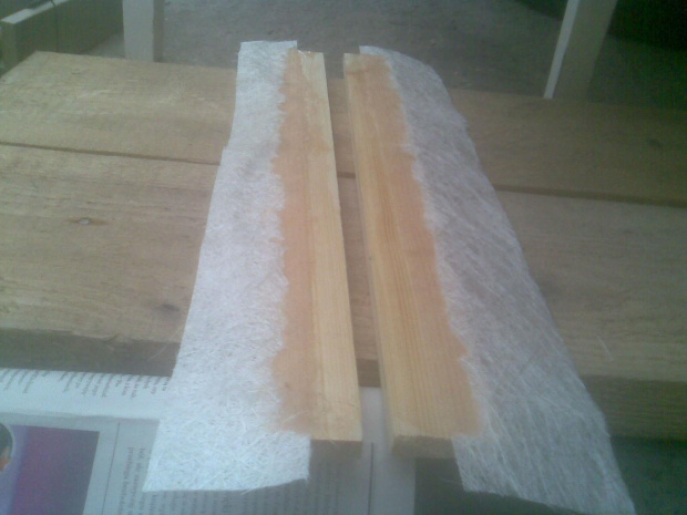

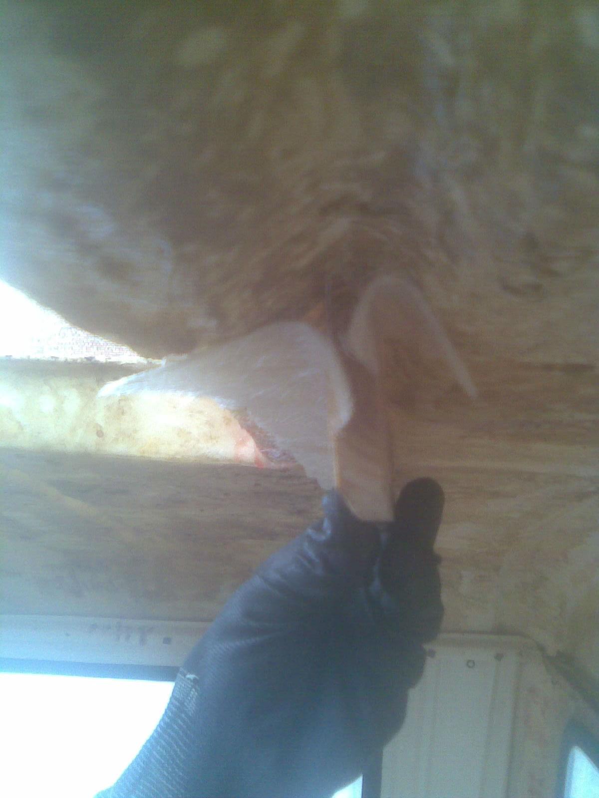

niedawno to samo samemu przerabiałem tyle, że zaraz po skończeniu tego, co na zdjęciach musiałem się zająć innymi sprawami.
Powiem tylko tyle, że listwy trzymają bardzo mocno, dach się ugina gdy się próbuję samemu uwieszać na listwach,
natomiast samych listew od dachu nie da się oderwać. Zdjęcia robiłem nokią 6300 - jakość nie powala ale domyśleć się można, co chciałem pokazać.
Wymiar listewki 10x30mm (3m długości pocięta na kawałki, żeby krzywiznę dachu jakoś uchwycić).
Na czas schnięcia dobrze jest użyć jakiejś sprężynującej podpory (ja użyłem starej listwy bocznej zdemontowanej ze ściany przyczepki),
klejona listewka lubi się krzywić podczas schnięcia. Pierwszy kawałek wlaminowałem nieco krzywo, potem już pilnowałem pionu.

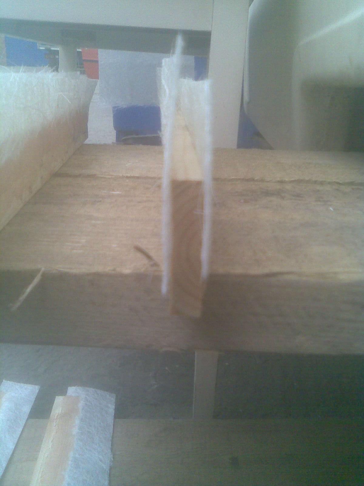

Listwy przed montażem:
http://images38.fotosik.pl/2038/c444ac8e31a5f83c.jpg
http://images34.fotosik.pl/650/27dfe6a5ad35b669gen.jpg

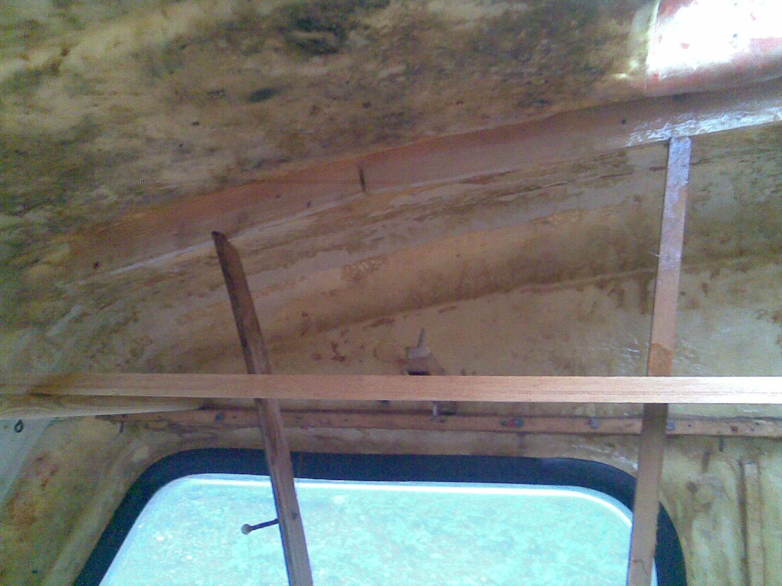

Przymiarka do klejenia:
http://images39.fotosik.pl/2030/1aa27b962d2f27a6.jpg

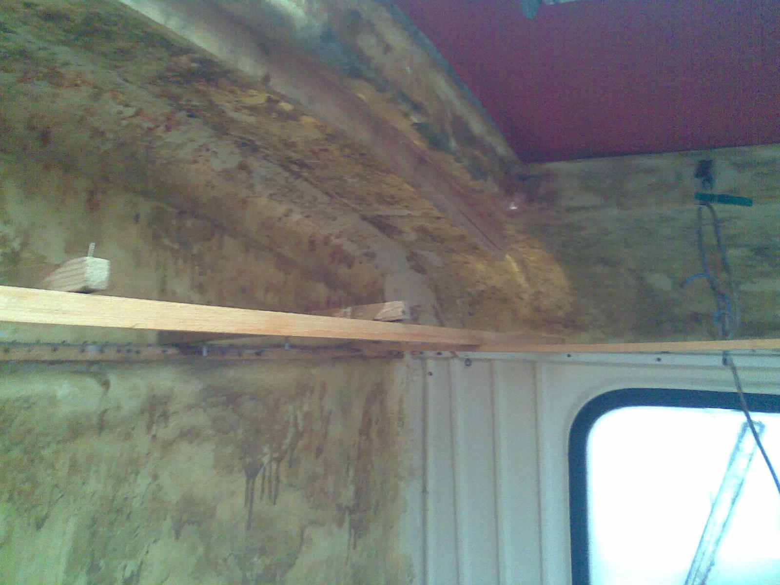

Podparcie przed klejeniem:
http://images38.fotosik.pl/2038/d6e15472b4b44fb0.jpg
Podparcie na czas schnięcia:
http://images43.fotosik.pl/1826/e61048480303cc7f.jpg

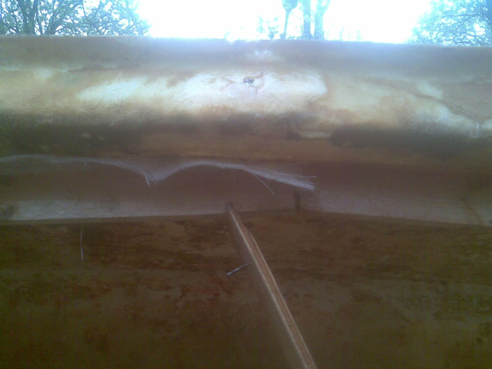

Ogólnie po wyschnięciu:
http://images36.fotosik.pl/470/bd75037be6a6c9ea.jpg

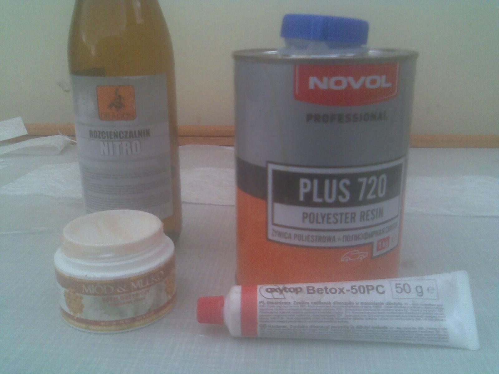

Użyte materiały (pojemnik po kremie jako dozownik porcji żywicy z utwardzaczem)
http://images35.fotosik.pl/1900/8ada609a2b41c636.jpg
