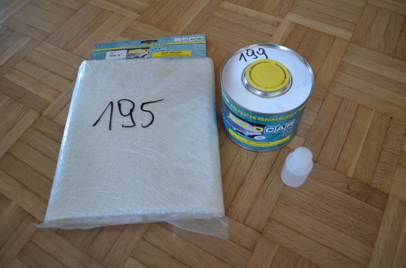

W miniony weekend pojechałem na działkę żeby robić dalej przyczepę. Zdemontowałem pozostałe meble + dykty w okół okien. Drewno stanowiące ramę okna jeszcze w miarę do czegoś się nadaje, nie spróchniałe, sztywne, w jednym miejscu prosi się o dodatkowe sklejenie i przybicie gwoździami. Stanąłem na elektryce oświetlenia zewnętrznego, po podpięciu do haka zrobiła się dyskoteka, postanowiłem rozkręcić wtyczkę podłączeniową do samochodu.. po 15 minutach byłem w drodze do miasta celem zakupu nowej wtyczki. Na oko nie wyglądała źle, ale w środku mocno pozarastane i pośniedziałe kable. Niestety w sobotę o 19 nie ma już żadnego sklepu motoryzacyjnego otwartego w okolicznym mieście. Prace więc stanęły, nie ma co kleić wykładziny gdy nie jest pewna instalacja elektryczna. 230V puszczę na wykładzinie wiązka będzie krótsza, 12V może być zamaskowane, bo nie będzie więcej przerabiane. Podłoga jest OK, nie wygląda na potrzeby jakiejkolwiek ingerencji.
Sam laminat w paru miejscach niestety ma grzyba, początkowo trochę to zbagatelizowałem, myśląc że przez tyle lat coś tam mogło podejść (przyczepa 1988r). Popsikałem tylko wnętrze w tych miejscach preparatem przeciw grzybom i pleśni, to samo zrobiłem z drewnianym stelażem okien. Zreflektowałem się natomiast następnego dnia rano, w nocy była duża deszczowa burza... Przyczepka w tych miejscach przecieka, niestety dołożenie ręki do sufitu oznaczało mokry palec. Trzeba będzie zatem kupić włókna, żywicy i od wewnątrz zaklajstrować. Nie mam doświadczenia w klejeniu niewiadówki, mam nadzieję że pójdzie podobnie jak z kajakami ;) W sumie to się ciesze, ze nie było wtyczki, pokleiłbym jeszcze przy komarach wieczorem sufit a rano jeszcze gorsza niespodzianka...

Postautor: jimo » wtorek, 25 cze 2013, 20:08
No i dziś kupiona mata, żywica i utwardzacz ;)
