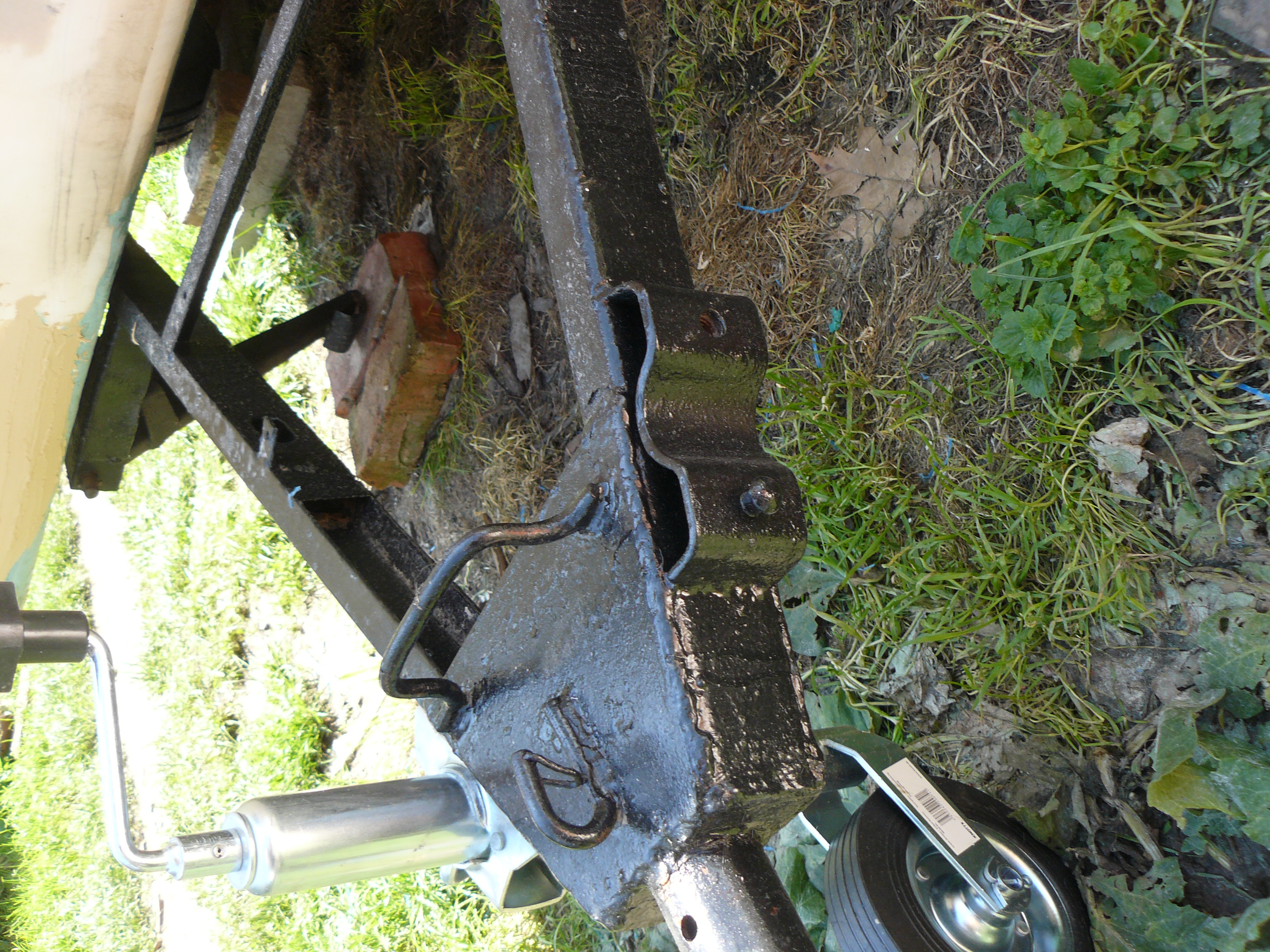

starego zaczepu nie szło rozkręcić więc pozostało jedno rozwiązanie - szlifierka. Zmarnowałem dwie tarczę do cięcia ale po kawałeczku i odciąłem ten płaskownik z obu stron, śruby i spaw na zaczepie. Nie wiem czy dobrze ale jakoś odruchowo i na jakiś czas zabezpieczyłem po szlifowaniu cały dyszel jakąś farbą z podkładem żeby się rdza nie rzuciła. Rurka wychodząca z trójkąta w stanie kiepskim, zżarta przez rdzę, zrobiłem tylko małe przymiarki żeby zobaczyć co i jak pasuje i czy się wszystko pomieści na dyszlu jednak okazało się, że otwory z rurki i nowego zaczepu średnio pasują do siebie i zaczep były strasznie krzywo przykręcony wiec to jest drugi powód przez który zostanie ona zamieniona na nową. Efekty powyżej

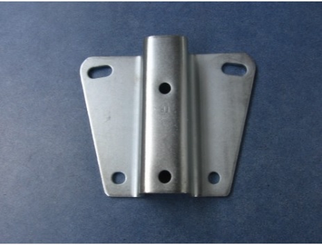

podpowiedzcie mi proszę jakimi srubami najlepiej połaczyć nakładke zaczepu z rama i nakładkę z samym zaczepem. zaczep jak na zdjeciu wyzej i taka oto nakładka. (wiem ze jeszcze muszę dać miedzy oba elementy profil zamkniety albo kawalek rurki fi 50). Czytałem w instrukcjach ze śruby M12 ocynk ale jakiej twardości 8,8 czy 10,8 czy nakretki dać zwykłe czy z teflonem ??? jak robiliscie to u siebie ?? zrobiłem wczesniej to na partyzanta ale musze to poprawic

Postautor: kooba » niedziela, 17 mar 2019, 12:56
Śruby M12 10.9
Nakrętki to jak wolisz, zwykła + podkładka sprężysta lub sama nakrętka z teflonem.

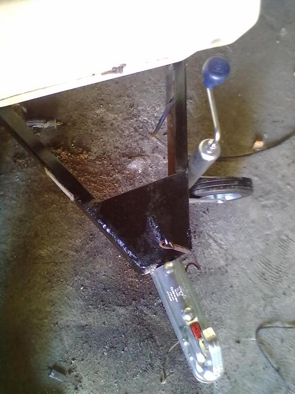

ok dzieki kooba za odpowiedź jednak zrobie tak ze odetnę tą stara rurkę i tą blache z której ona wychodzi i wspawam nowa grubszą blache na rurkę z otworem i dłuszą rurkę fi 50 i w niej wywierce otwory na zaczep. pozdrawiam

Może po fakcie ale oryginalnie wygląda to tak.
Rura jest na wylot przez ten "trójkąt".
