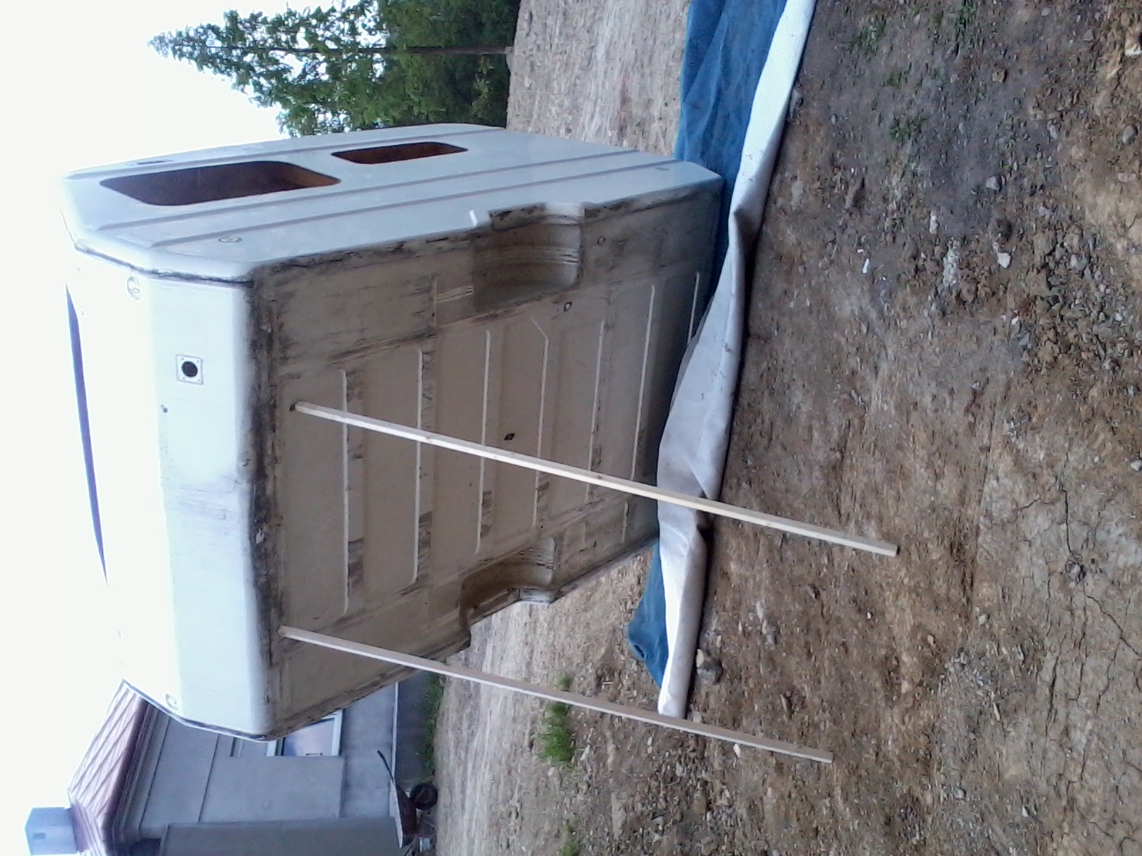

Zastanawiam się czy mogę samą skorupę N132, bez ramy położyć na boku bez szwanku dla jej konstrukcji. Chciałbym mieć swobodny dostęp do podłogi od spodu. Czy macie jakieś doświadczenia w takich manewrach? Czy nie będzie to trochę ryzykowne?

pawko pisze:Zastanawiam się czy mogę samą skorupę N132, bez ramy położyć na boku bez szwanku dla jej konstrukcji. Chciałbym mieć swobodny dostęp do podłogi od spodu. Czy macie jakieś doświadczenia w takich manewrach? Czy nie będzie to trochę ryzykowne?
Nie rób tego.
Ryzyko jest kosmiczne . Przecież to jednak delikatna konstrukcja .

A ja jednak zaryzykuję i mam zamiar położyć skorupę na boku. Ale to jeszcze trochę innej pracy przed tym trzeba zrobić. Przede wszystkim wzmocnić konstrukcje laminujac kantowki w ścianach.

Ja chciałem wstawić coś w rodzaju rozpórek z kantówek pomiędzy bocznymi ścianami, tzn. od jednej ściany do drugiej z wyczuciem wstawić kantówki zapierając je m.in. o listwy do przykręcania mebli, tudzież zrobić jakieś dodatkowe, bliżej nie określone na tą chwilę usztywnienia.
Kasta jest kompletnie pusta, zostały tylko kantówki na podłodze i listwy/kątowniki w ścianie - też chyba jednak zaryzykuję, bo jest kilka ubytków żelkotu w podłodze od spodu i łatwiej byłoby mi to naprawić gdybym miał łatwy dostęp.

Delikatna konstrukcja? Panowie, takie naprężenia jakie występują podczas jazdy z meblami przykręconymi do skorupy to nic w porównaniu z położeniem na któryś z boków itp... Jest tylko jedna zasada - na płasko i bez wybrzuszeń musi być...
Moja leżała na każdym boku....

Niniejszym oświadczam, że skorupę położyłem na boku, nic się nie rozsypało, nic nie wykazuje niepokojących objawów, nie wydaje dziwnych dźwięków, jest sztywna, stabilna i jestem o jej przebywanie w tej pozycji całkowicie spokojny :mrgreen:
