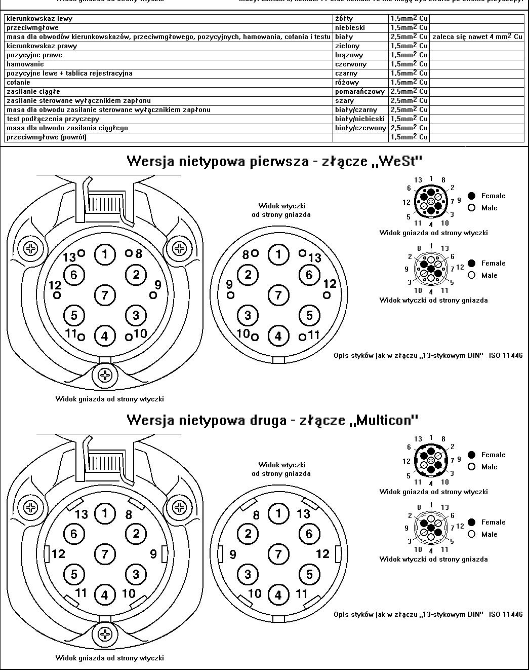

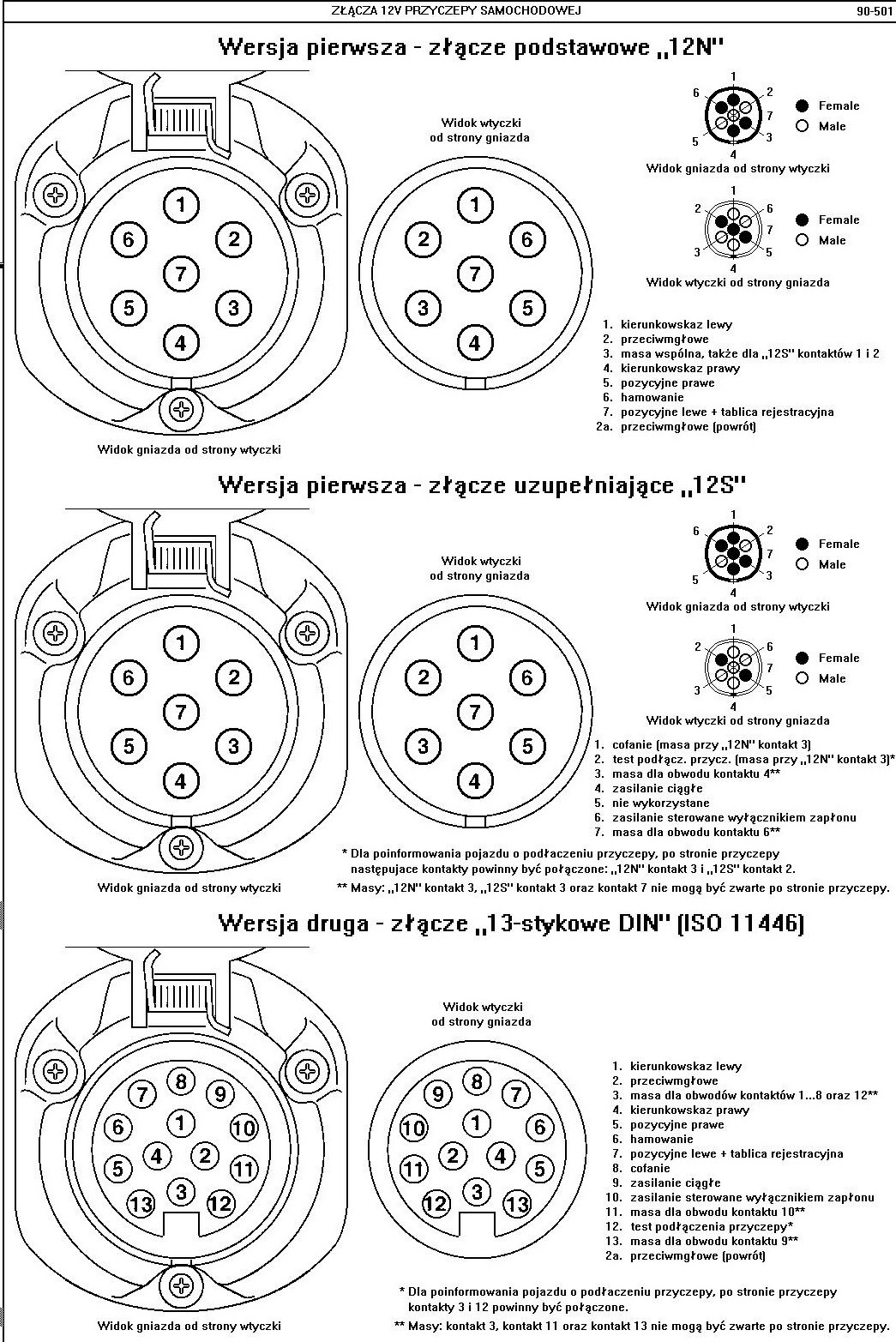

Re: Problem z oświetleniem drogowym
Może pomoże, kiedyś znalazłem w necie.
- Załączniki
- (479.83 KiB) Pobrany 1114 razy
- (276.07 KiB) Pobrany 1114 razy

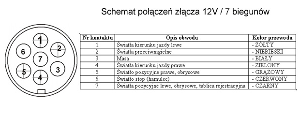

Ciebie interesuje to:
- Załączniki
- schemat 7.jpg (51.88 KiB) Przejrzano 14067 razy
