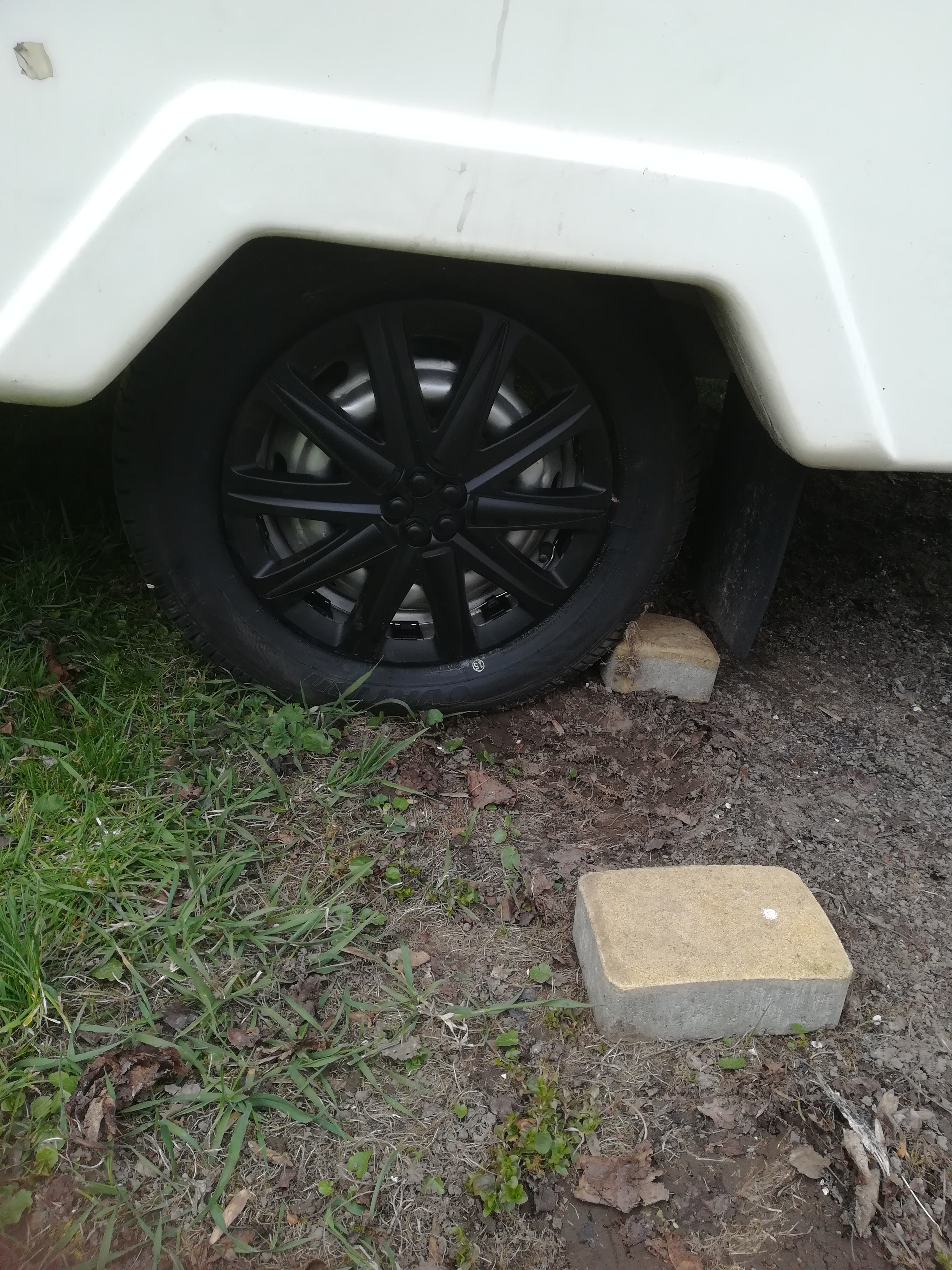

Zamontowałem kołpaki kupione przez żonę w markecie spożywczym.
Ogólnie szajs. Plastyk miękki i jeden postanowił pozwiedzać pobocza gdzieś po drodze do Częstochowy.

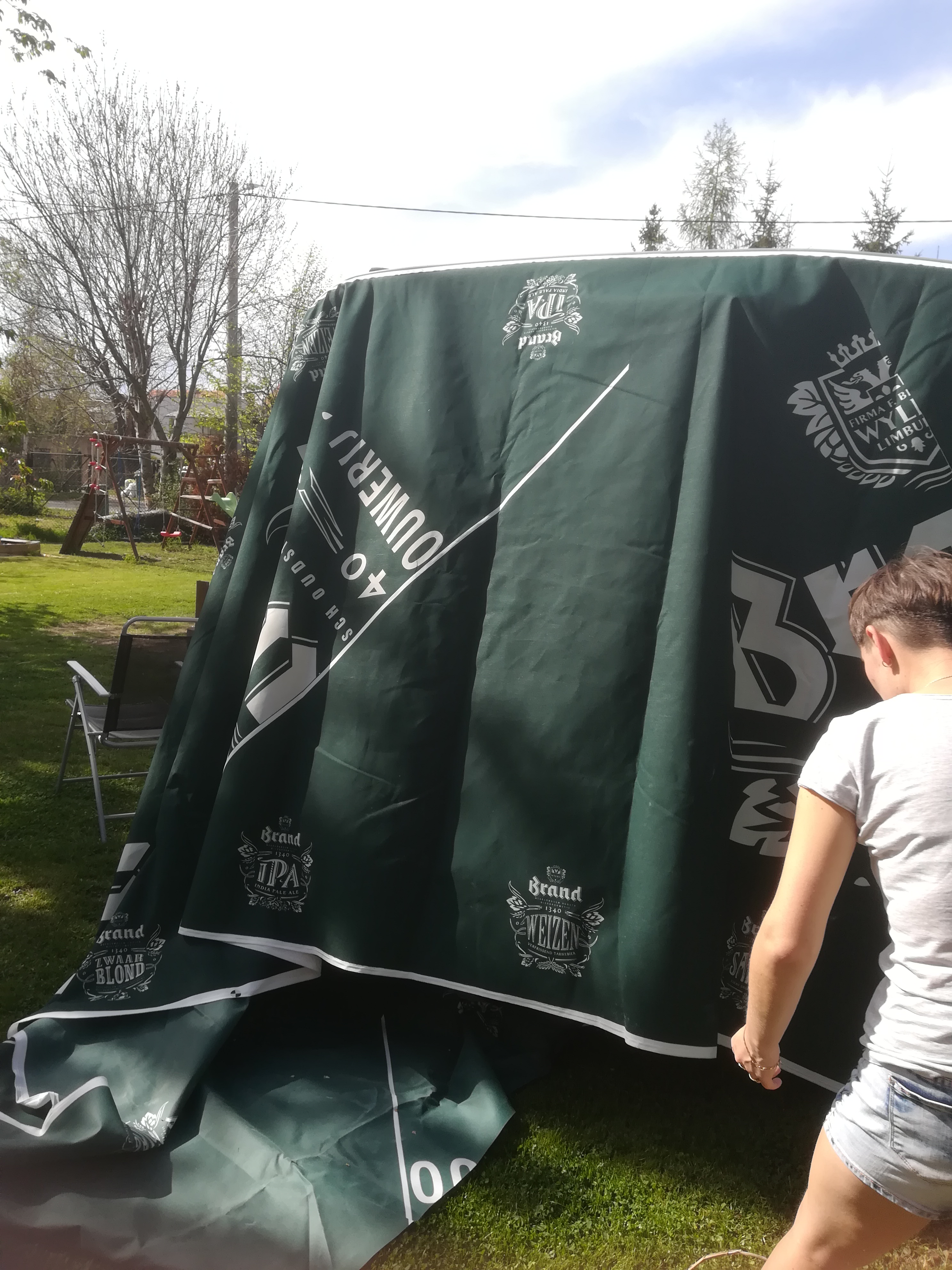

Przed majówką postanowiłem zrobić porządek z materiałem kupionym ponad rok temu u kubusia. Miał być sam daszek ale z racji tego że materiału kupiłem kilka metrów wyszedł daszek ze ścianami. Bardziej tunel. Debiut mam nadzieję że będzie w Cichowie.
A z tego co zostało piękny ganek mi wyszedł.

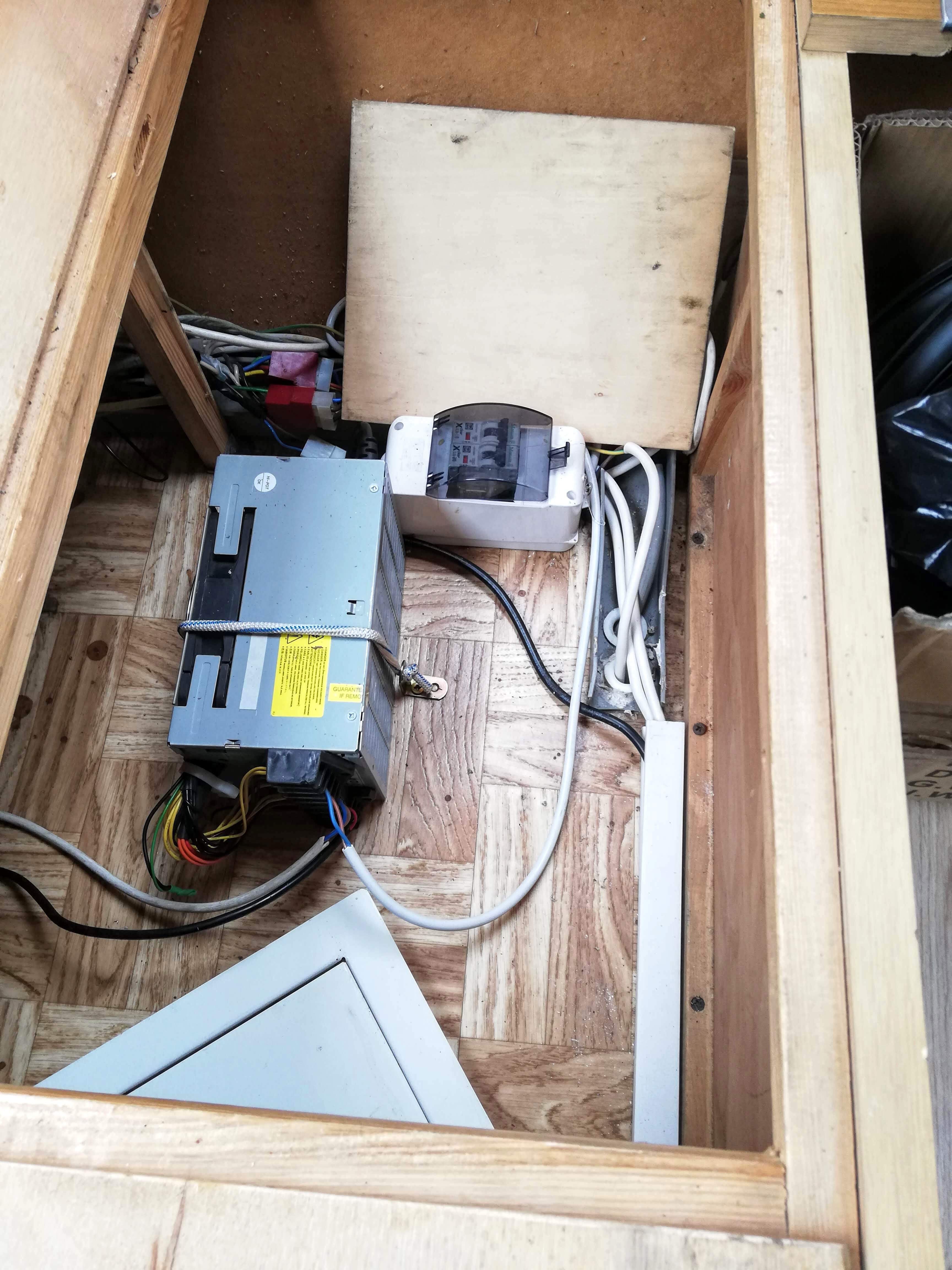

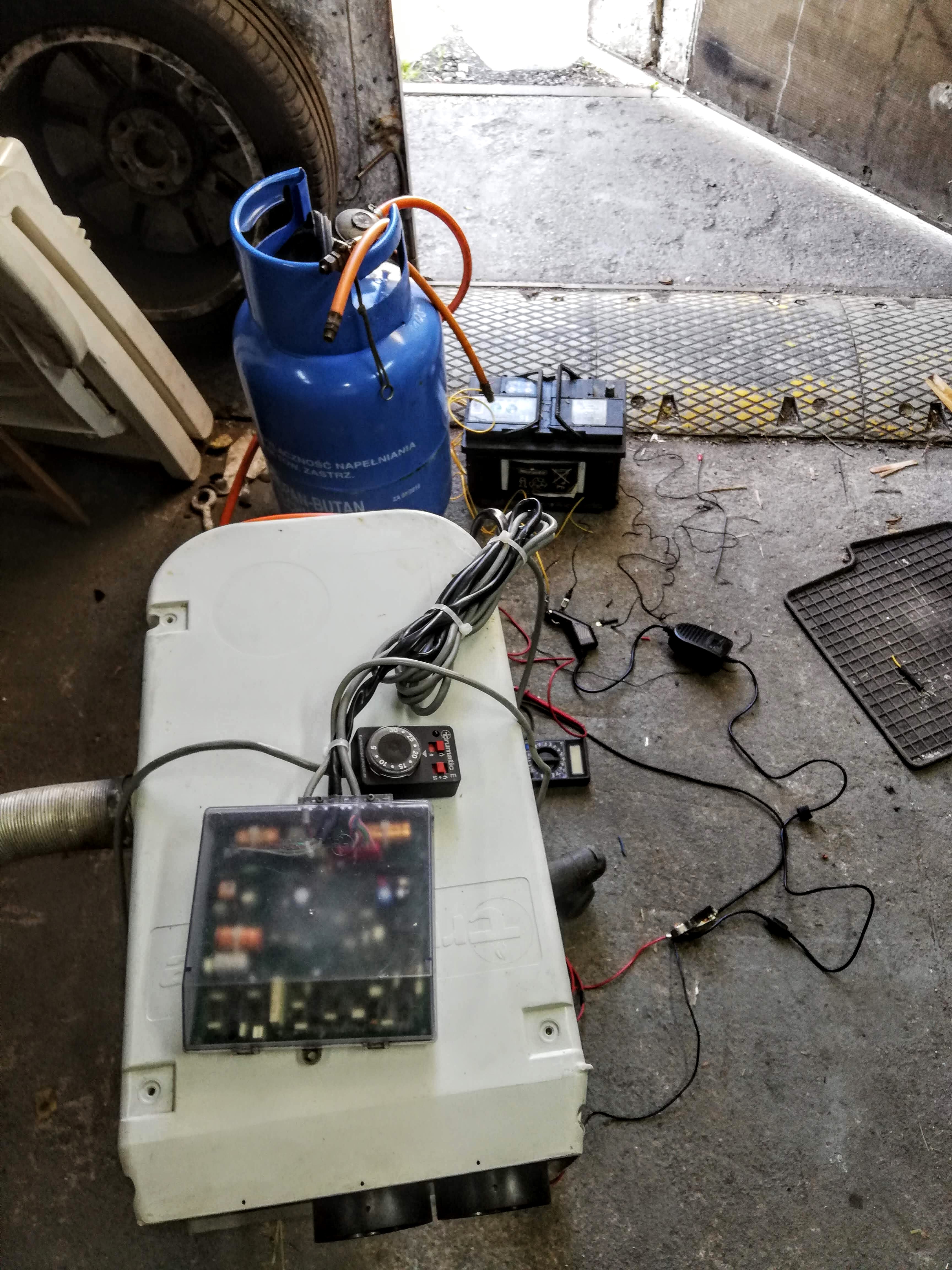

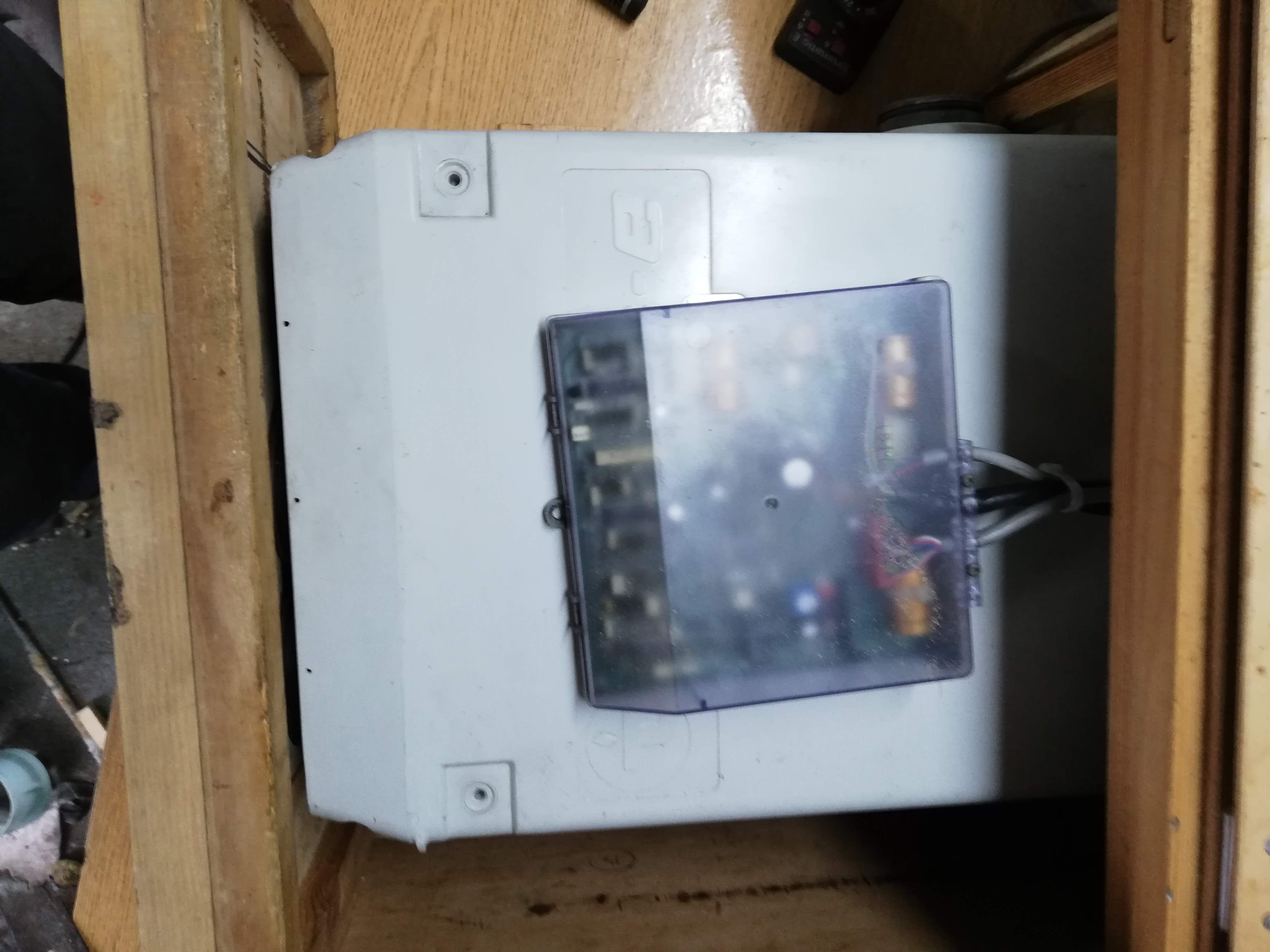

:roll: To i ja napiszę co zrobiłem . Pozostało wyciąć otwór w podłodze dla rury odprowadzającej spaliny i zamontowanie całości w salonie . Zasilanie z uniwersalnej samochodowej ładowarki do laptopów (możliwość ustawienia napięcia od 5 do 24V ) podłączonej do zasilacza z PC-eta . W instalację 12V wpięty jest aku przez przekaźnik . Po zaniku zasilania 230V przekaźnik puszcza i do aukcji wkracza aku . Z zasilacza PC-eta podłączyłem dwa gniazda USB do ładowania telefonów .

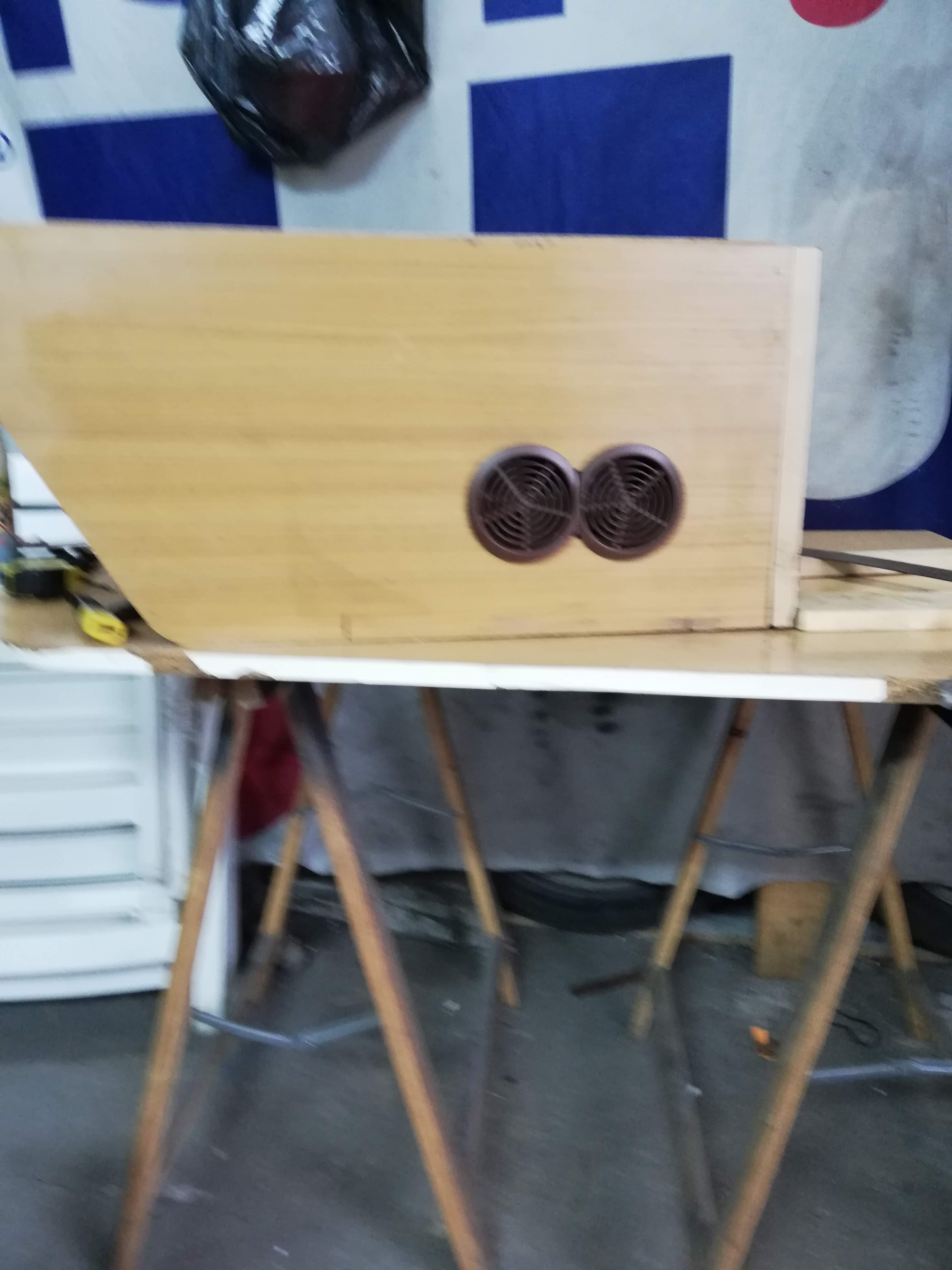

Wyloty-kratki ciepłego powietrza .
Nagrzewnica 24V na propan-butan z nadmuchem .
Nagrzewnica w całej okazałości .

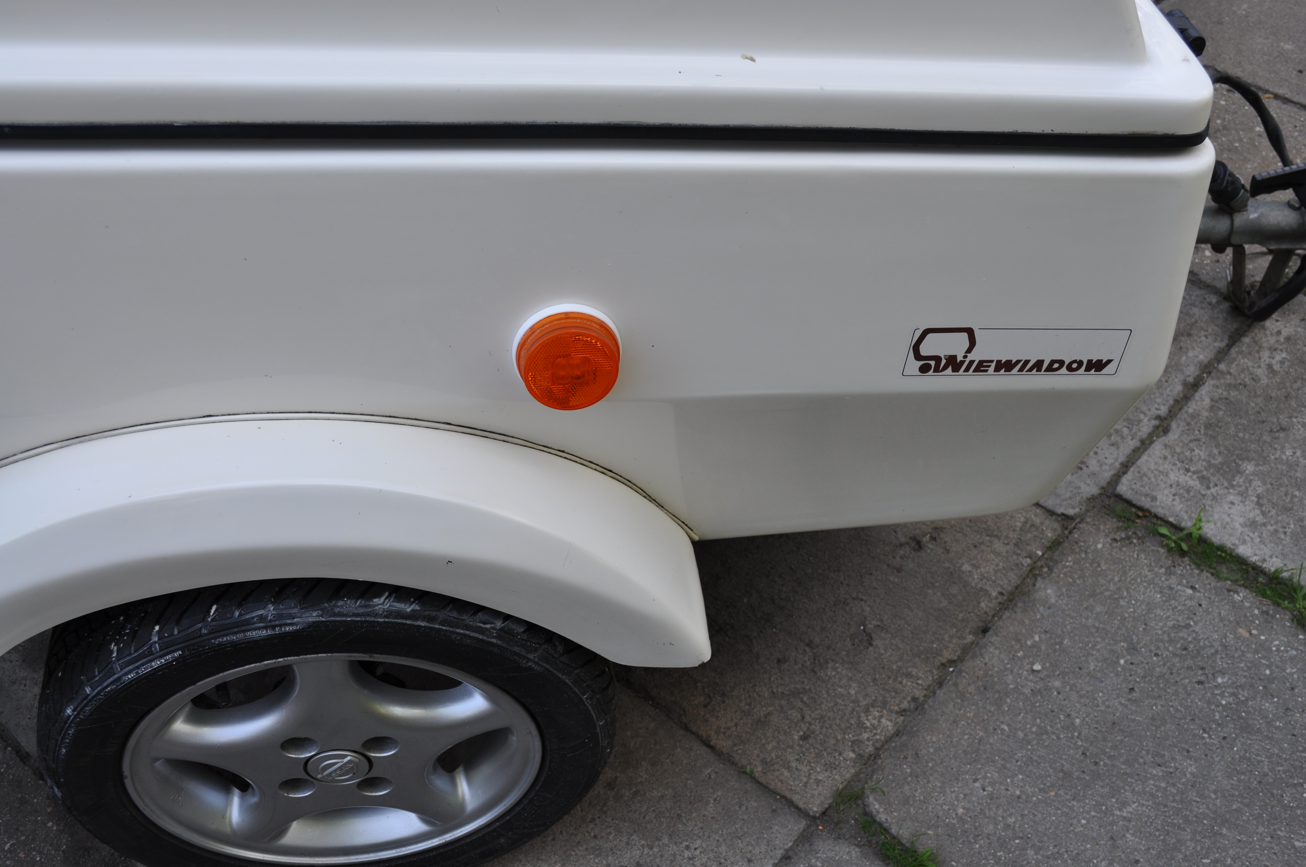

Zamontowałem i podłączyłem z boku światła pozycyjne boczne z odblaskami , okrągłe , średnicą takie same jak oryginalne odblaski ale na grubość ciut wystające... za to fajnie z tyłu je widac.
Teraz ciut lepiej wygląda niz z odblaskami które częsciowo zrobily się biale zamiast pomarańczowych i tak ciut bardziej nowoczesnie jak to świeci :P.
Jeszcze trzeci stop by się zdał , zwłaszcza ze holownik tez go nie ma , tylko narazie zastanawiam się jak go podłączyc bo w planie na pokrywie nad zaczepem zamka mialby się znalesc... Tylko jak przejśc do klapy z kablem... stycznik z drzwi przesuwanych od jakiegoś busa by byl dobry tylko nie wiem czy to zda egzamin...
Oprócz tego w srodku zrobiłem przegrody ze sklejki aby az tak nie niszczyły się przewozone rzeczy w niej.
Jeszcze tylko kilka detali do zrobienia z zewnątrz i oklejenie wykładziną wewnatrz i starczy... Choc jedna zewnętrza modyfikacja ma byc dośc gruba , tylko ze czasu mi na nią brak :/.
