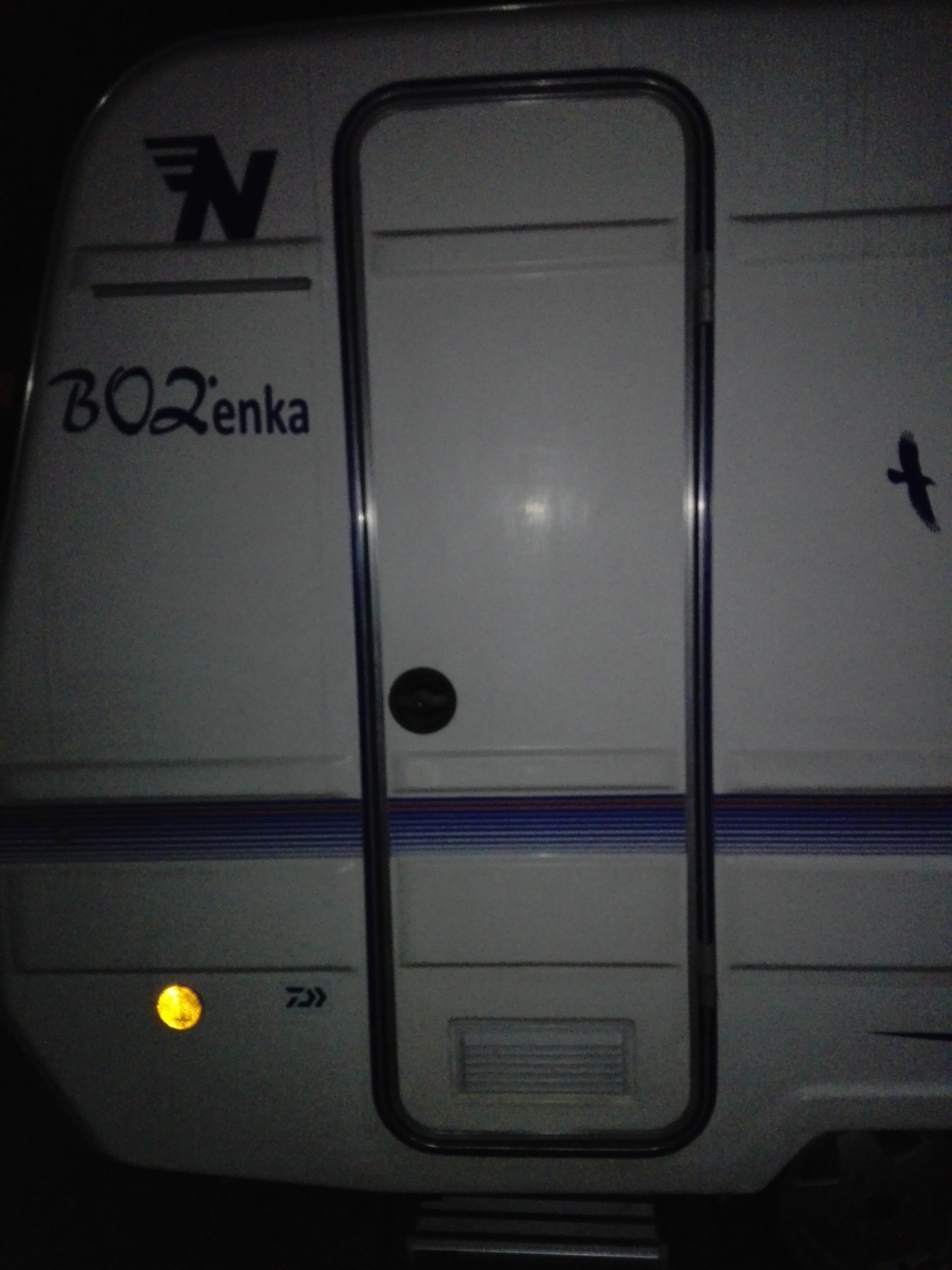

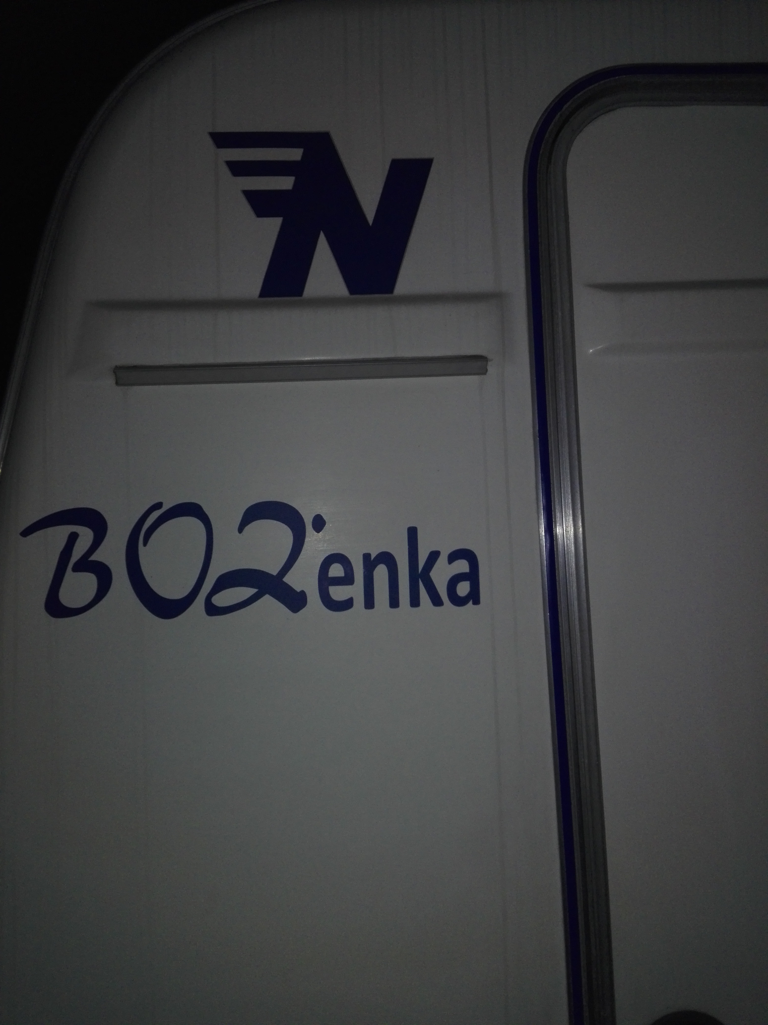

A Enka też jest. Teraz już wiecie jak na imię ma moja żonka :D

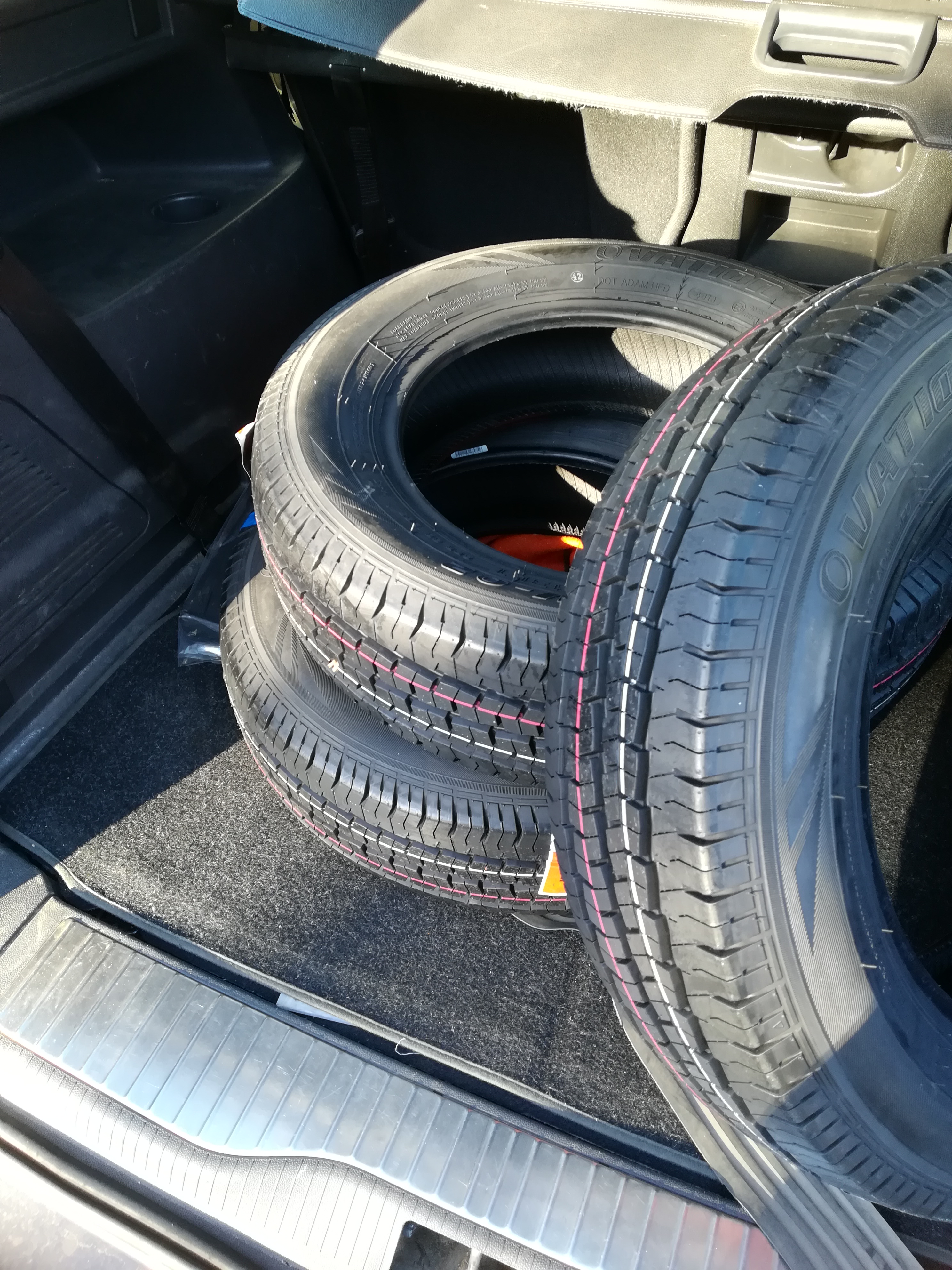

Zanabyłem nowe obuwie dla enki. Jeszcze się turla po bagażniku bo nie mam kiedy podrzucić gumiarzowi na wymianę.
165/70/13 C indeks nośności 560 kg. Jak się nie sprawdzą to wylądują jako zapas i będę szukał innych.
Posty: 1045
Postautor: dmb5 » wtorek, 2 kwie 2019, 20:55
fajne "C" wzmocnione nie będziesz musiał do 3.5 pompować tak jak ja w n-ce

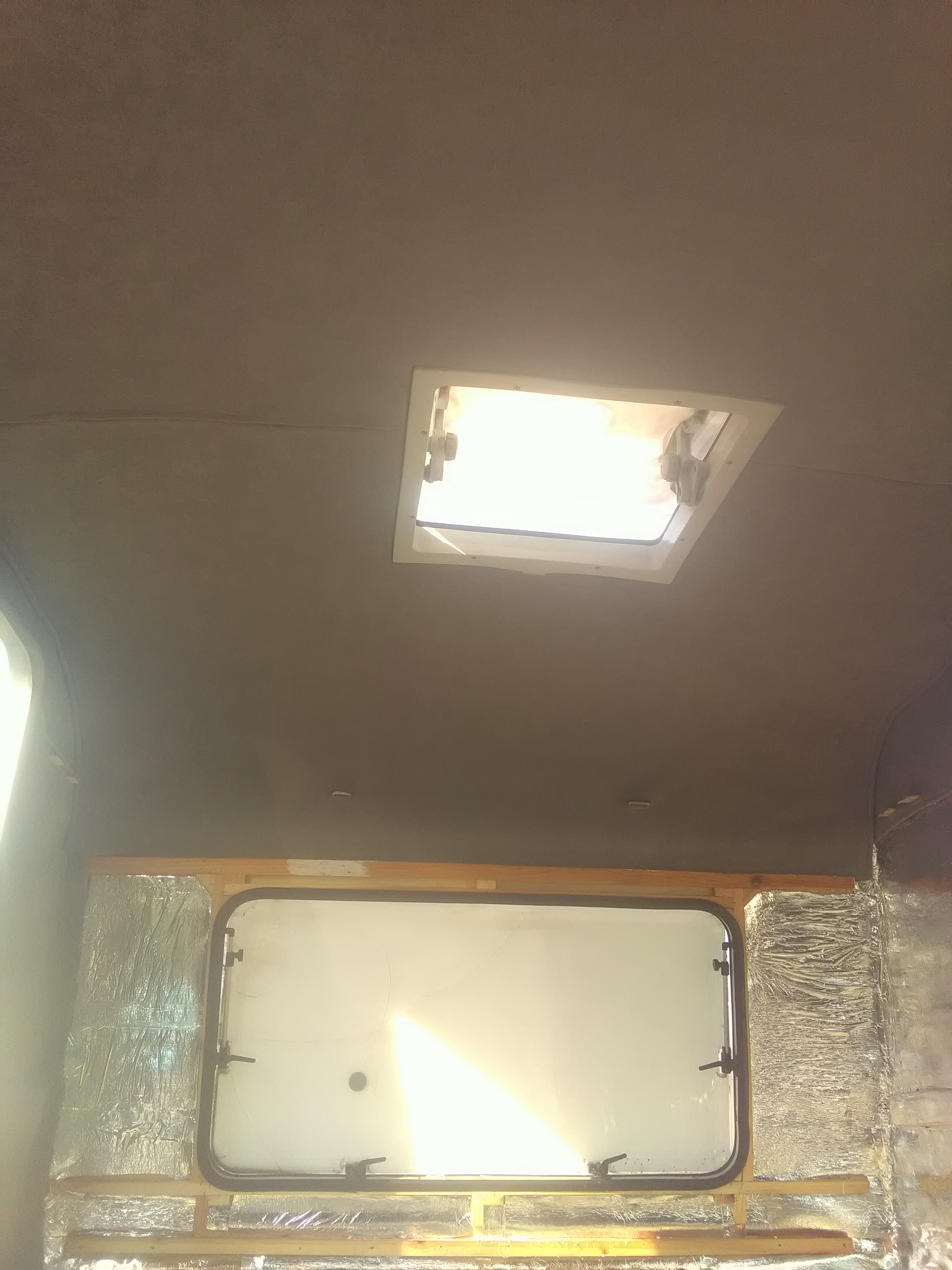

A ja sobie tapicerkę kleje :)
Posty: 7169
Postautor: Murano » środa, 3 kwie 2019, 19:37
naal pisze:A ja sobie tapicerkę kleje :)
I jak Bonatapem się pracuje?
Postautor: naal » środa, 3 kwie 2019, 20:17
Złego słowa nie powiem. Nie śmierdzi i nakłada się go przyjemnie. Trzeba pilnować tylko przy ekranach bo czasem chwilę po do ciśnieniu lubią odejść ale wystarczy przejechać ręką aby wrócił na miejsce. Generalnie na całą eNke przy dwóch warstwach poszło 7 kg kleju.

Bonatap Włodziu jest praktycznie do wszystkiego. Plusem jest praktycznie bezwonność, łatwość nakładania pędzlem oraz szybki kontakt. Nie reaguje że styropianem i trzyma jak wściekły. Bardzo fajnie trzyma gumę do laminatu nawet (uszczelki krawędziowe).
