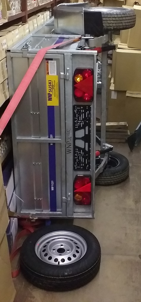

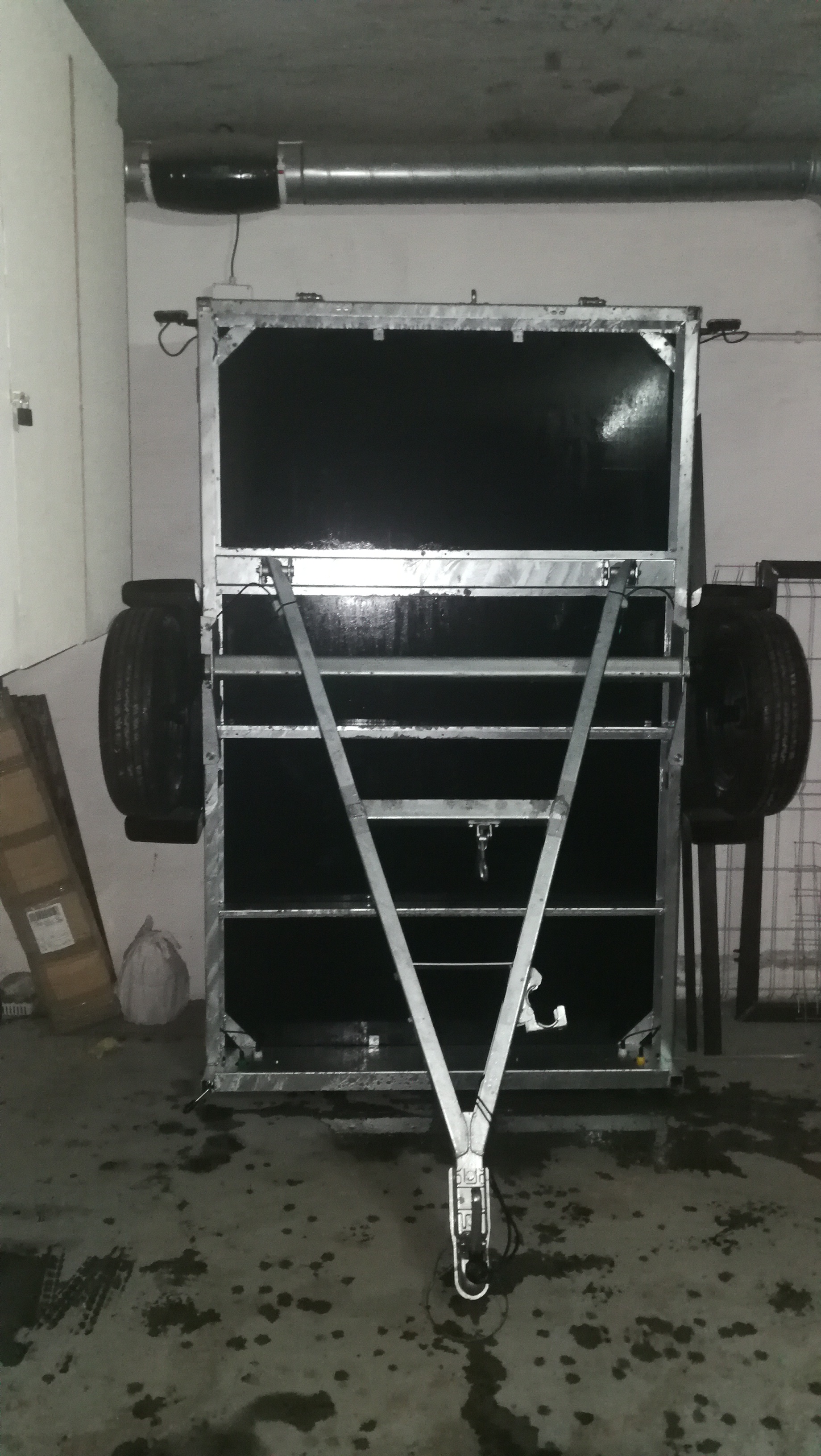

Maleństwo już w domku
Przyczepka to polecana przez kolegów Suski SP1. Wykonana naprawdę solidnie z grubego"mięcha" jak wspomniał Rafał.
Kupiłem u producenta więc wszystkie papiery załatwione na miejscu. Zapakowana na boku, błotnik zdjęty i chłopaki wnieśli mi ją na pakę.

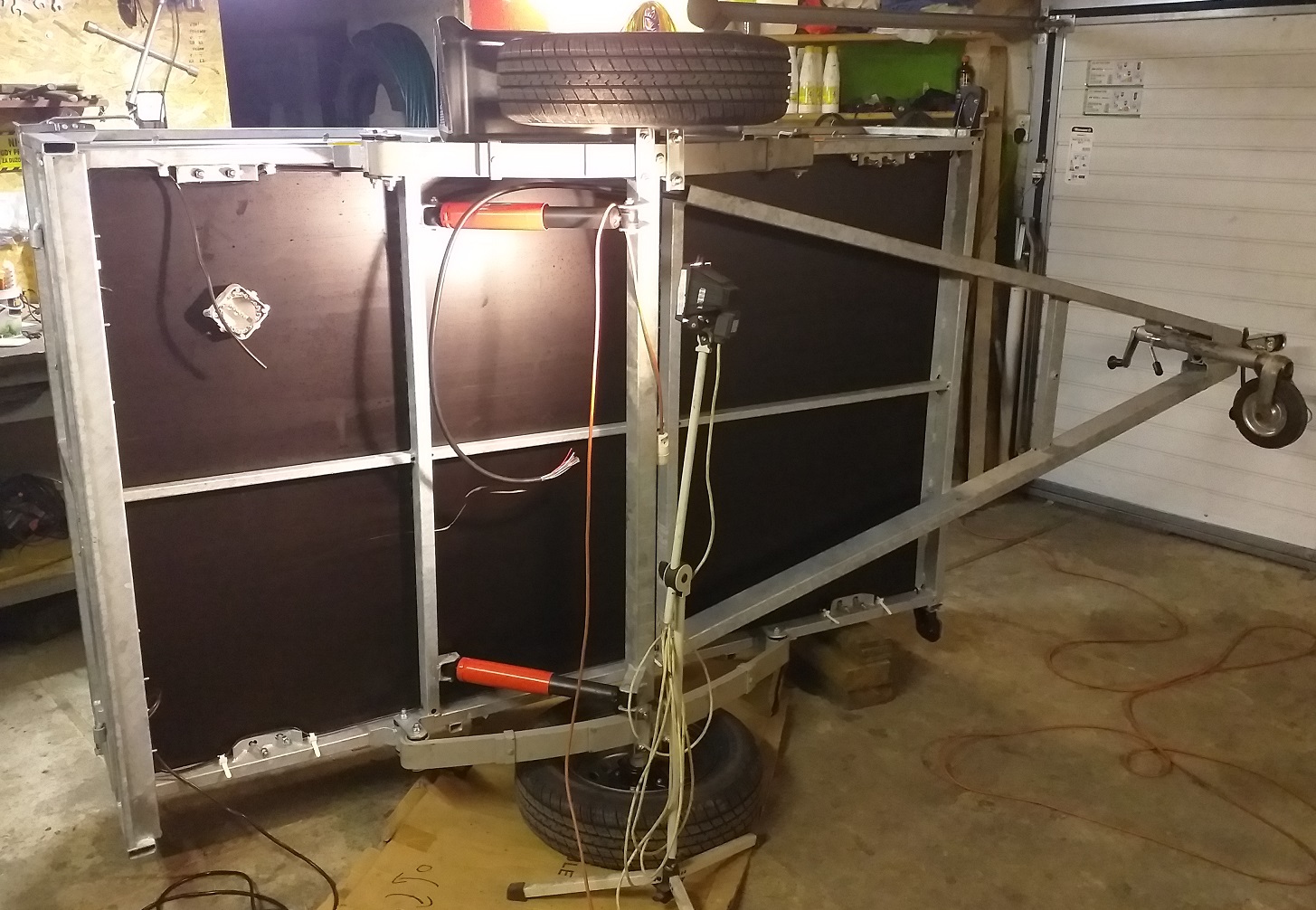

Oczywiście nie byłbym sobą gdybym trochę nie pomodził
Instalacja zmieniona na 13 pin - wywalanie błędów przy 7 pin na kompie jest irytujące.
Nówka koło podporowe poleciało na zamianę do eNki.
Dołożone światło cofania.
Na dyszel wpadł uchwyt do nowej wtyczki.
Zamieniłem też kabelki w lampach tak aby STOP był na osobnej żarówce.
OC sporo niższe niż za eNkę.
Rejestracja znów mi sprzyjała. Numer różni się tylko jedną cyfrą z tym na holowniku

Piękna sztuka.
Gratuluję zakupu.
Seta na koło i niech służy

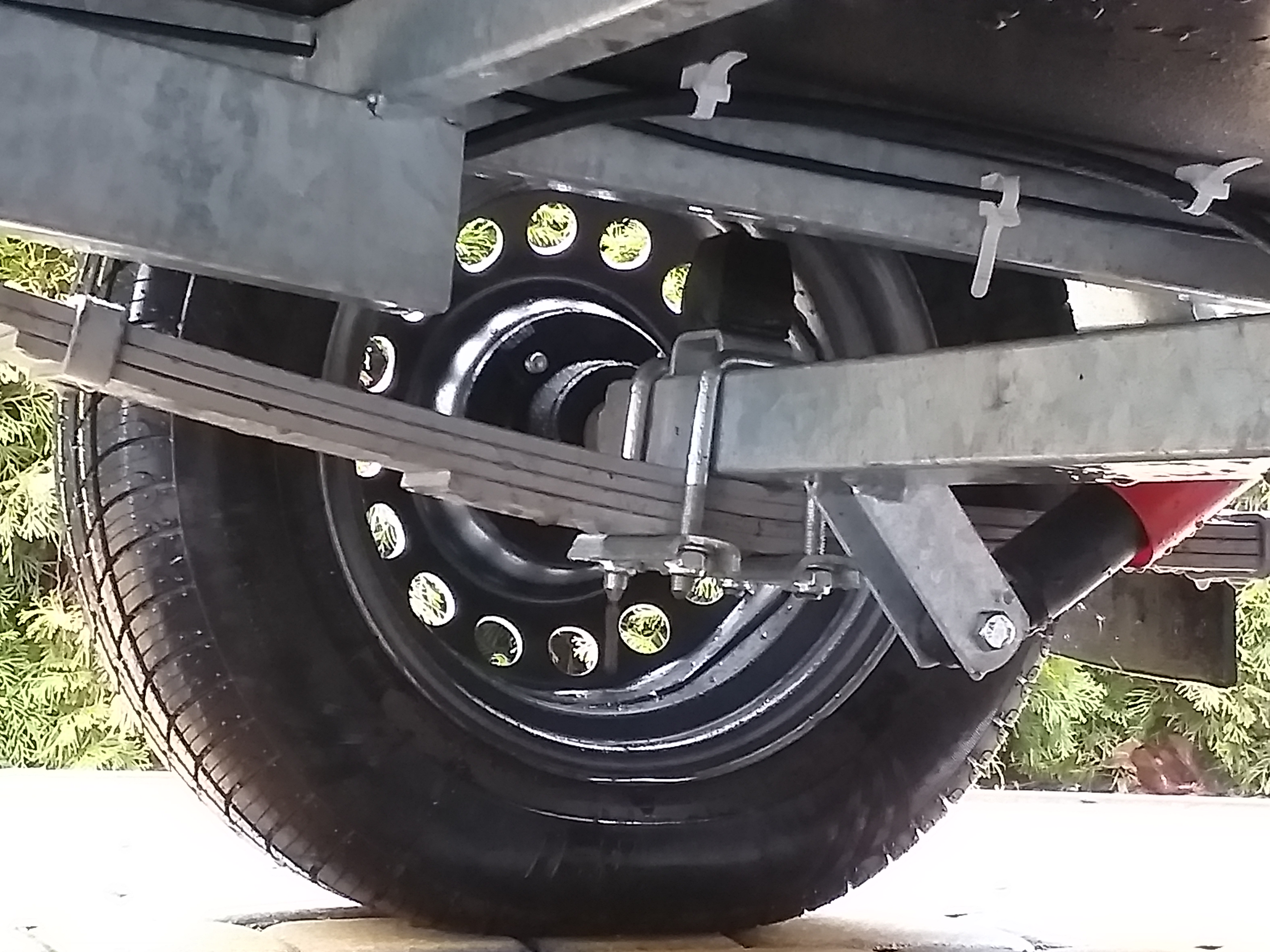

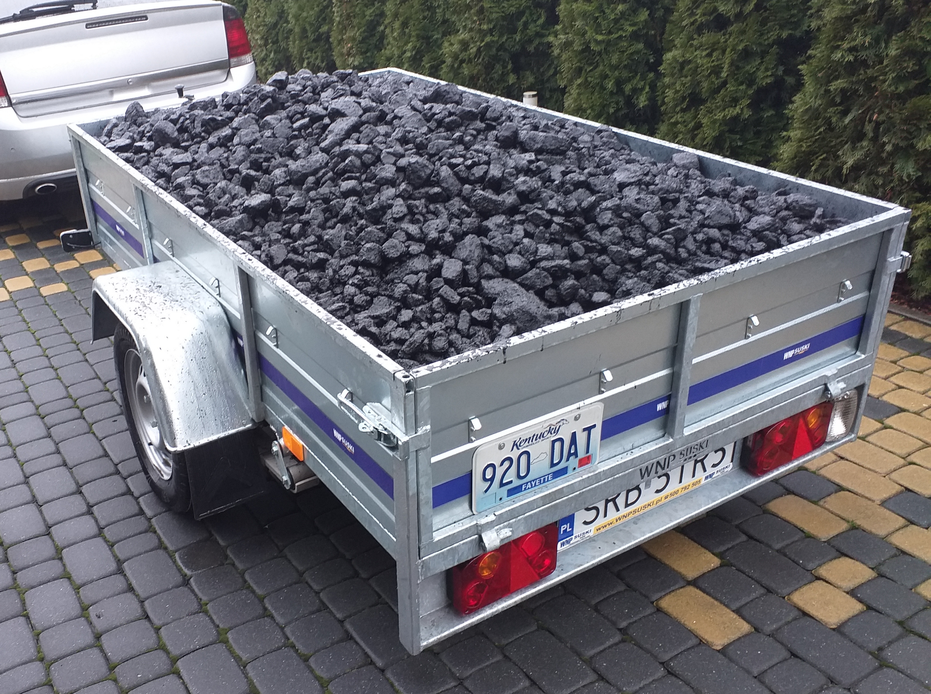

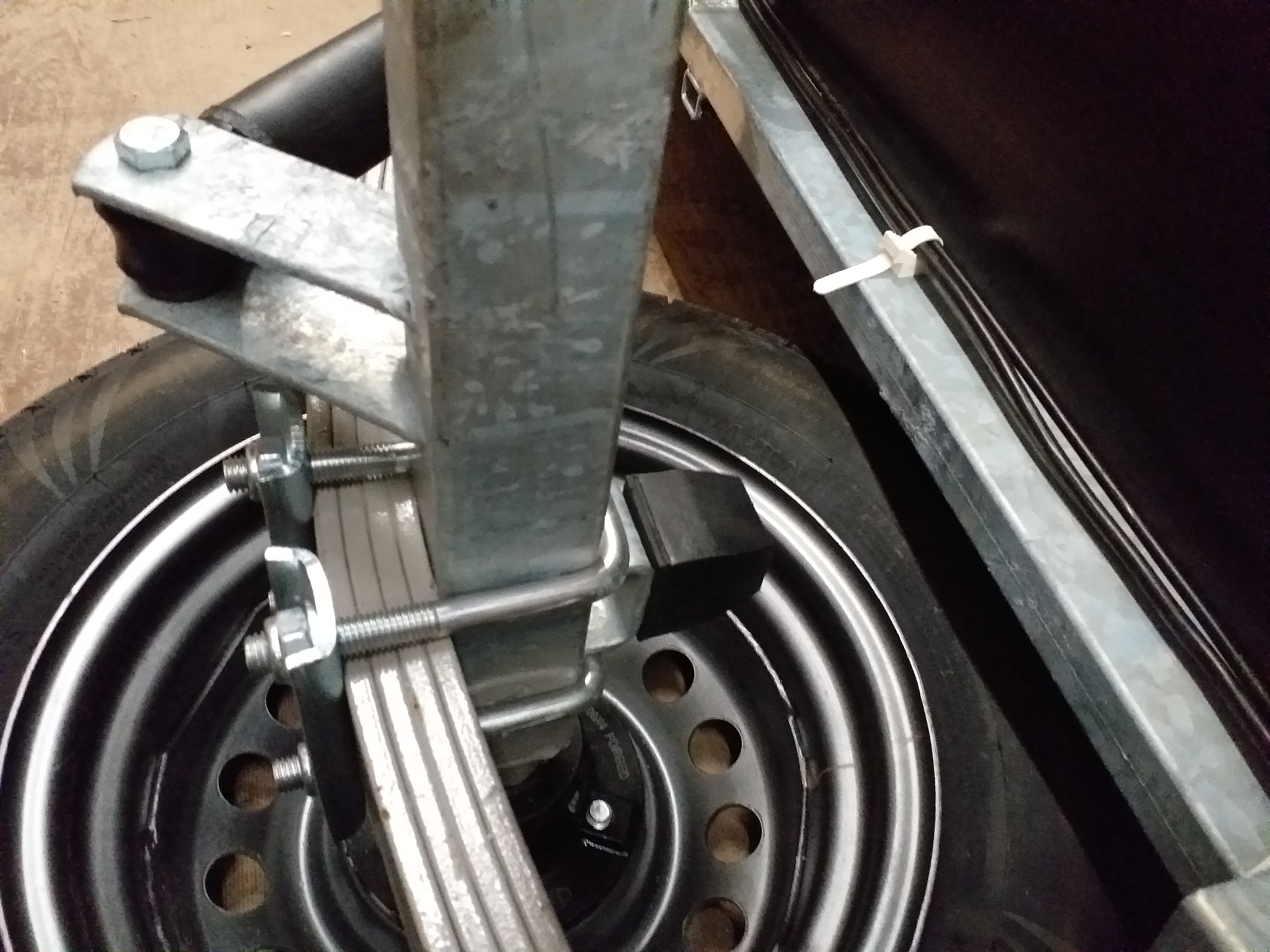

Dziś pierwszy ładunek i od razu 920kg. Mimo to odboje do ramy jeszcze mają trochę miejsca

tantalos pisze:Dziś pierwszy ładunek i od razu 920kg
+ prawie 200kg masy własnej czyli około 1100kg bez hamulców bezlitośnie pchające Vectrę do przodu.
Faaajnie
Powodzenia. Trzymaj się kierownicy i niech się kręci
Re: Nowa towarówka.
kooba pisze:...1100kg bez hamulców....Faaajnie....
Nie, nie fajnie. Skład opału za płotem, dalej bym się z czymś takim nie ruszył. Absolutnie nie pochwalam takiego zachowania chciałem tylko uzmysłowić sobie i innym możliwości przyczepki

Jak widać ktoś przewidział mocniejsze zawieszenie niż to co w papierach. Ciekawe czy reszta konstrukcji też jest tak przewidziana.

kooba pisze:Jak widać ktoś przewidział mocniejsze zawieszenie niż to co w papierach. Ciekawe czy reszta konstrukcji też jest tak przewidziana.
Myślę że tak i nawet ponad te 750kg.
Przeglądając dziesiątki modeli różnych producentów skupiłem się właśnie na Suski i ta konstrukcja jest dostępna z hamulcem (DMC450-750kg) i na osi bliźniaczej (chociaż tu już może być coś dołożone do ramy)
Co ciekawe producent w ogłoszeniu podaje że amor i resor spokojnie wytrzyma tonę więc o konstrukcję nie ma się co martwić tylko o przepisy ruchu drogowego.

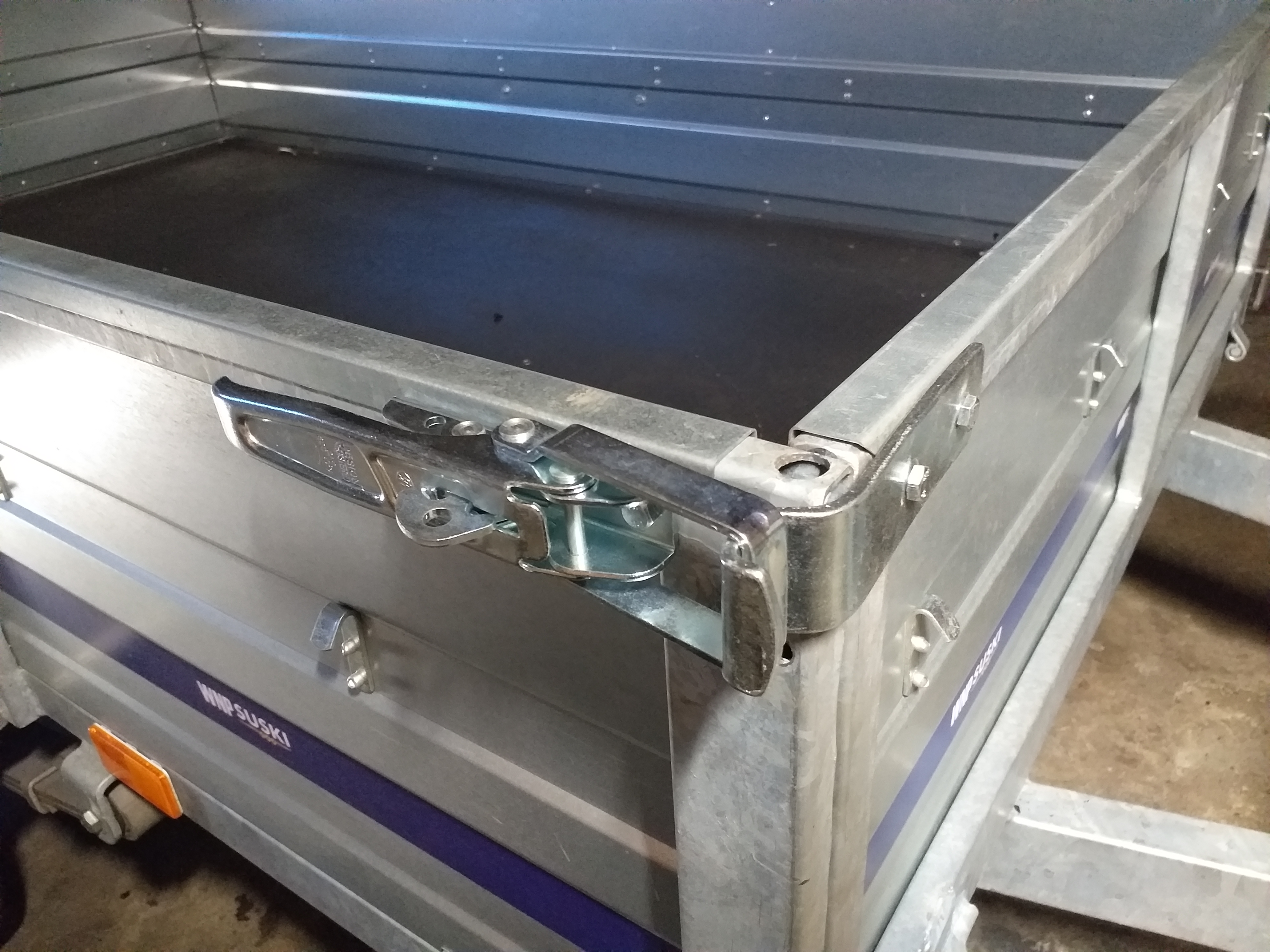

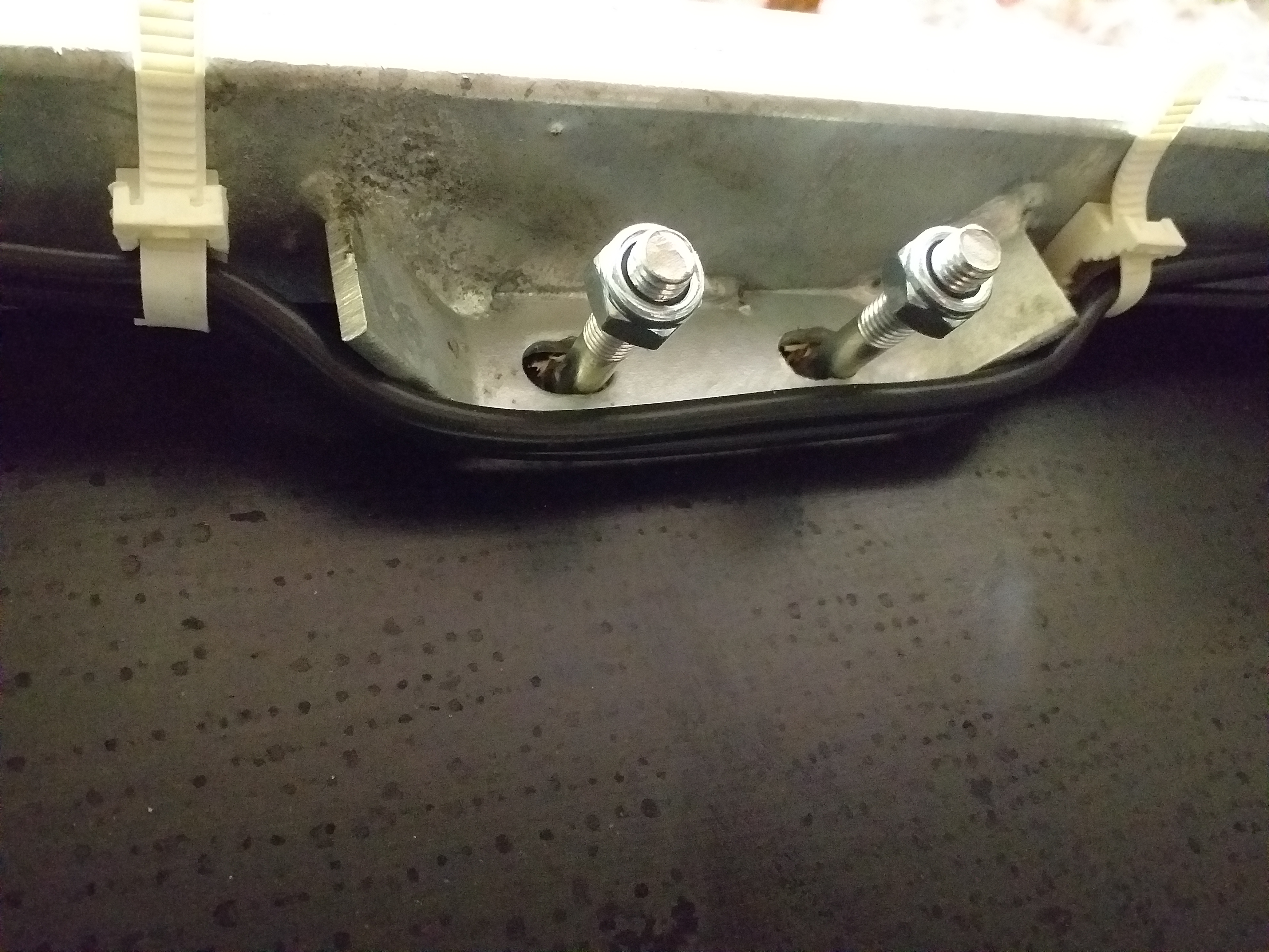

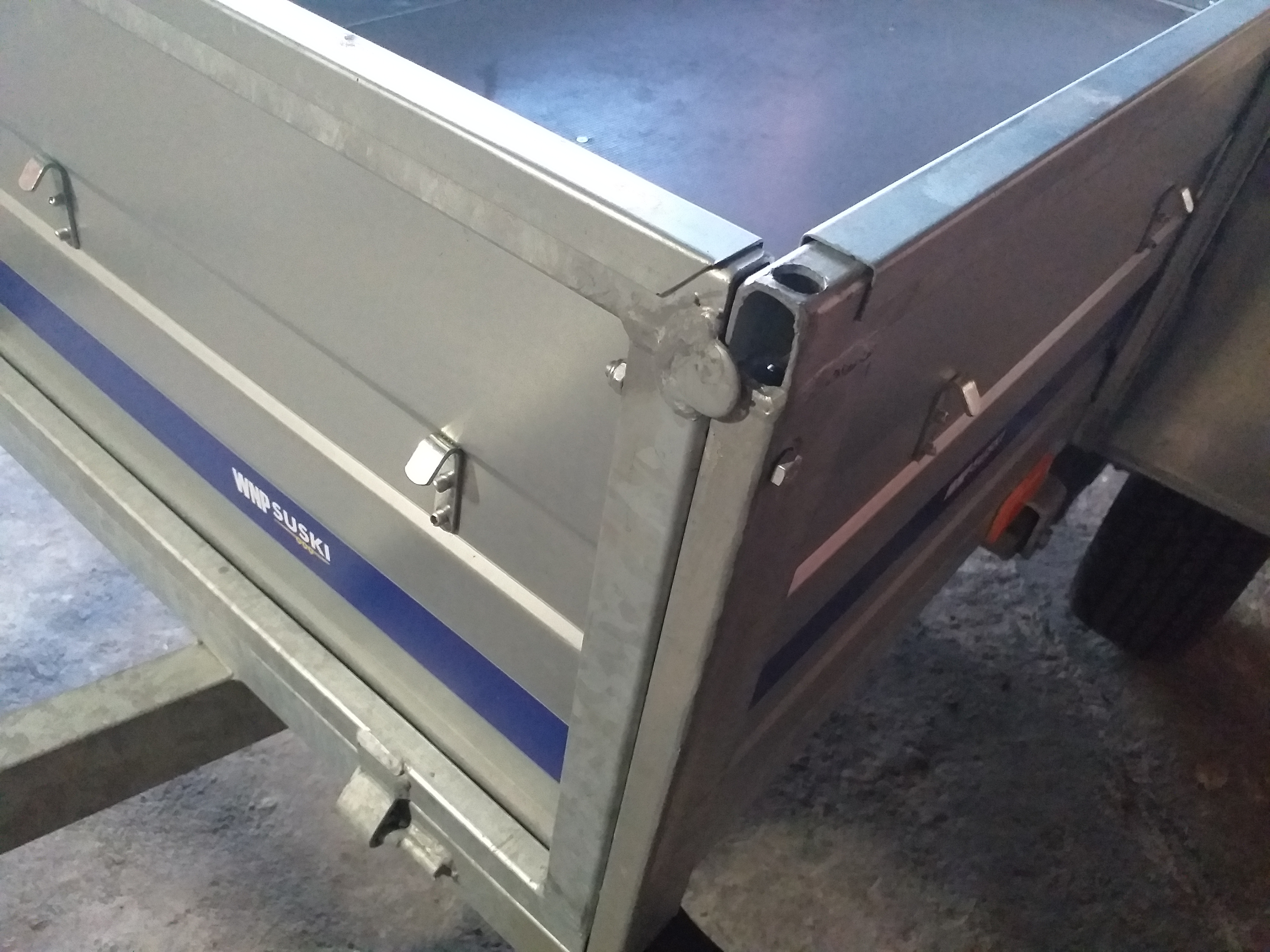

Producent podaje że przednia burta jest otwierana więc przy zakupie trochę się zdziwiłem że zamiast zamknięcia jest śrubka. Zakupiłem potrzebne akcesoria i założyłem tak jak to powinno być od początku

Otwierana przednia burta jest zawsze ale w zależności od wersji jest na śrubę albo na klamry. Ja nie dopłacałem więc mam na śrubki. Przez cztery lata może ze trzy razy tę burtę otwierałem ale jak ktoś często wozi długie przedmioty to warto przed zakupem wspomnieć u Suskiego.

Gdybym to wiedział to bym zamówił bo z tyłu jest to ładnie zrobione. "Wąs" jest krótki i przyspawany a klamra ładnie przylega do burty, tutaj nie chciałem palić ocynku więc "wąs" musiałem przykręcić i klamra trochę odstaje. Ale teraz jest przynajmniej bardziej praktyczne.
