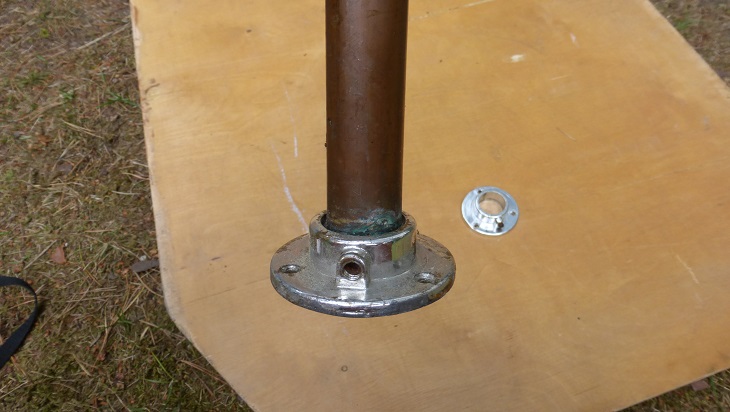

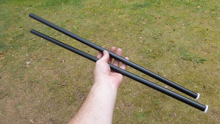

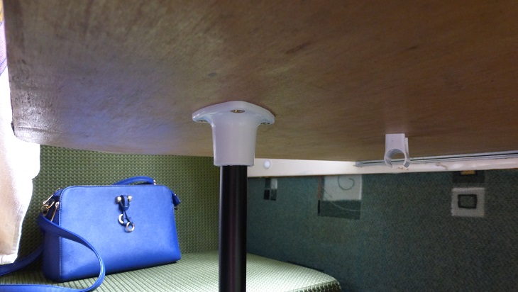

Powolutku poprawiam różne duperele i patenty po poprzednim właścicielu i usprawniam co nieco. Ostatnio wymieniłem nogi od stolików na takie jak powinny być, z plastikowym gniazdem i uchwytem do przyczepienia nóżki do blatu od spodu. Wcześniej miałem okropne, niestabilne nóżki dorobione przez poprzednika z miedzianej rury :shock: Miałem trochę kłopot ze znalezieniem rurki o odpowiedniej średnicy ale w końcu trafiłem taką w Obi na dziale z karniszami :)

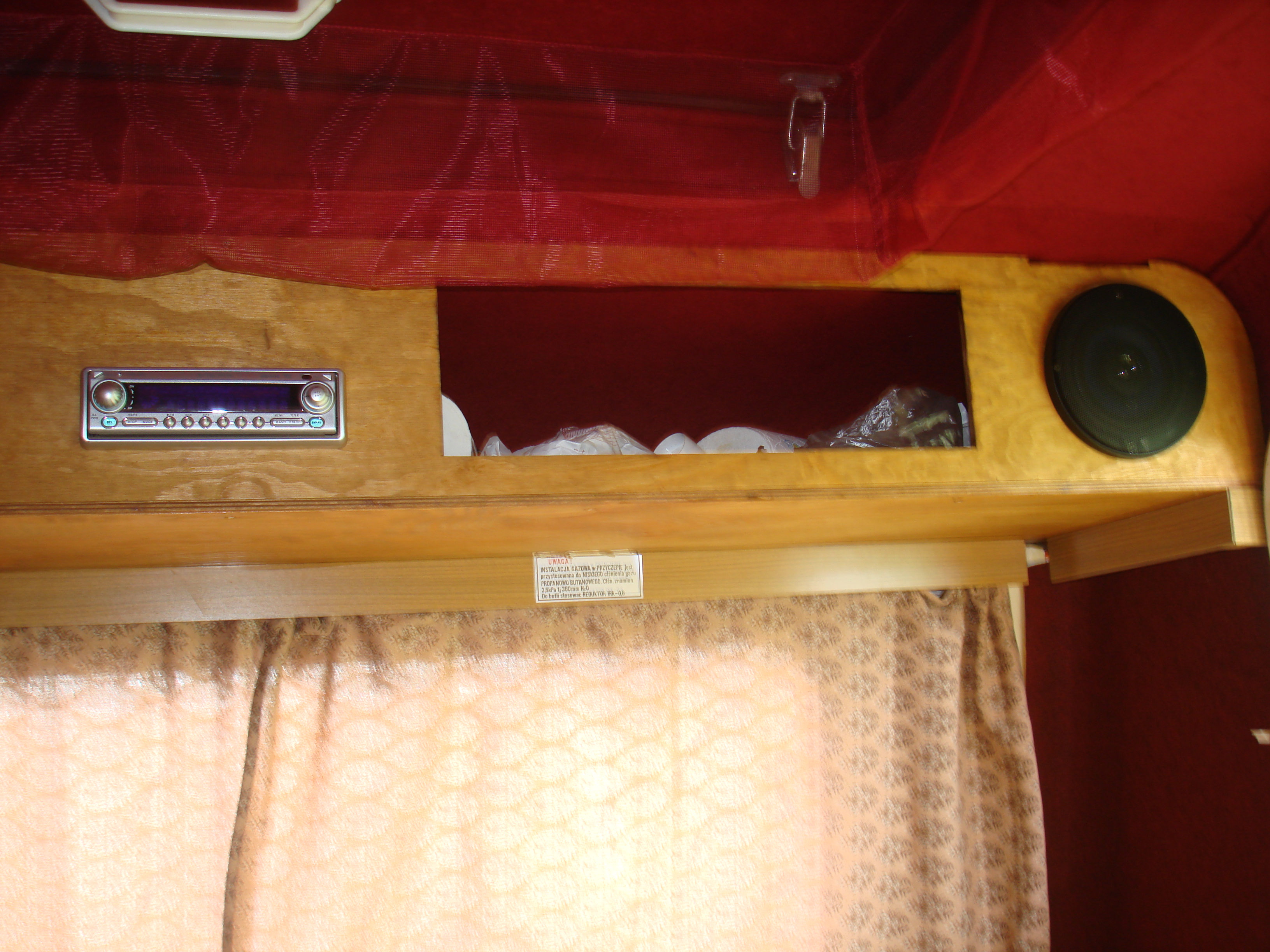

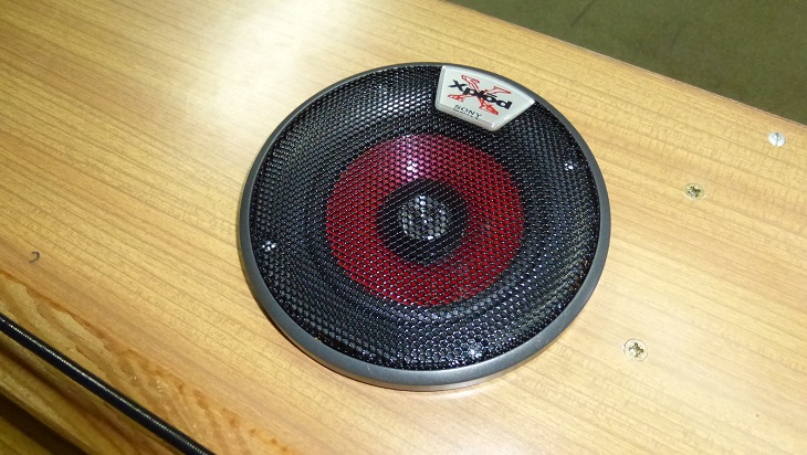

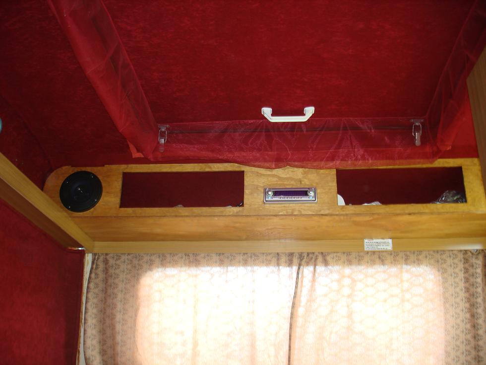

Wczoraj założyłem głośniki od spodu półki nad małym spaniem. Długo zastanawiałem się czy je tam montować bo niestety po otwarciu szafeczek będą widoczne ich obudowy i trochę zajmą miejsca. Zdecydowałem się bo poprzednie miejsce montażu na ścianie było beznadziejne i po prostu brzydkie. Samo radio też trafiło gdzie indziej i teraz jest pomiędzy drzwiczkami górnej półki.

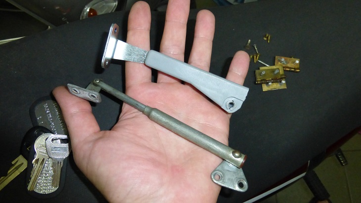

Zmieniłem też zawiasy drzwiczek na listwowe i podnośniki z najstarszego na nowy typ bo nie trzymały się w pozycji otwartej. Różnica w działaniu ogromna.
Poprzednie nóżki - tragedia.
Na szczęście już poprawione.
Nóżki z rurki karnisza. Szkoda, że nie aluminiowe.
Głośniczki już na swoim miejscu.
Podnośniki drzwiczek były już bardzo wymęczone.

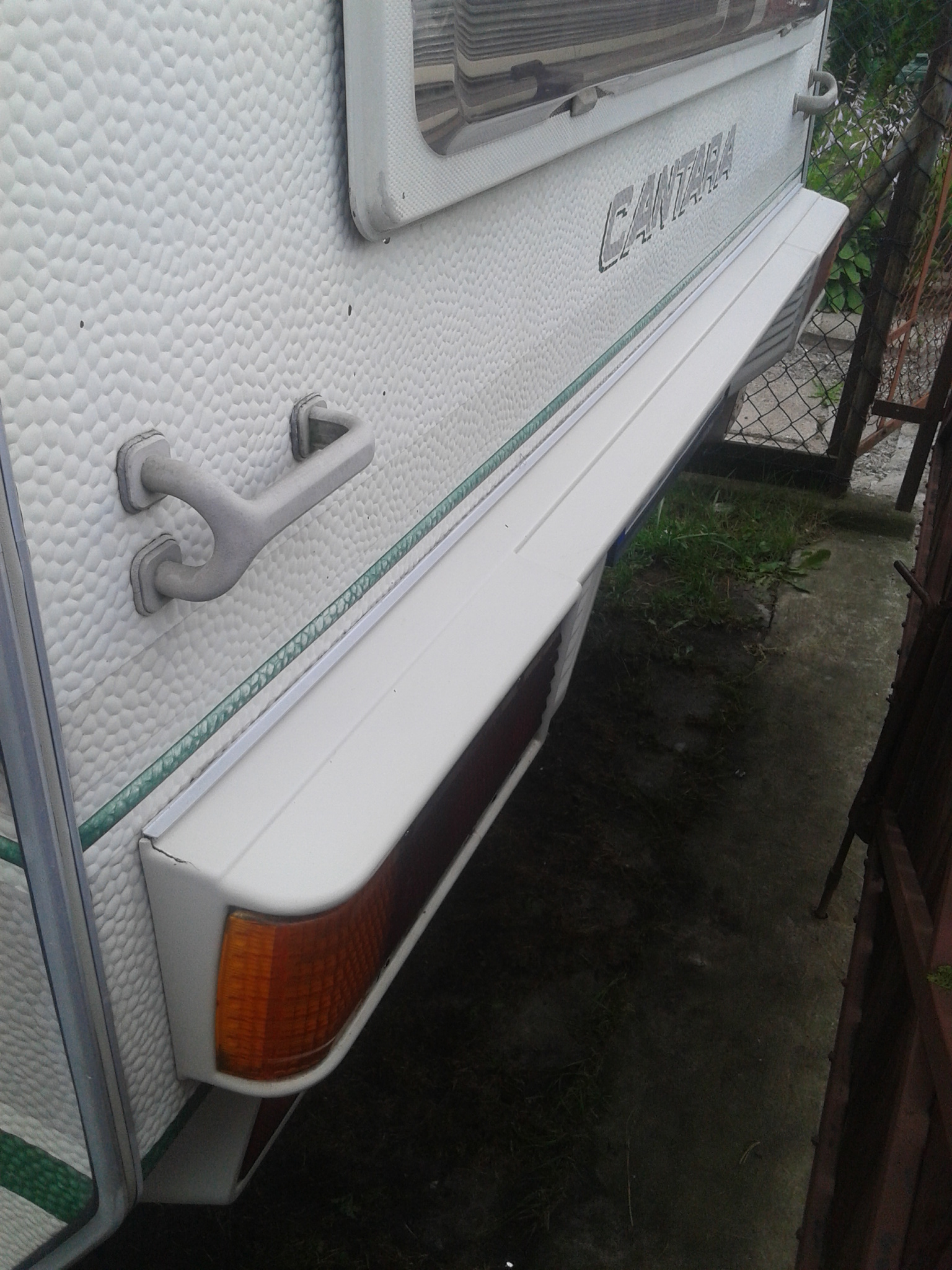

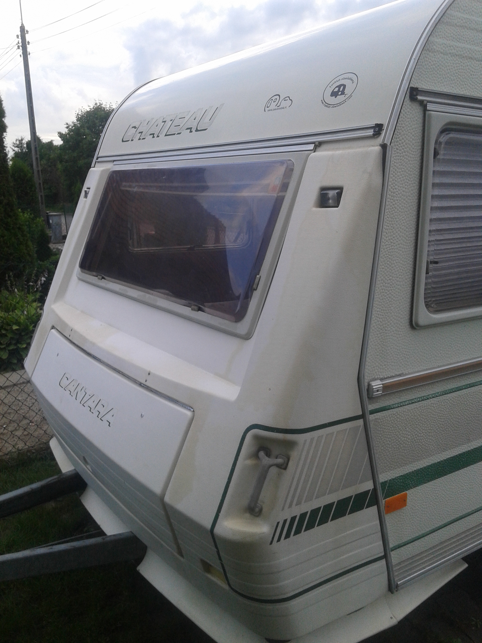

Urlop się zbliża wielkimi krokami więc dzisiaj swoją budę umyłem omawianym już na forum Diperem K2 i powiem, że jestem pod mega wrażeniem. Środek jest rewelacyjny. Tak dobry, że aż zmywa farbę z mojej przyczepy :shock: . Trzeba mocno uważać i chyba jednak trochę bardziej rozcieńczyć. Ja na początku zrobiłem 1 (diper) :2 (woda), później 1:3 ale niestety w paru miejscach paski ozdobne przytarłem za mocno. Po myciu wszystkie plastiki wyglądają jak nowe a wcześniej były szare, bure i parchate. :D
Po myciu wymieniłem też kliny nad przednim i tylnym oknem, bo stary już wypadał. Chyba w wolnej chwili się wezmę i wymienię wszystkie kliny, tylko nie wiem kiedy tyle czasu i chęci znajdę.

Czy to żółte na przedniej ścianie schodzi pod tym środkiem? czy pokrywa bagażnika też była żółta a teraz jest śliczna i biała
Zawsze denerwuje ta żółć ze starości a widać, że jest nadzieja :)
Posty: 11143
Postautor: reflexes » środa, 29 cze 2016, 20:16
Żółte to jest jak jest mokre. Jak wyschnie to się robi białe.
Edit
Już się prawie wyrównało.

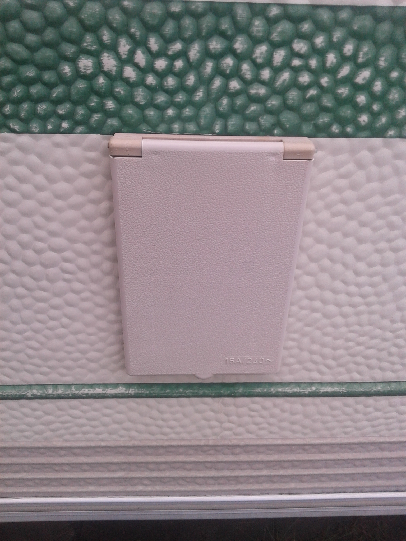

Wreście udalo mi się wymienic gniazdo zewnetrze , niestety zmiana na gniazdo CEE przez ktore musialem zrobic to czego nie lubię... wycharatac wiekszą i to sporo większa dziurę na nie. Moze teraz klapka nie bedzie latac bezwładnie , bo nowe gniazdo ma fajnie klapke na magnesy zamykaną. Oprócz tego kupiłem SikaLastomer710 czarny aby wpuścic od zewnatrz pod uszczelki , bo po wymienie ponad miesiąc temu szyb i uszczelek jeszcze tego nie zrobilem.

Te podnośniki kupiłem u Dariusa, wysyłkowo. Tylko musiałem pokombinować z montażem aby uzyskać największy kąt otwarcia drzwiczek.
