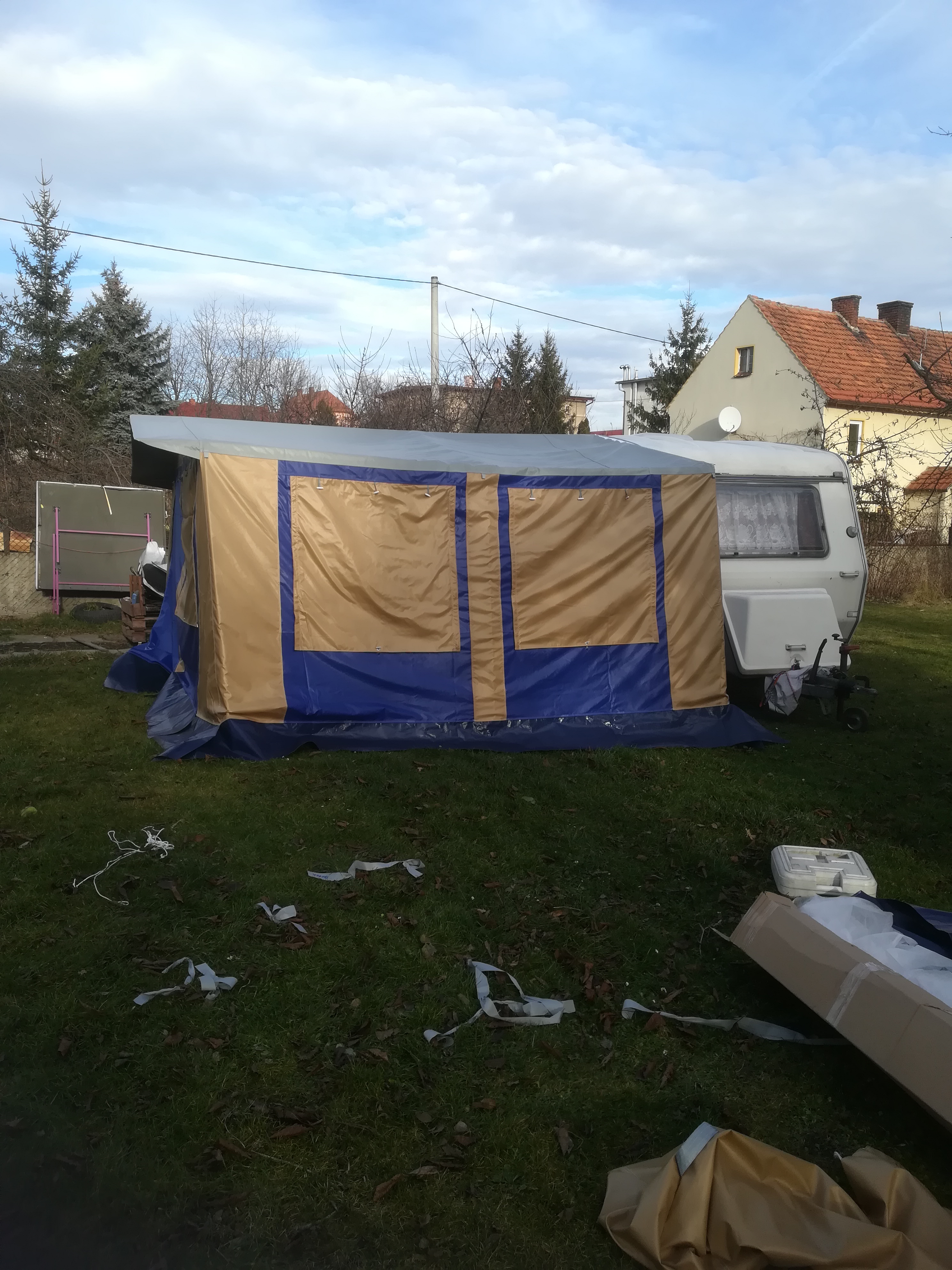

Murano pisze:
Marcin to ten sam na wszystkich zdjęciach ? pamiętasz wymiary ? Jakie to ma kolory bo na każdym odcień inny ?
Mój jest powiększony o pół metra do przodu. Szerokość przyczepy i 3 metry głębokości. Szary z grafitem. Na 3 zdjęciu jest nowy a na drugim po 3 sezonach ;-).

Postautor: Pavulon » piątek, 20 gru 2019, 12:35
ok ..dzięki a wszystkie okna są z folią czy jest jakieś z siatki ?
Re: Przedsionek do N126N
Postautor: Murano » piątek, 20 gru 2019, 13:38
Pavulon pisze:ok ..dzięki a wszystkie okna są z folią czy jest jakieś z siatki ?
Tylko na frontowej jest folia. Boczne oba z siatki.
U producenta zamawiasz sobie dowolne kolory, ilość okien i drzwi oraz wybierasz rodzaj okien.
Ja mam 3 okna, dwoje drzwi plus cały przód otwierany. Żałuję, że nie zrobiłem jeszcze drzwi na trzeciej ścianie. Taki wybór jest czasem przydatny z racji układu terenu lub ciekawości sąsiadów na kempingu ;-).

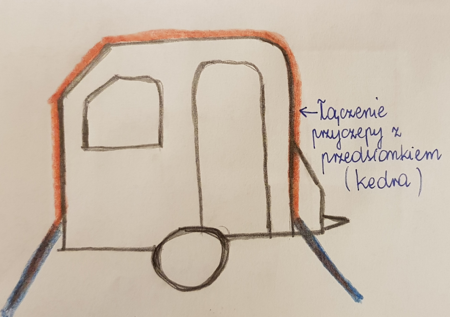

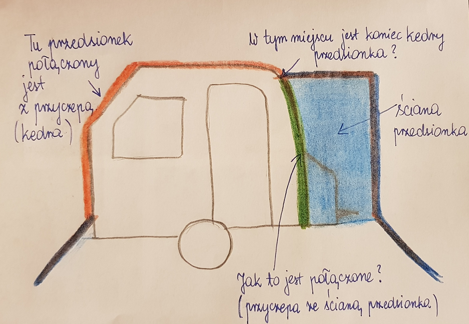

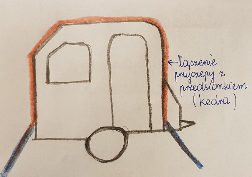

Też mi chodzi po głowie taki przedłużany w stronę dyszla. I pewnie zamówiłabym taki co najmniej kilka dni temu, gdyby nie pytanie: jak taki przedsionek przyczepiony jest do przyczepy?
Spróbowałam narysować moje pytania- może zrozumiecie o co mi chodzi ;)
Na poniższym rysunku jest taki "normalny" przedsionek- nie przedłużany. Rozumiem, że on jest przyczepiony tak jak na rysunku :?:
A na poniższym jest taki przedłużany w stronę dyszla.
Interesuje mnie ta zielona linia- czy tam jest jakoś przyczepiony przedsionek do przyczepy? Czy może jest dziura? (Tzn ściana przedsionka wisi sobie luzem) Próbuję wyobrazić sobie jak to może wyglądać i nic :( Może ktoś, kto ma taki przedsionek lub widział taki odpowie mi na pytanie? Bo jakbym nie myślała, to zawsze wychodzi mi że taki przedsionek byłby dla mnie najlepszy- tylko ta "dziura" między przyczepą, a przedsionkiem trochę mnie martwi. A może... Tak mi teraz wpadło do głowy patrząc na rysunek... Ta zielona linia to też jest kedra?! :shock: Hmm... Miało by to sens. Tylko rozkładanie takiego przedsionka chyba "trochę" trudniejsze? Udało mi się odgadnąć, czy jednak inaczej jest to rozwiązane?

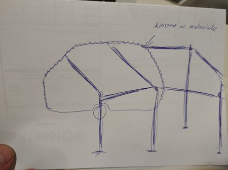

Postautor: Murano » piątek, 6 mar 2020, 21:41
Zygzakiem zaznaczyłem miejsce łączenia z przyczepą (po całości, bez dziury).
Ten dodatkowy kawałek ma swoje słupki i wspornik, który wchodzi w kieszeń z materiału pod dachem przedsionka.

Postautor: tantalos » piątek, 6 mar 2020, 21:50
Prosto mówiąc, tam gdzie nie ma przyczepy przedsionek ma swój stelaż.

Postautor: moniczkak » piątek, 6 mar 2020, 21:59
Murano pisze:Zygzakiem zaznaczyłem miejsce łączenia z przyczepą (po całości, bez dziury).
No to teraz wszystko jest jasne :D Dziękuję :) To już wiem jaki przedsionek zamówić :D
