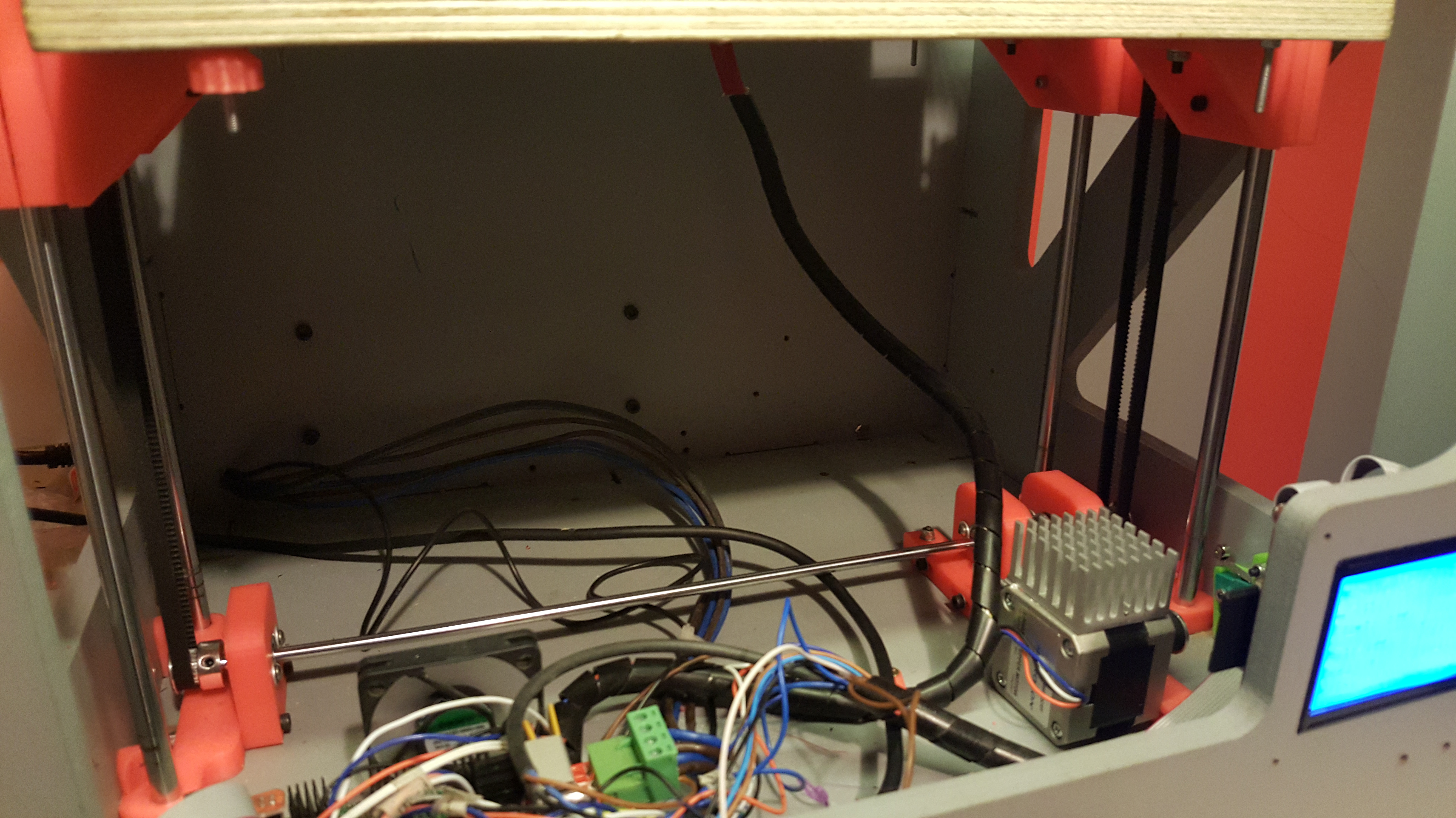

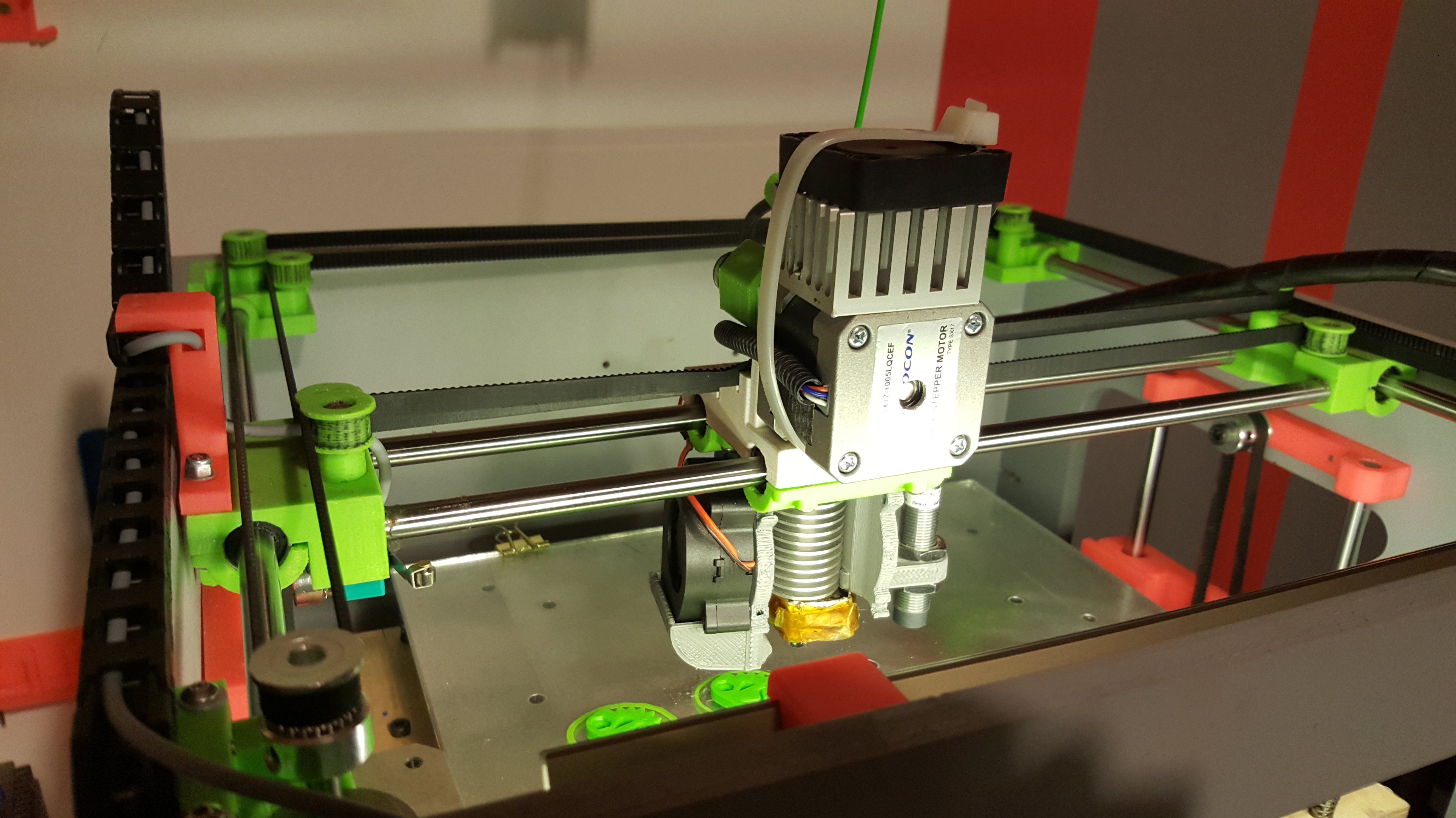

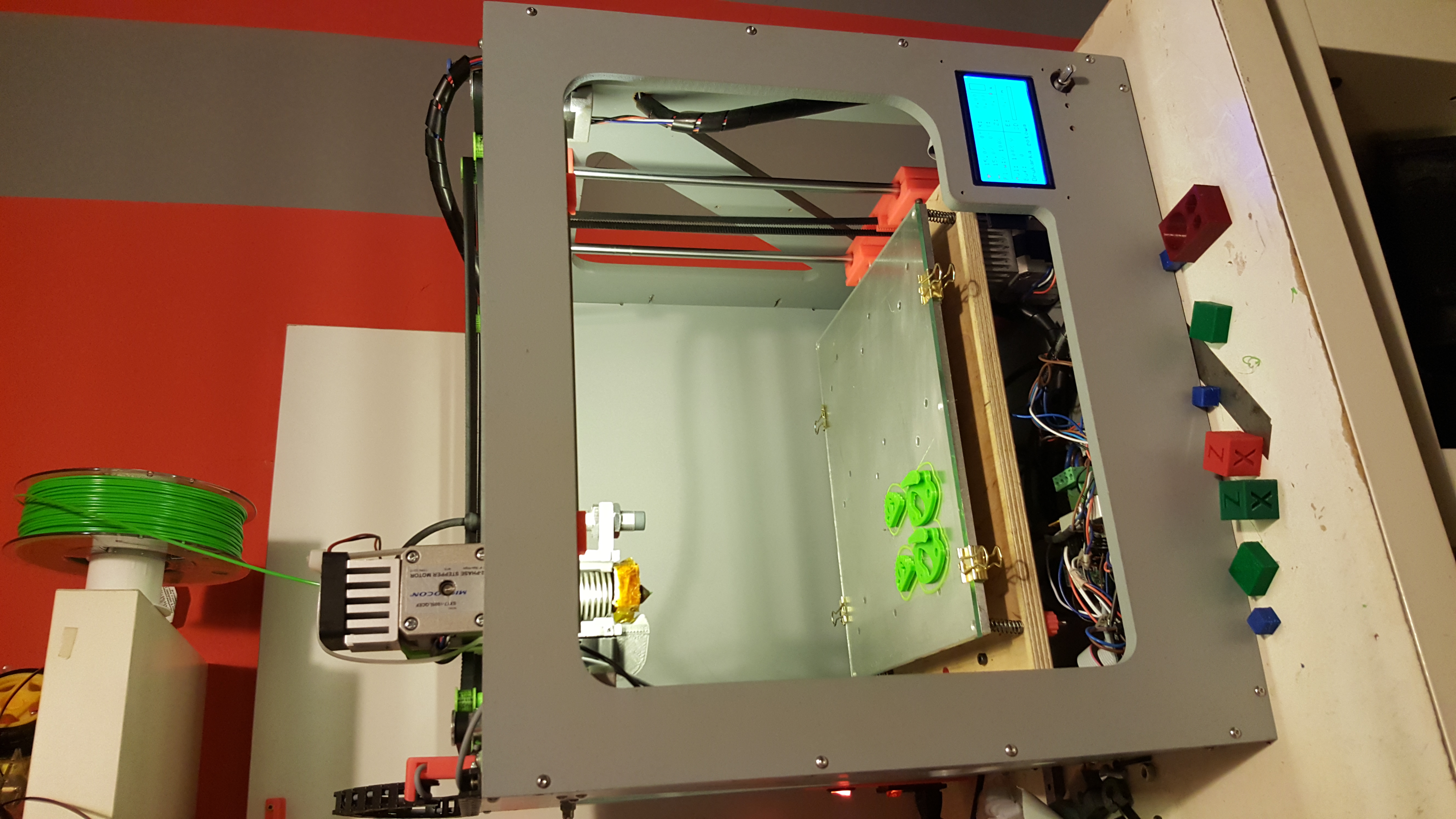

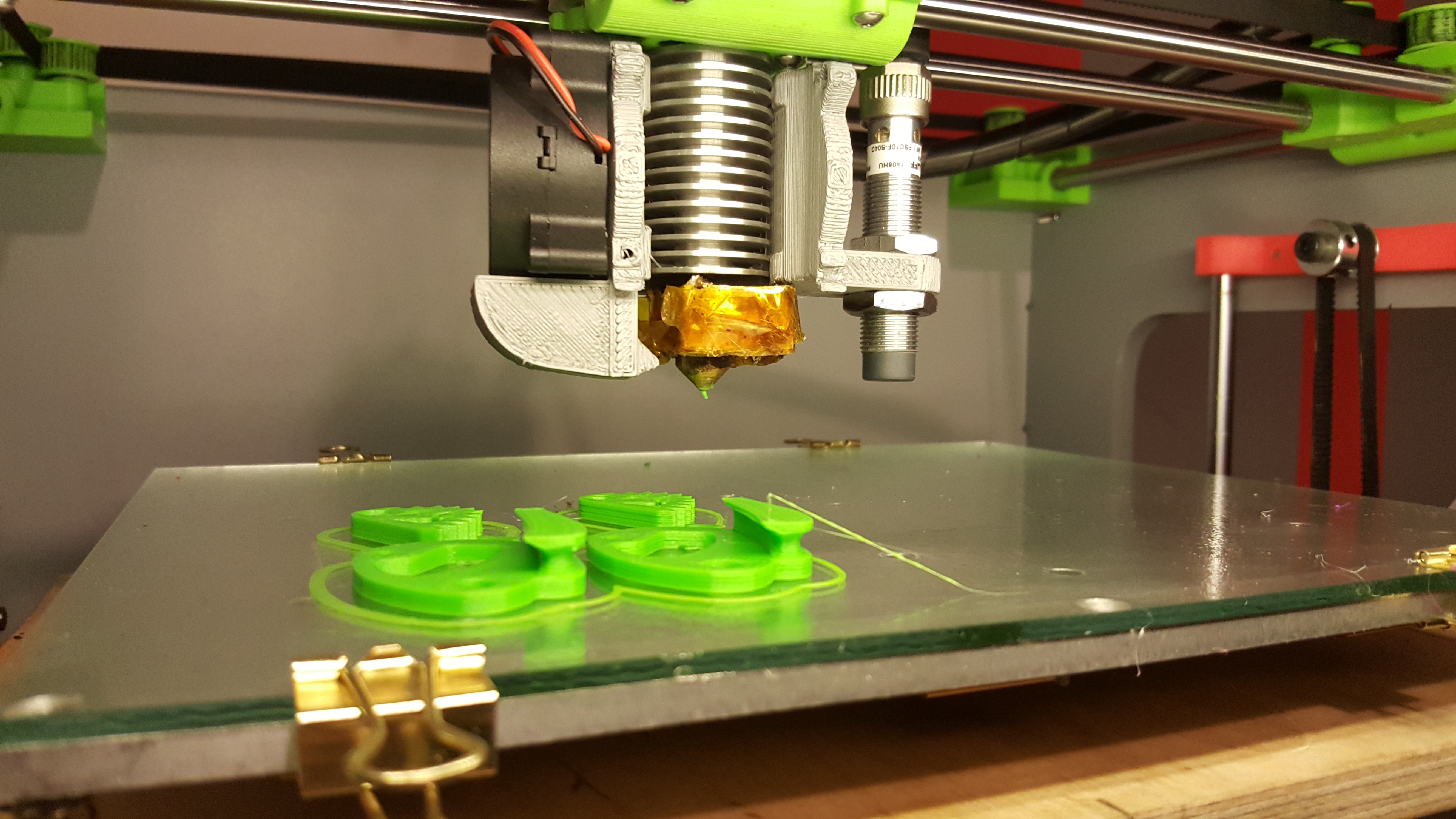

No tak, nic nie napisałem o drukarce.
X3D corexy wg projektu Sławka z rctruck.pl
Oczywiście z licznymi modyfikacjami które w zasadzie się nie kończą, tzn u mnie się już skończyły bo zapadła decyzja o projektowaniu i budowie nowego autorskiego projektu. Mając już jakieś doświadczenie wiem co chciałbym mieć w następnej, taka choroba w sumie podobna do "laminatowej" :)
Ostatnio jeszcze zmieniłem oś zet na podwójne prowadzenie, widać jeszcze niepoukładane przewody, no i trytytka musi być ;)

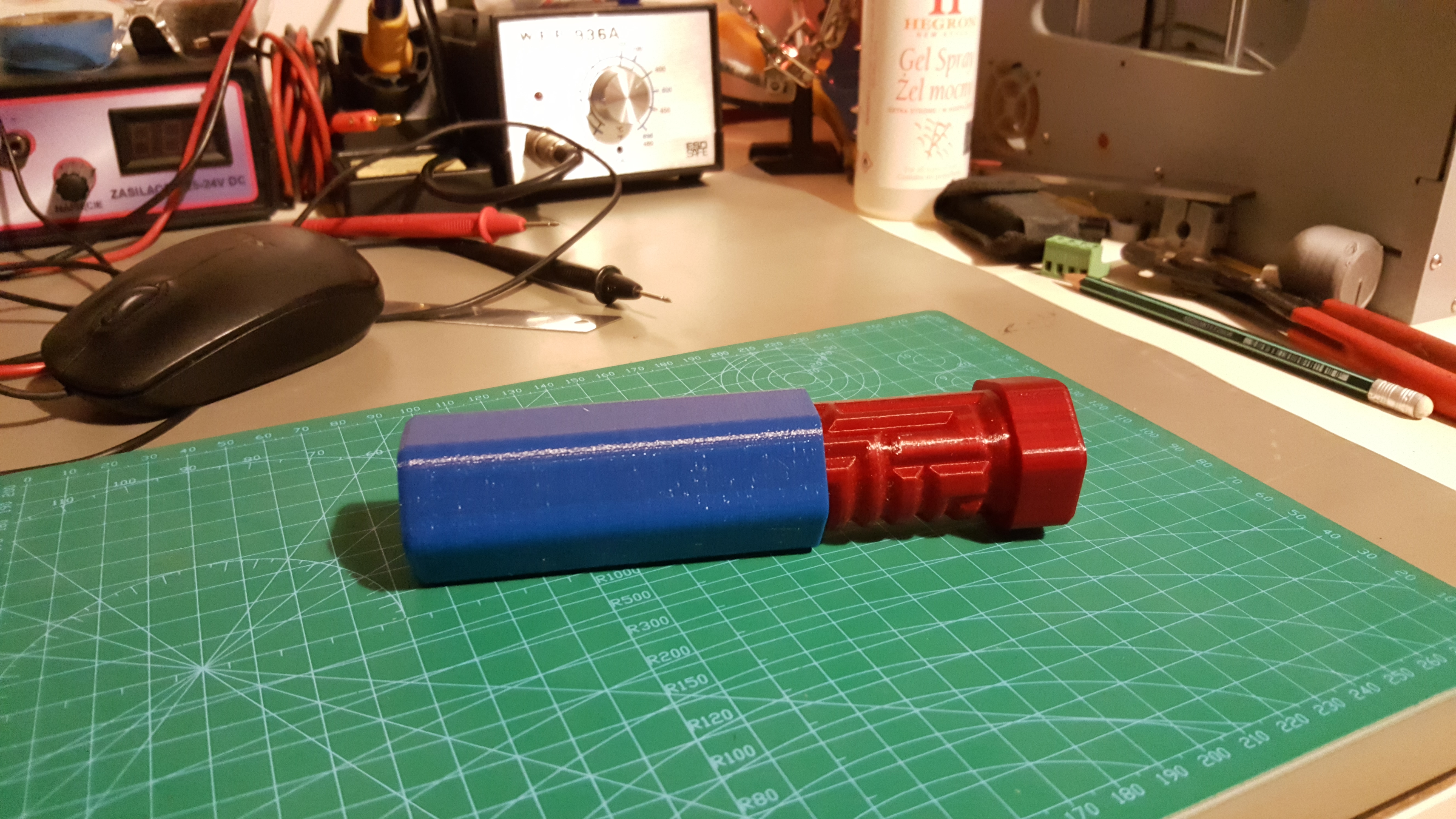

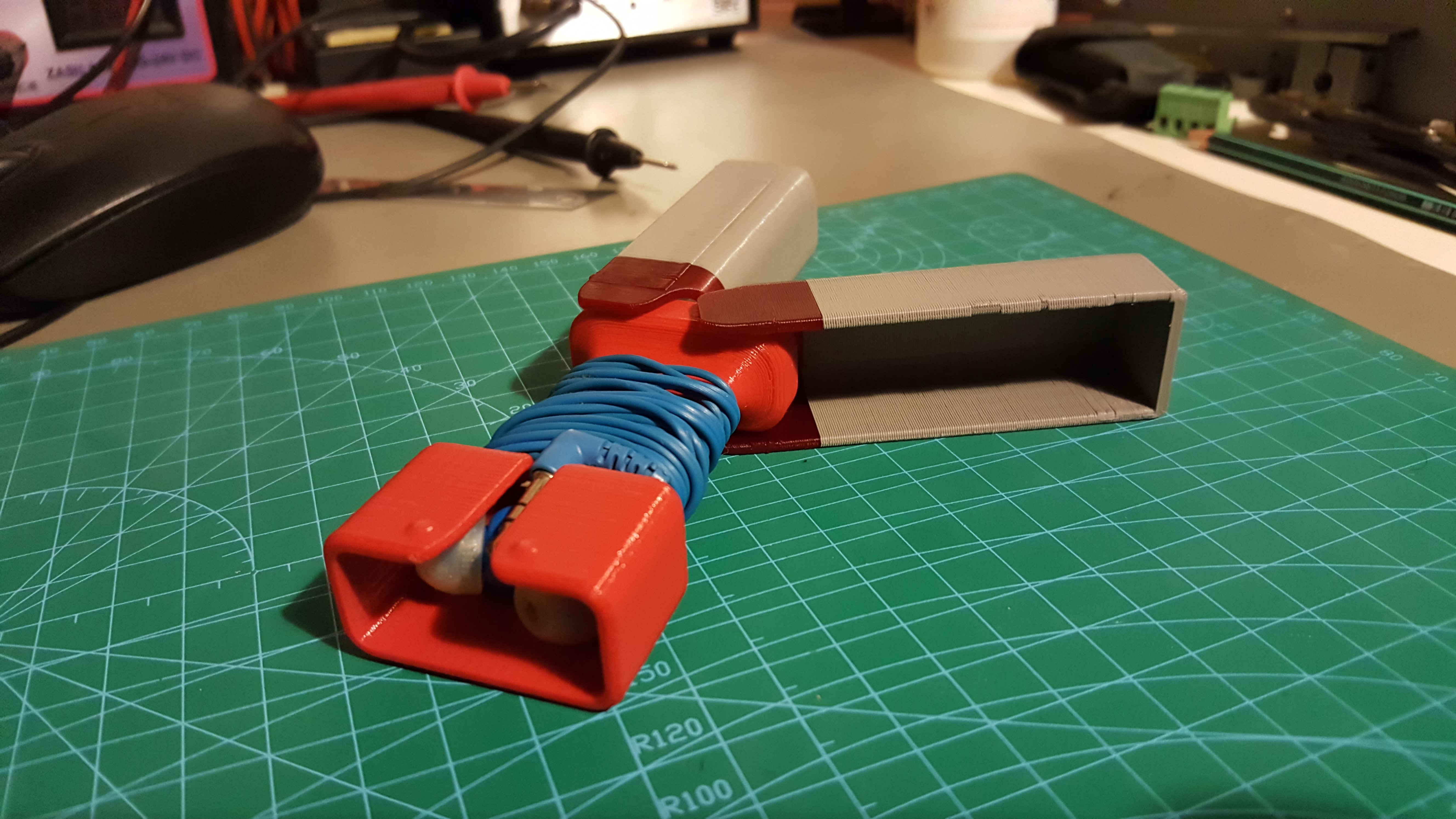

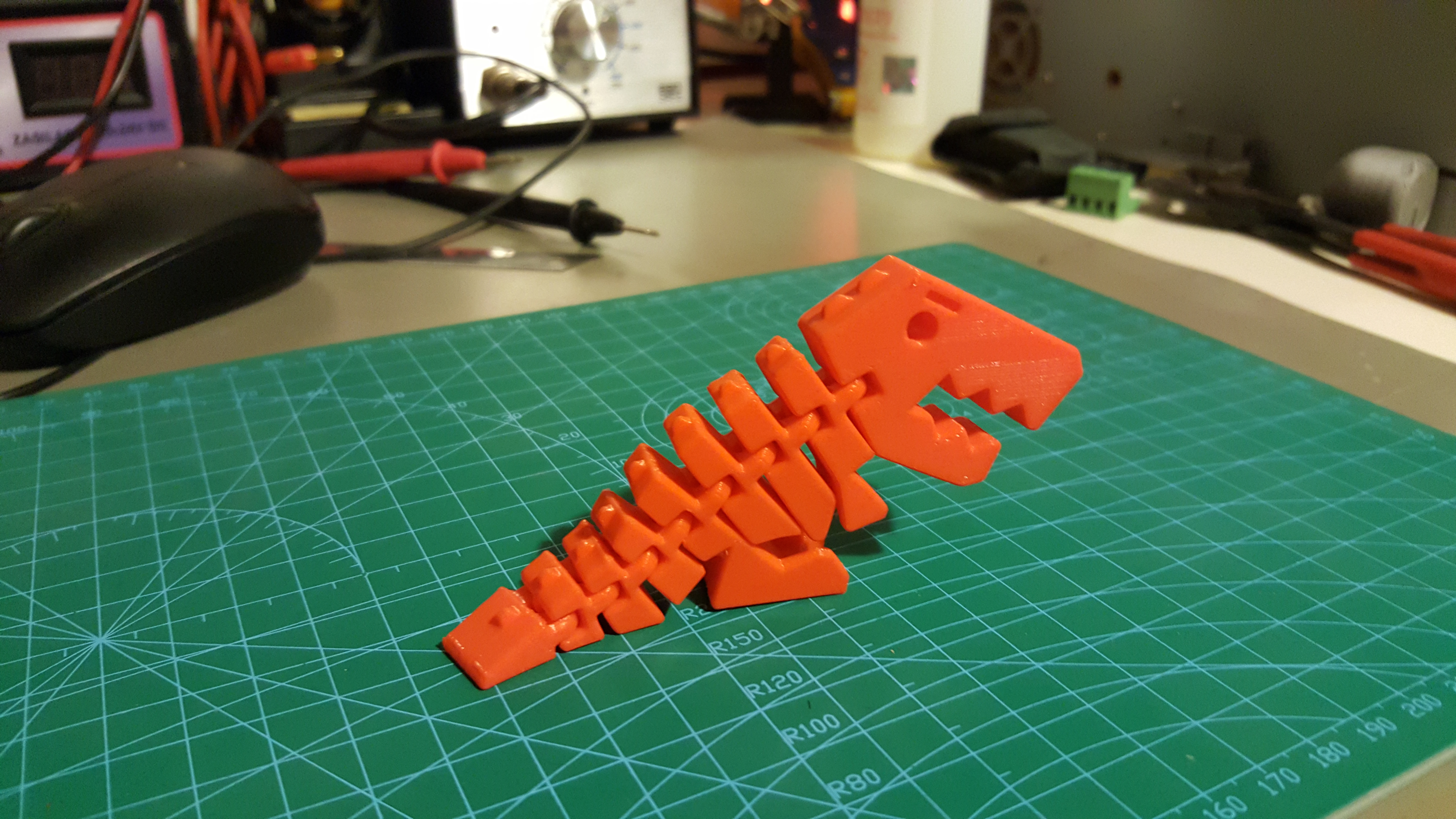

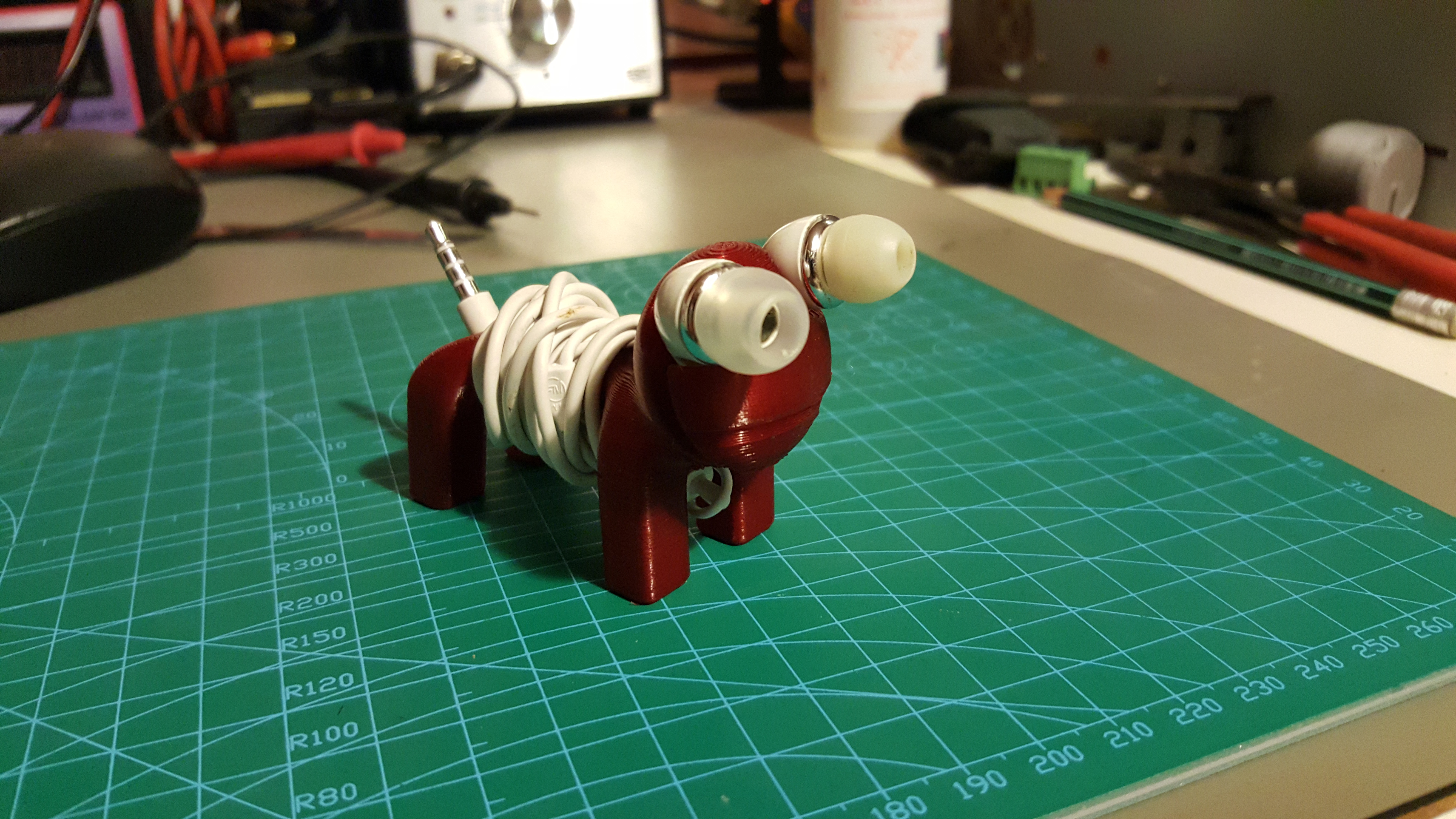

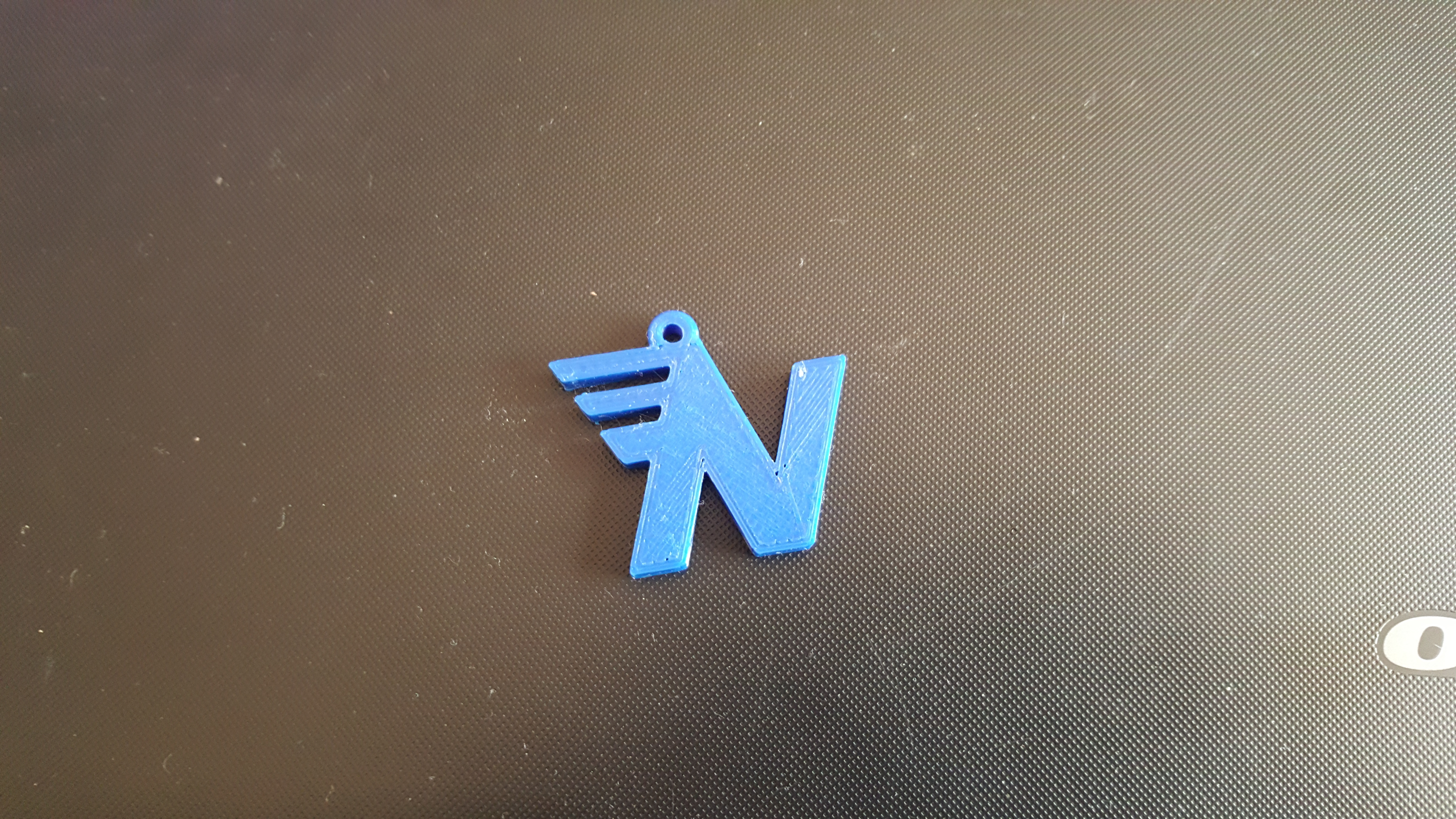

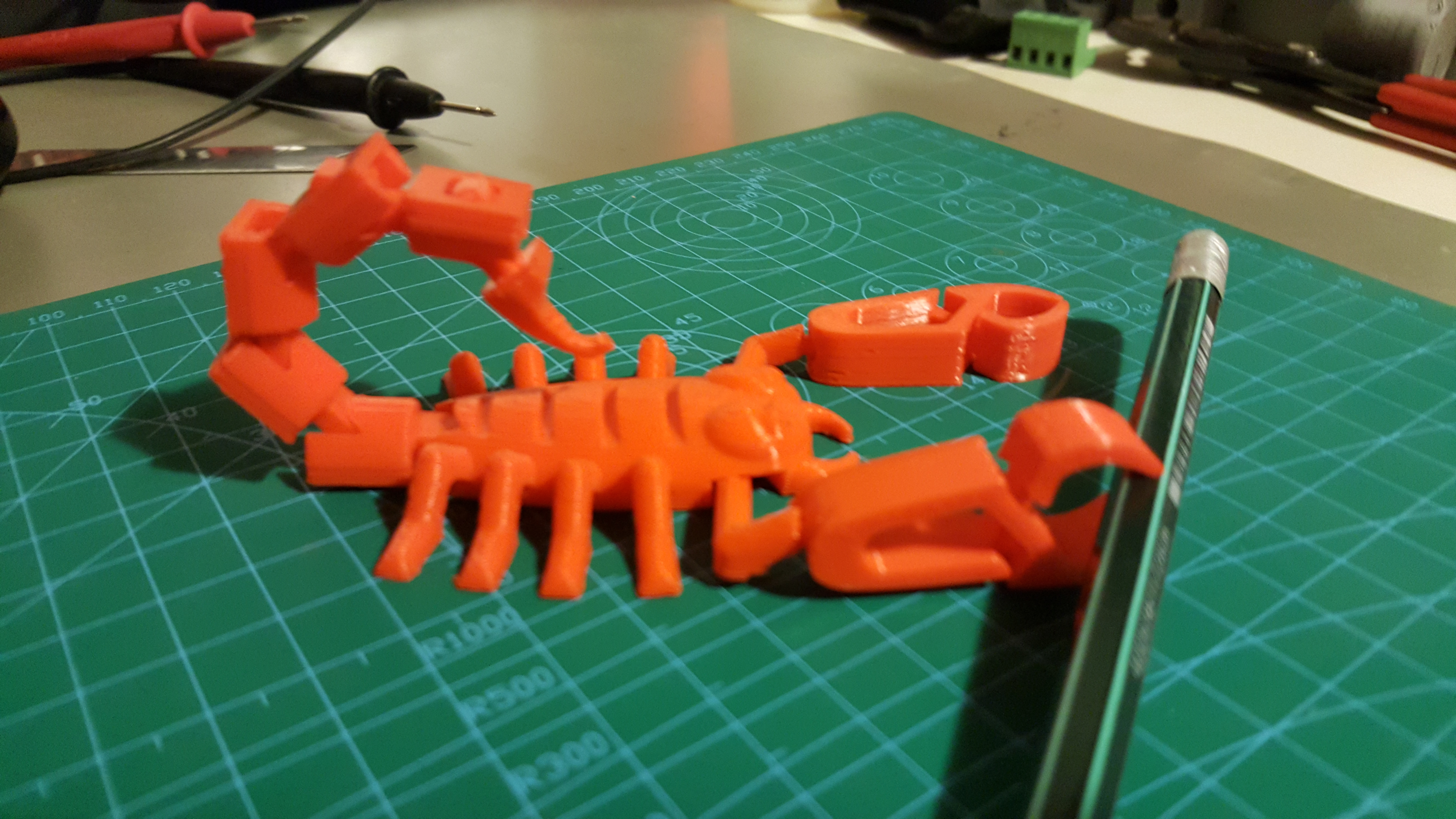

Dawno nie pisalim :)

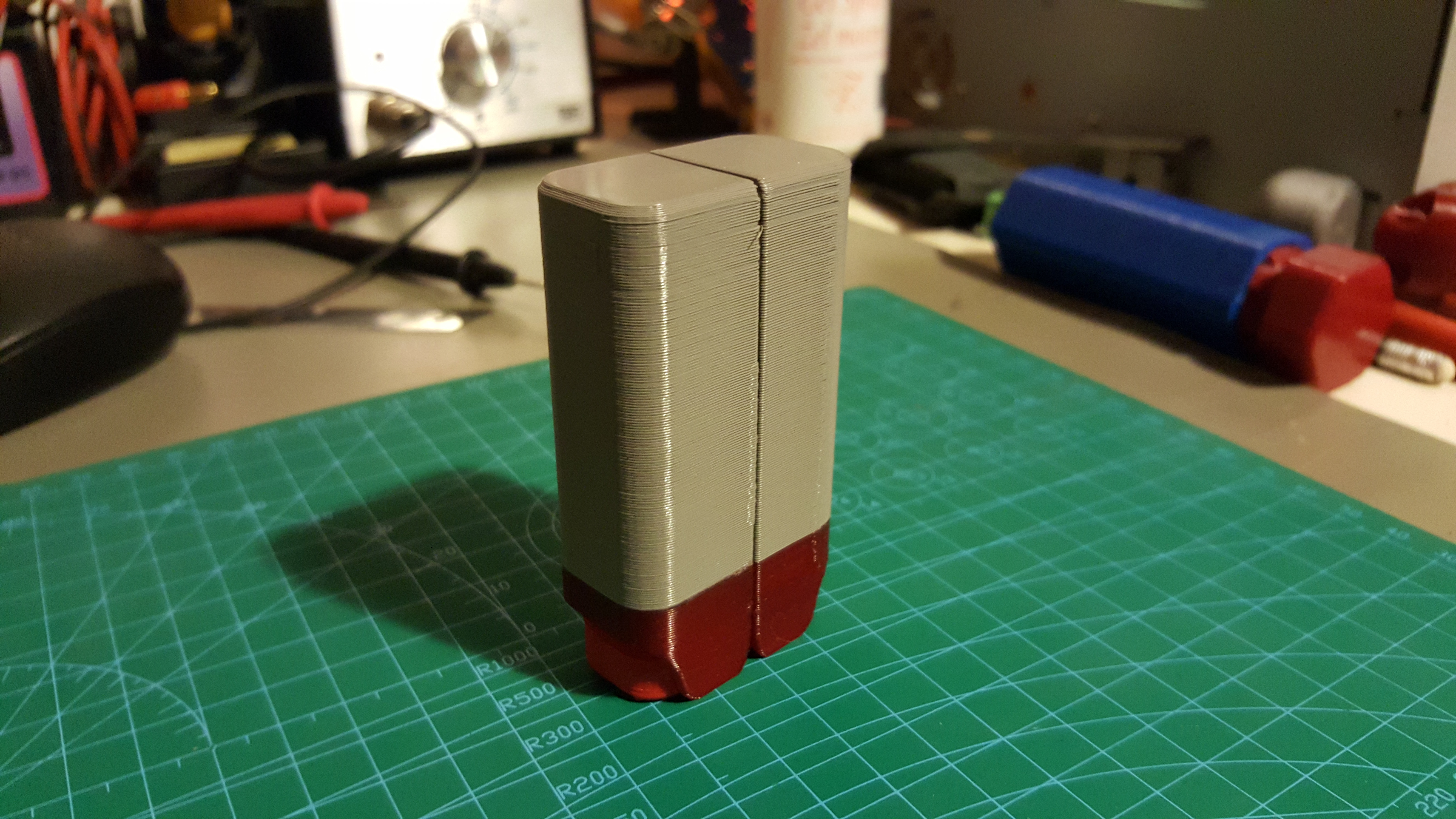

Święta były więc i giftów trochę się wyprodukowało:
Nie tak łatwo było dorwać się do kasy, trzeba było trochę pogłówkować, żeby otworzyć schowek :)

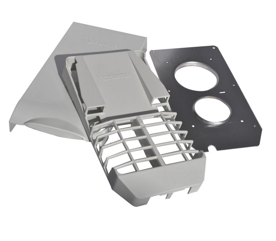

Kratka do bojlera trumy wygląda tak

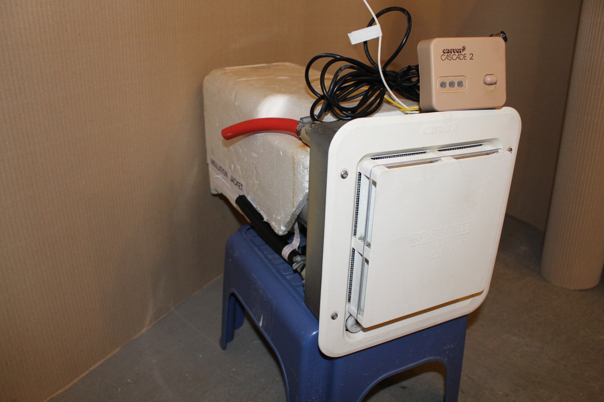

Ma ona 2 podstawowe wady:
1. Jak wieje wiatr to potrafi zdmuchnąć bojler bo część zasłonięta jest od spalin, a otwarta od palnika i wiatr wieje prosto w palnik.
2. Trzeba na czas jazdy zakładać klapkę
Zdecydowanie lepiej rozwiązany jest komin w Carver Cascade 2, który jest powierzchniowo zdecydowanie większy niż palnik i komin dzięki czemu nie trzeba zakrywać na czas jazdy i przykrywa całość więc wiatr nie dmucha w palnik.
Myślę o kratce na wzór Carvera, którą dałoby się zamontować do Trumy.
Gdybyś zechciał coś takiego opracować i wydrukować to ustawiam się pierwszy w kolejce :) W ramach pomocy mogę ci wysłać komin z mojej Trumy.

Jakie to jest długie? Czy tam wysokie?
Na razie nie wydrukuje nic większego niż bodajże 20cm. Można się przyjrzeć problemowi tylko musiałbym dostać to w łapy. Umówimy się na jakimś zlocie i może coś się uda wymodzić.

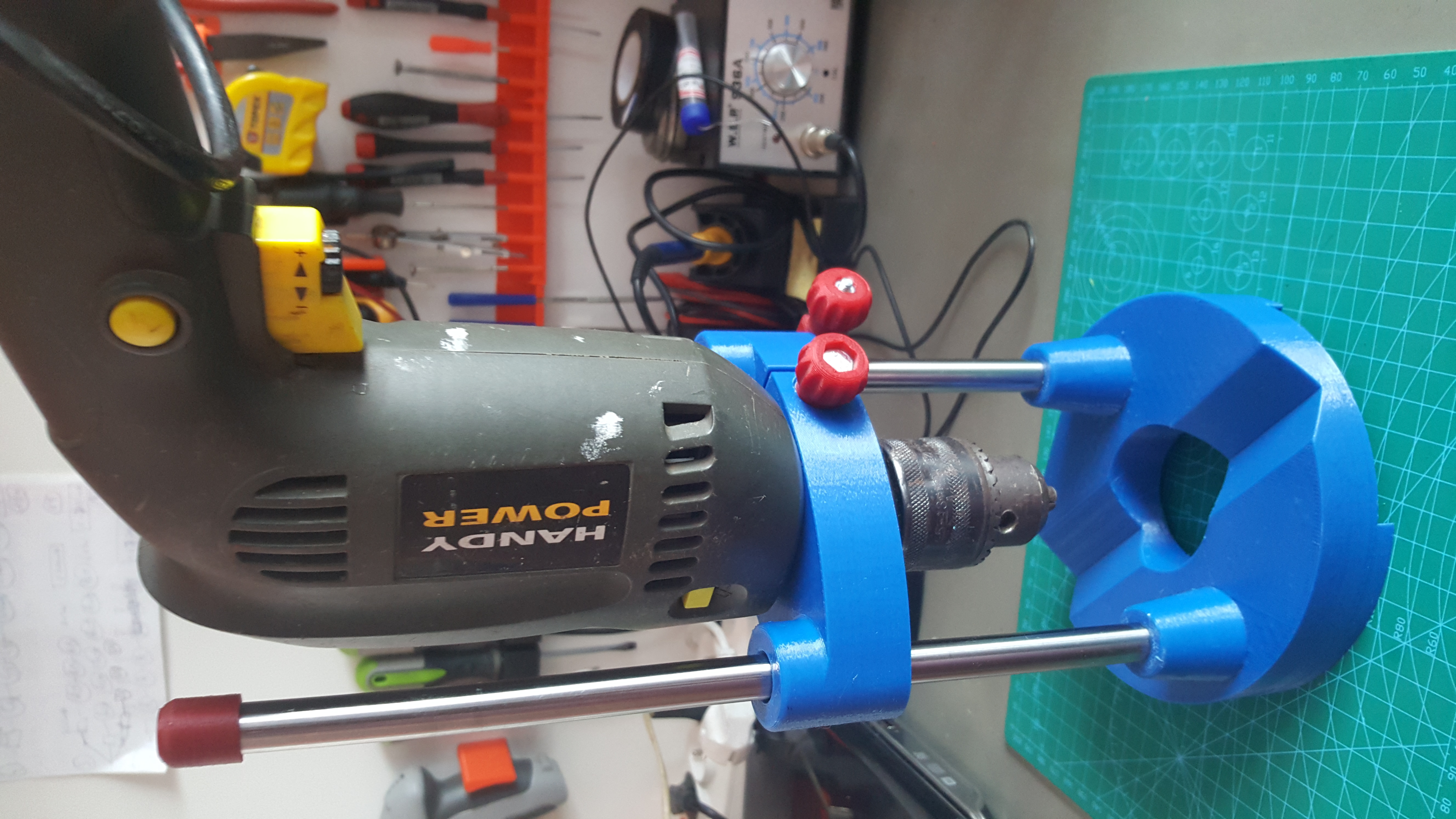

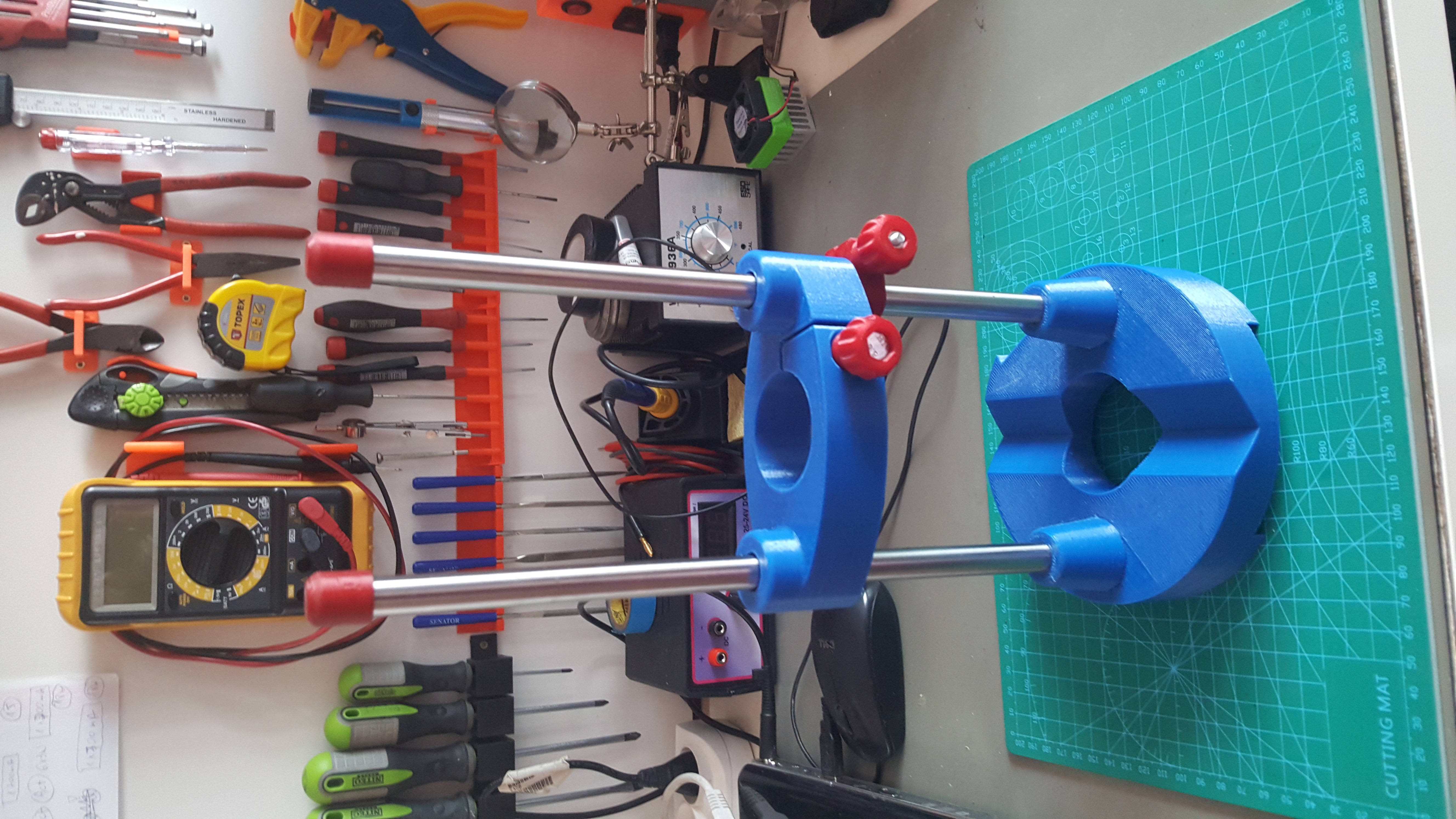

Gifty były to teraz coś bardziej użytecznego:
Modyfikowałem oś Z i zostały mi prowadnice oraz łożyska liniowe, więc powstała taka sobie przystawka do wiertarki:
Na kilka fajnych możliwości, na pewno się przyda.

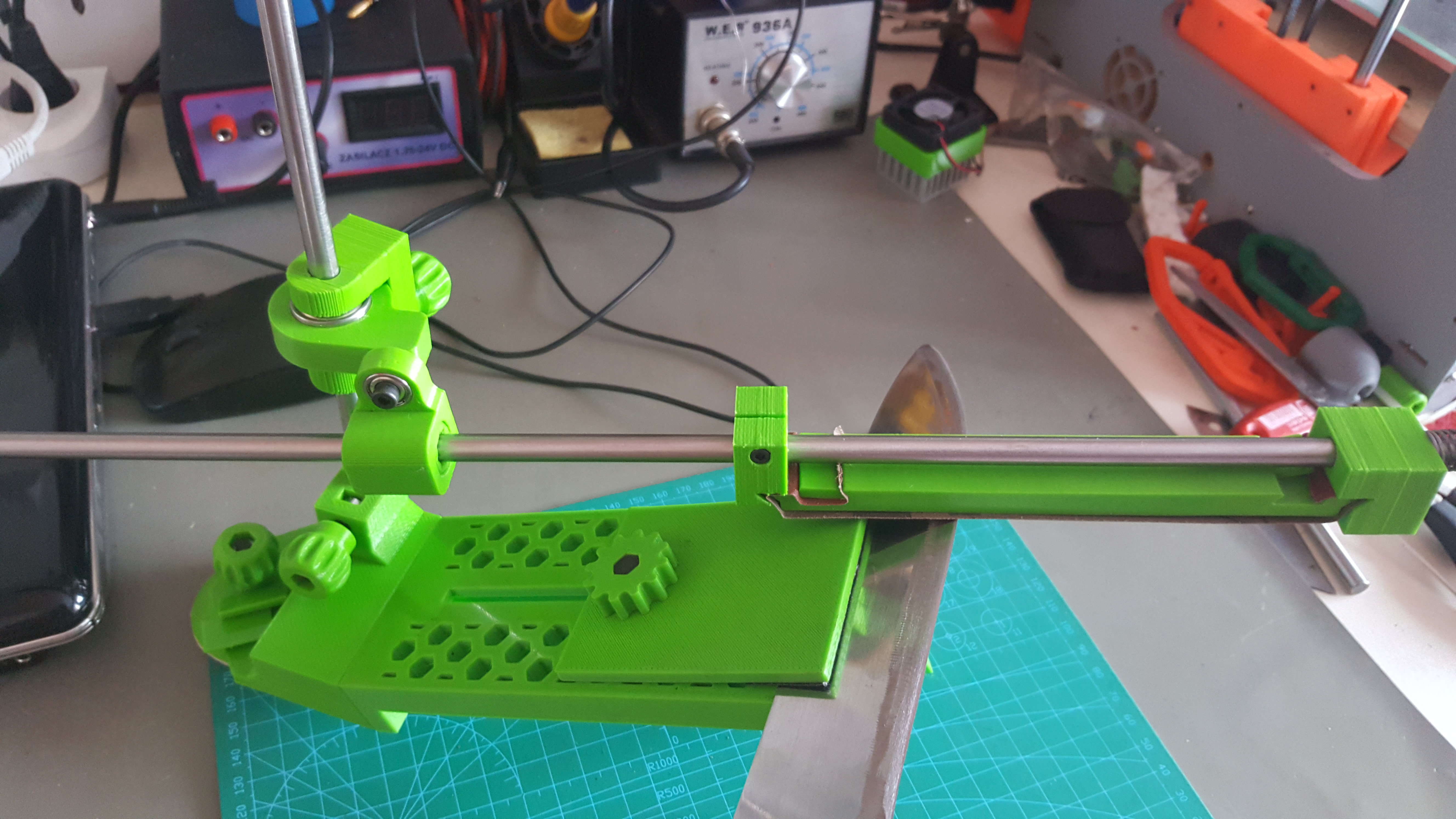

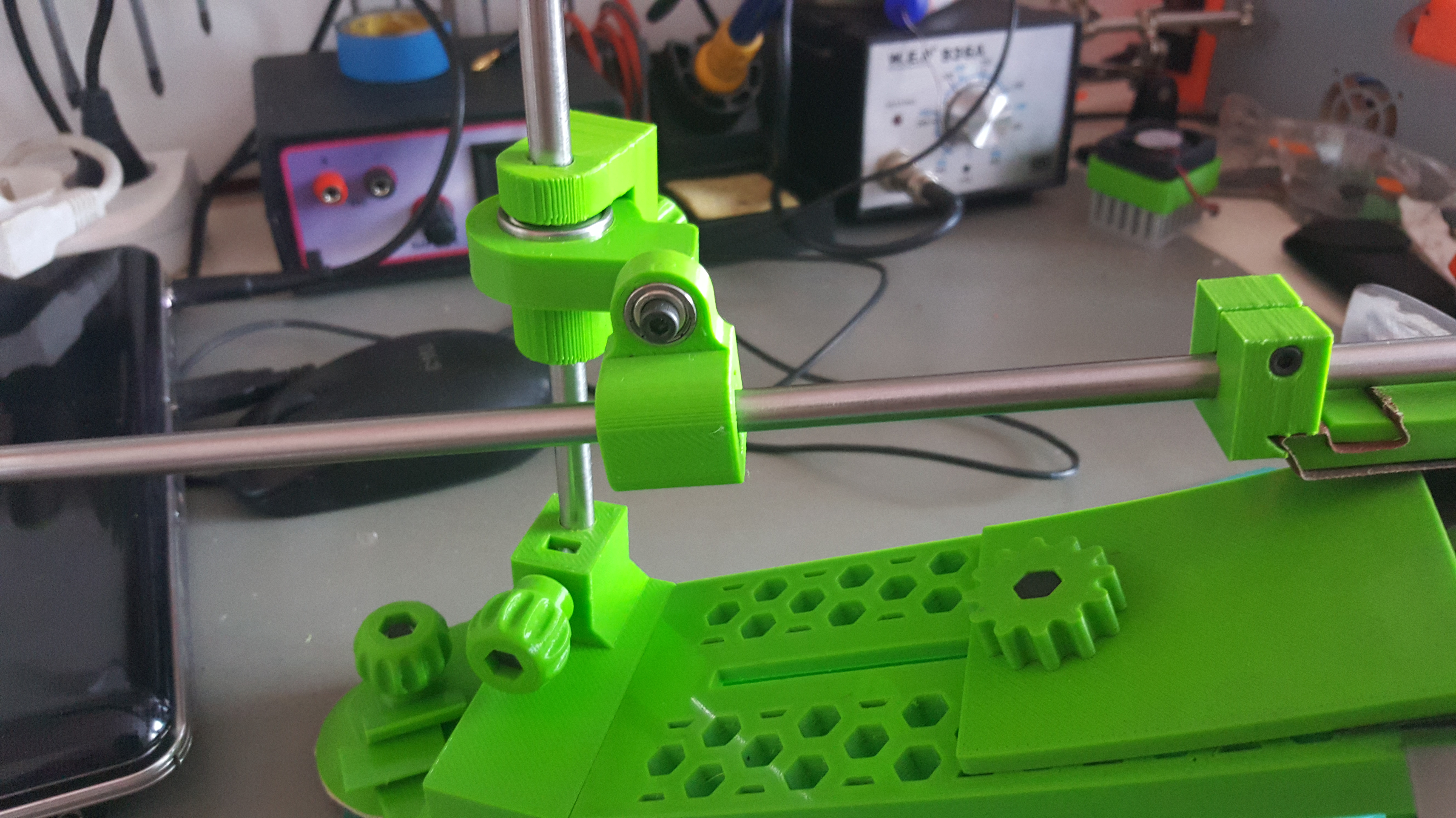

Kilka łożysk, trochę pręta, filamentu i proszę :)

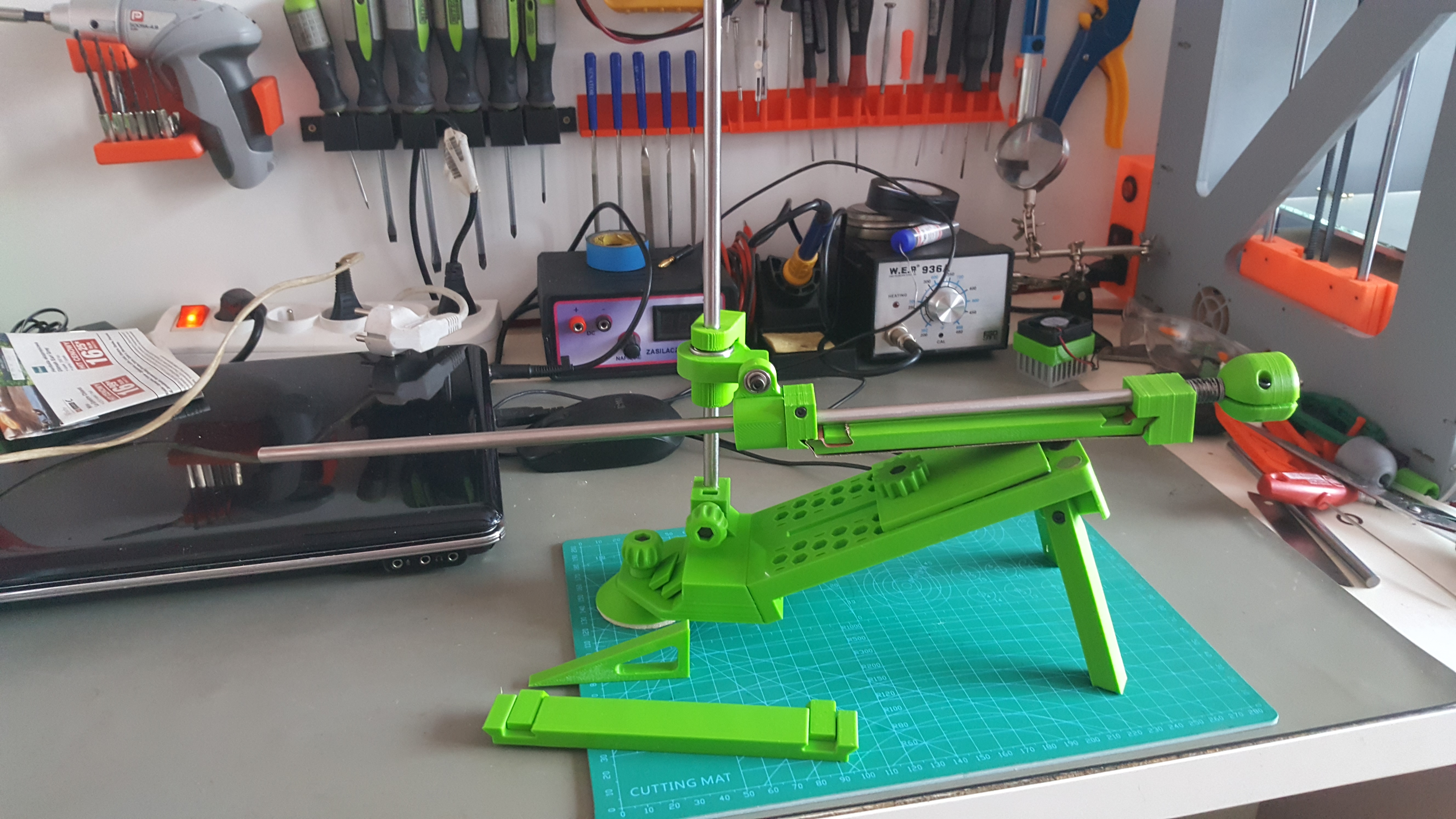

Ostrzałka do noży:

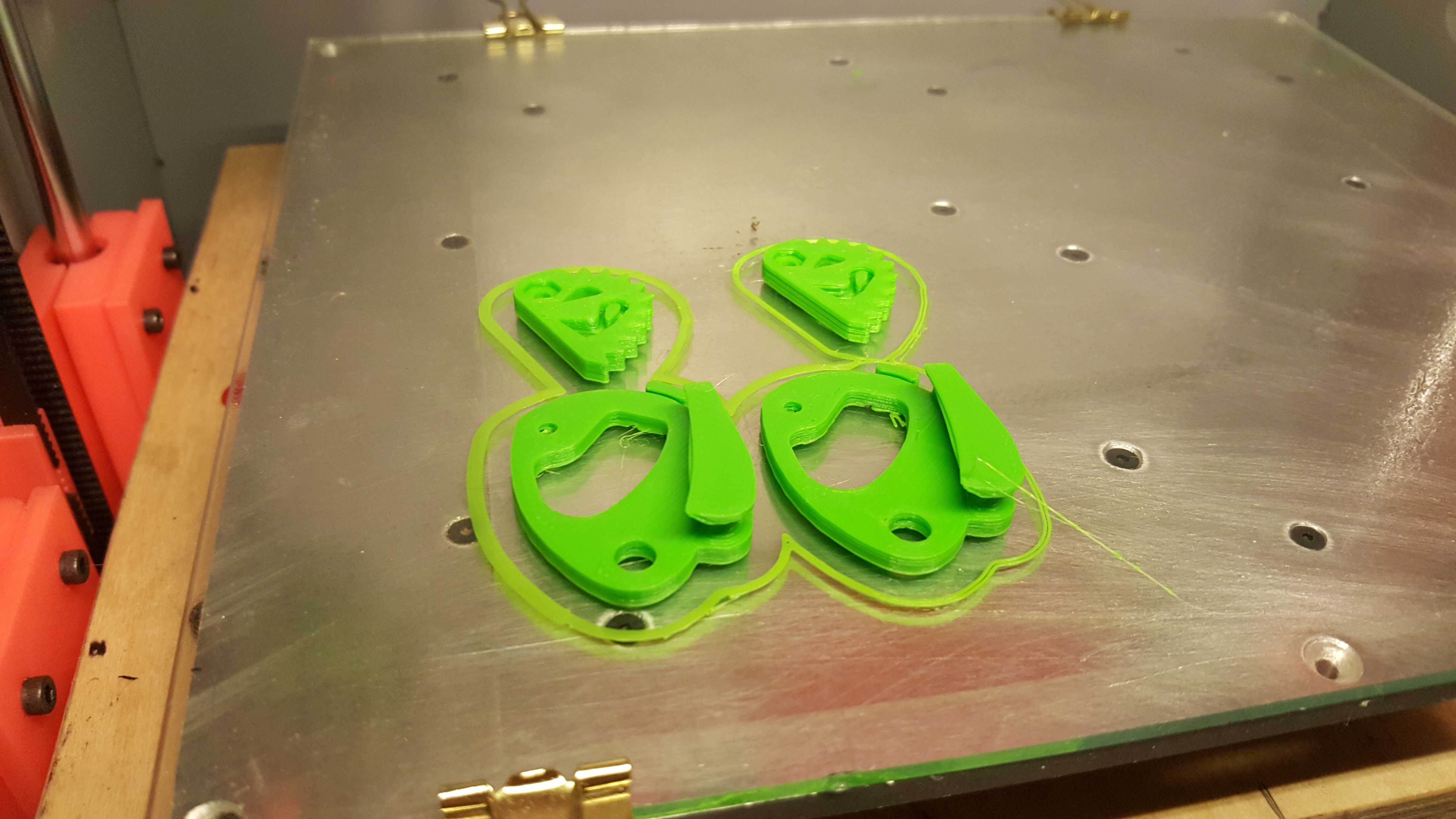

Coś bardziej w naszym klimacie:
