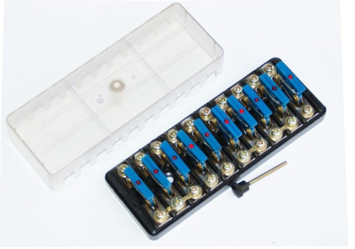

Michał, ja rozumiem, że tymi bezpiecznikami możesz łatwo sterować podawanie zasilania na żarówki. Zastanawia mnie jednak czy jak w lampie będzie zwarcie to bezpiecznik przeznaczony do 230V odbije przy napięciu 12V.

kooba pisze: Zastanawia mnie jednak czy jak w lampie będzie zwarcie to bezpiecznik przeznaczony do 230V odbije przy napięciu 12V.
Kooba zagłębiłem trochę wiedzy i takie mam wnioski .
Te "esy" to taka zbieranina. Wartość bezpiecznika przy pojedynczym sprawdzaniu żarówek to 4A. P=U*I czyli P=12[V]*4[A]=48[W] czyli więcej niż najmocniejsza żarówka w układzie(21W). Kolega (aktualnie dla eksperymentu ,,WRÓG" ) zastosował nawet zabezpieczenie 16A na jeden obwód czyli chroni odbiornik o znamionowej mocy około 180W. Dodatkowo o charakterystyce B co daje nam przy przeciążeniu wartość 3-5 prądu znamionowego. Czyli zadziała taki "es" ale przy przeciążeniu lub zwarciu popłynie dużo większy prąd zanim zadziała zabezpieczenie. Nie ma sensu przewymiarowywać zabezpieczeń, bo nie spełniają swojej roli. Lepiej nie kopiować.:-)

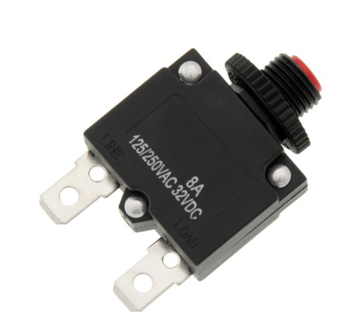

Odgrzeję, bo poza słuszną krytyką nie pokazana została sensowna pomoc, przydatna dla przyszłych pokoleń.
Ładnie, prosto i bezpiecznie można to wykonać za pomocą klocków z obrazków poniżej.
Zdjęcia z sieci więc puszka zawiera jakieś tam bezpieczniki, ale je wywalamy i wkładamy ładne małe automaty. Na zdjęciu 8A ale można szukać mniejszych jak ktoś potrzebuje pod jedną żarówkę ;)
