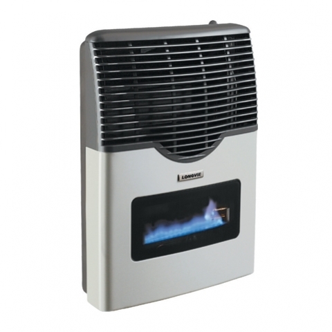

A co jakby do ogrzewania stosowac konwektor na gaz, ten, który pobera powietrza z ulicy i oddae spaliny na ulicu. konwektor na gaz

vipwest pisze:A co jakby do ogrzewania stosowac konwektor na gaz, ten, który pobera powietrza z ulicy i oddae spaliny na ulicu. konwektor na gaz
Tak właśnie działa Truma.
Dokładnie ten sam mechanizm spalania - powietrze zassysa od spodu, komora spalania nie ma łączności z wnętrzem przyczepy, a spaliny przez rurę i komin na zewnątrz.

Ja wiem co właśnie tak działa Truma ale jeśli coś z caravaningu to cena jak z statku kosmicznego, a jeżeli wziąć prosty domowy, ktoś robił coś takiego ???
Wszystko pięknie ale tak jak wspomniał robert to to samo co truma a poza tym cena. Znalazłem jeden za 3 tysie i waga 32 kg.

Ja znalazłem u nas: Moc cieplna: 1,5 kW Wymiary(szer/wys/gł.): 48x53x17 cm Waga: 8.7 kg
Model z płomieniem pilota. W cenie zawarty jest kominek współosiowy, spalinowo-powietrzny o długości 1m.
Bez wentylatora i wymuszoną cyrkulacją. cena $ 120 | € 90
Konwektor gazowy pilota - 1,5 E1 znakiem TM Selena ma pojemność 1,5 kW, co wystarcza do ogrzewania powierzchni do 15 m
Aby obsługiwać konwektor gazowy pilotażowy - 1,5 E1 tylko Wymagany dostaw gazu. I Konwektor , ze względu na minimalne opóźnienie , bardzo szybko ogrzewa pomieszczenia . Kocioł gazowy, to wymaga sporo czasu .
Urządzenie nie wymaga zasilania w wyniku piezoelektrycznego zapłonu. Uwalnianie się produktów spalania przez ścianę za pomocą koncentryczne rury. Wymagana ilość powietrza do spalania paliwa dostarczanego z otoczenia .
Obsługiwać pilota - 1,5 E1 jest bardzo prosta, operacja jest intuicyjna dla początkujących , jak i dla osób starszych.
Pilot model - 1,5 E1 posiada wysoki poziom bezpieczeństwa -Zawór bezpieczeństwa natychmiast zatrzymuje przepływ gazu do palnika , jeśli płomień zgaśnie . Gazy spalinowe nie jest możliwe i nie ma tlenu do spalania jest pobierane z pomieszczenia. W związku z tym , nie ma potrzeby stosowania dodatkowych otworów do wentylacji. Ten sam model ma nowoczesny design i minimalny rozmiar , a więc w zgodzie z każdym wnętrzem .

Z ceną faktycznie przesadziłem, bo na allegro można wyrwać już od 800. Przeglądam te oferty i dochodzę do wniosku, że nie ma co kombinować, bo nie dość, że drogo to jeszcze dość duże te piecyki i w naszych dość małych przyczepach zajmą one zbyt dużo cennej powierzchni. Za to można sobie zakupić taki z efektem kominka :) . Jak znalazł na romantyczne wieczory z kobietą jak już małe gnojki padną na twarz :) :) :)
http://allegro.pl/grzejnik-ogrzewacz-ga ... 89994.html
