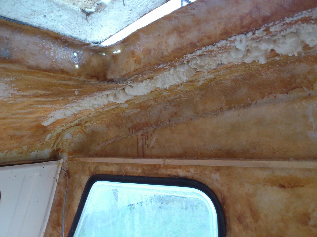

tak to wygląda ale jestem ciekawy jak wyschnie czy jak odetne nadmiar to w środku dalej nie bedzie pusto.teraz mysle że lepiej chyba by było może pasy maty z żywicą przykleić.

vvarrior
Posty: 1611
Re: Łopata wbita(remont rozpoczęty)
Postautor: vvarrior » sobota, 20 kwie 2013, 19:25
Wypełnienie wręg to dobry pomysł. Ja żałuję że u mnie tego nie zrobiłem. Raz że zwiększa to powierzchnie klejenia a dwa że u mnie bez wypełnienia łatwo można uszkodzić poszycie sufitu.... ale wpadłem na to trochę za późno.

jedrek101
Posty: 1941
Rejestracja: niedziela, 27 sty 2008, 10:33
Postautor: jedrek101 » niedziela, 21 kwie 2013, 05:28
jak po odcięciu będą duże dziury , to w nie psiknij jeszcze deczko pany....

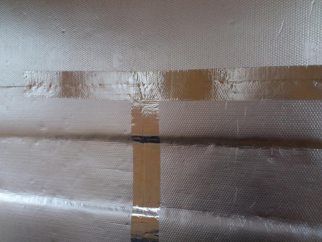

wyklejanie ekranami zaczęte .po garażu poniewierała sie taśma aluminiowa i postanowiłem zaklejac łączenia ekranów .czy ma to sens i czy nie przeszkadza?zaklejał tak ktoś?
(145.58 KiB) Pobrany 282 razy

Posty: 11151
Postautor: reflexes » środa, 24 kwie 2013, 09:22
Moim zdaniem nie zaszkodzi, a może nawet pomoże. :lol:
vvarrior
Posty: 1611
Postautor: vvarrior » środa, 24 kwie 2013, 16:20
Taśma wręcz pomoże bo inaczej w miejscach łączeń będzie słonko się dobijać:) od świtu.

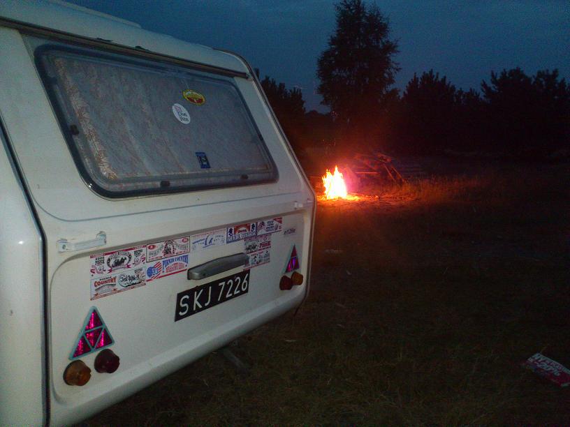

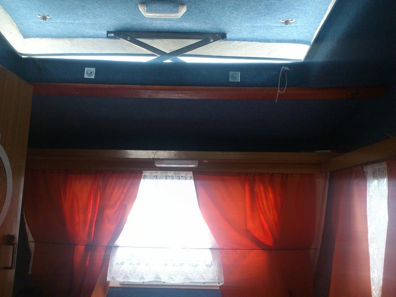

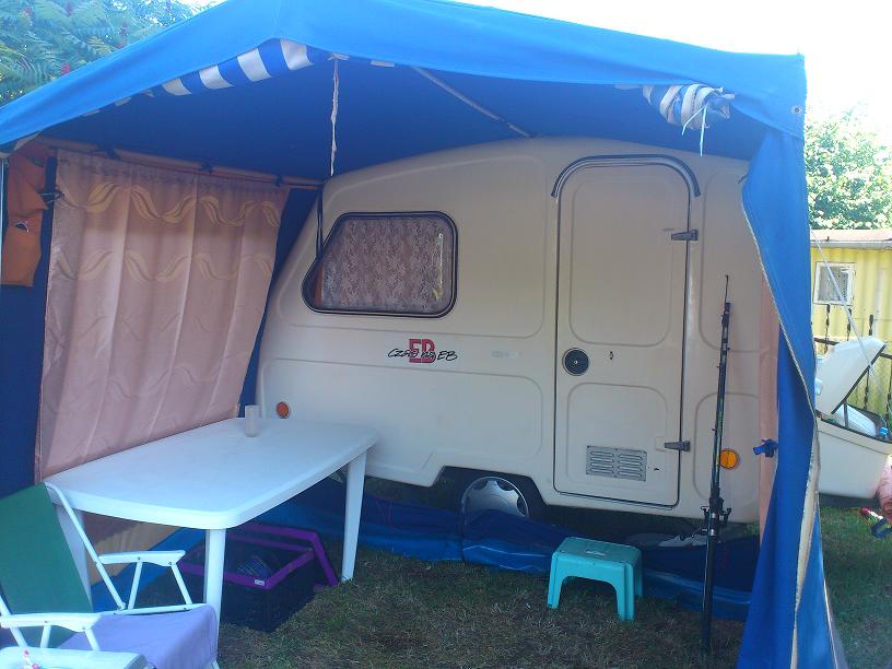

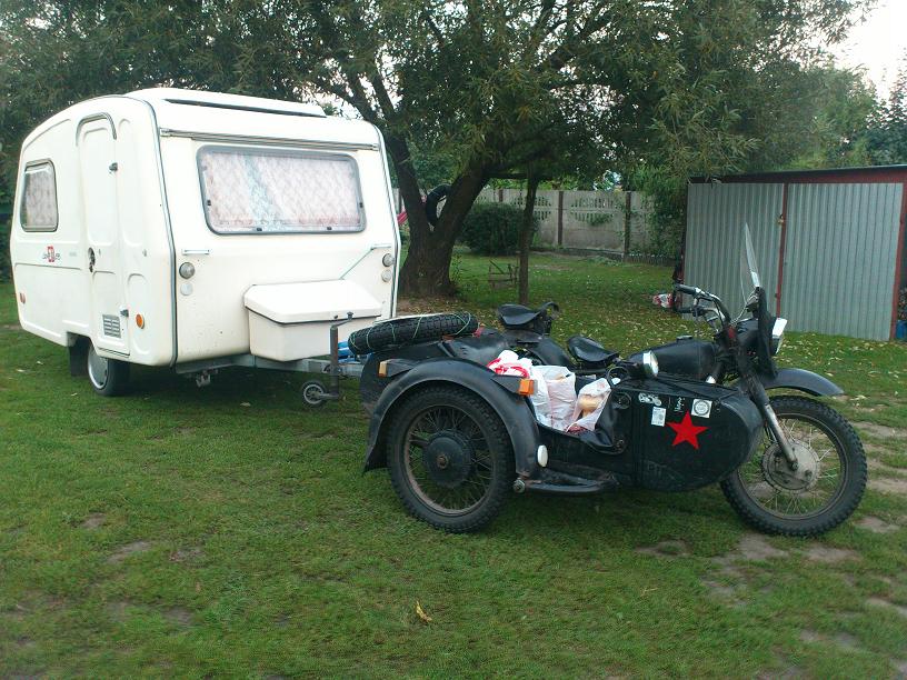

witam
znalazło się troche czasu żeby zaglądnac na forum.i dziękuje za dobre rady które pomogły w remonciku.przyczepka zaliczyła morze,Koszelówke,zlot FSO i okoliczne ognisko gdzie zaciągnieta była motorem .fotki słabej jakości ale jakieś są. Ci co zaczynaja remont "Nie poddawajcie sie!!!!!!!!!".po remonciku juz miło sie na nia patrzy:-).
no i troche historii jej zostawiłem z tyłu :D
