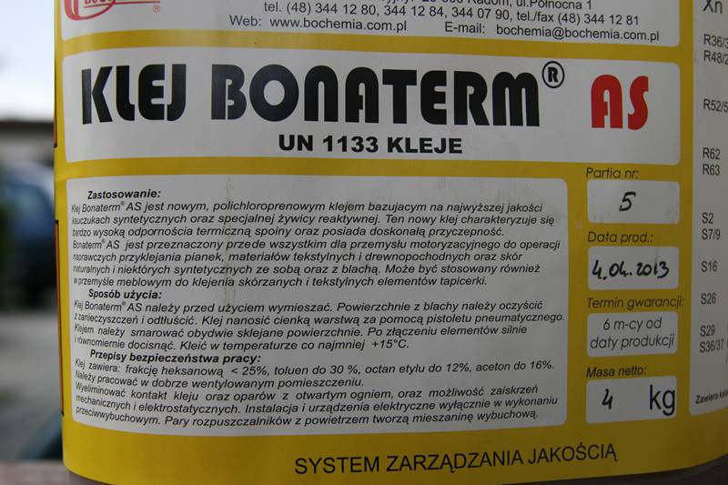

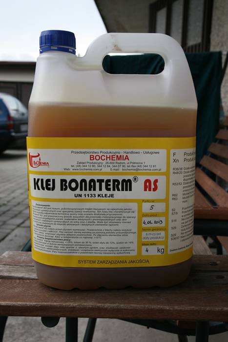

Klej Bonapren AS doszedł i po przeczytaniu składu stwierdzam że nie nadaje się on do klejenia styropianu.W swoim składzie posiada aceton a temu cholerstwu nie wiele rzeczy sie oprze ,na pewno nie styropian.W prawdzie czytałem na forum że niektórym udawało się klejenie mat za grzejnikowych na butapren ale nie wróże przyszłości tym łączeniom.Do puki butapren nie wyschnie będzie wchodził w reakcje ze styropianem i osłabiał go. Uwaga palacze przed pracą z Bonaprenem AS zgaście tego papierosa przed klejeniem :) jak wam życie miłe

krajan070 pisze:Klej Bonapren AS doszedł i po przeczytaniu składu stwierdzam że nie nadaje się on do klejenia styropianu.W swoim składzie posiada aceton a temu cholerstwu nie wiele rzeczy sie oprze ,na pewno nie styropian.W prawdzie czytałem na forum że niektórym udawało się klejenie mat za grzejnikowych na butapren ale nie wróże przyszłości tym łączeniom.Do puki butapren nie wyschnie będzie wchodził w reakcje ze styropianem i osłabiał go. Uwaga palacze przed pracą z Bonaprenem AS zgaście tego papierosa przed klejeniem :) jak wam życie miłe
ale w matach za grzejnikowych nie ma styropianu :| poza tym butapreny itd są to kleje kontaktowe dlatego najpierw się nakłada na obie klejone powierzchnie i czeka parę minut właśnie po to by odparował aceton itd a później łączy. Poza tym jest to typowy klej tapicerski a jak myślisz czym są podklejane tapicerki samochodowe/meblowe? Podpowiem ... pianką PE :wink:
