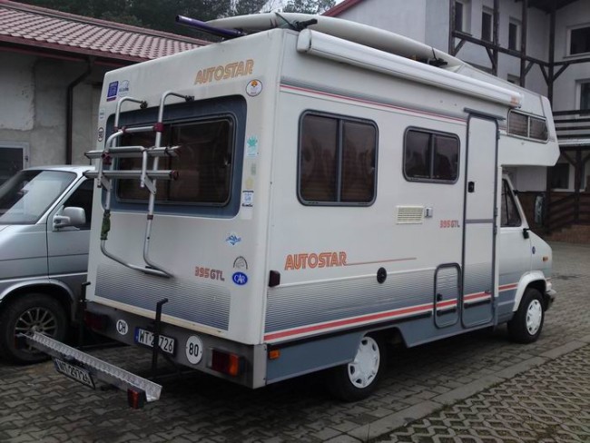

Re: Bagaznik na skuter.
zbudowałem do kamperkow kilka platform, od bardzo lekkich konstrukcji dla siebie
do..beznadziejnie ciężkich dla klientów/takie sobie życzyli materiały , a klient ma zawsze rację
owszem, platforma wytrzymała wszystko...ale kamper nie zawsze
powiem tylko tyle..platforma, może ważyć razem z lampami/muszą być/ ok 8-10kg
przekrój kształtowników wystarczy 2x3cm
platforma powinna być montowana/demontowana max w 3- 5min
moja, najdelikatniejsza platforma w PRL dzielnie służyła 6lat, przejeżdżając pół europy i...jeździ nadal u nowego właścicielka kamperka
a zobaczcie jaki mam przekrój profili zamkniętych w stosunku np. do wielkości rejestracji
pamiętajcie,budowanie pancernych platform, które często ważą więcej niż sam skuter..to najgłupsza rzecz jaką można zrobić
mówię to wam z własnego doświadczenia budowania ich, a nie...''bo mi się wydaje że to nie wytrzyma ''

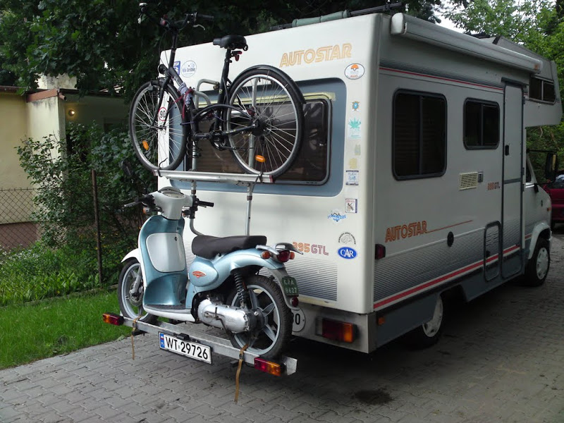

jimo pisze: Widze przymocoane do rynny kola ale dalej do czego trzyma sie skuter juz nie (moze.to kwestia ze siedze na komorce...)
ok..znalazłem jeszcze taka fotkę
- Załączniki
- t_zmiana_rozmiarudsc01229_159.jpg (81.38 KiB) Przejrzano 13674 razy

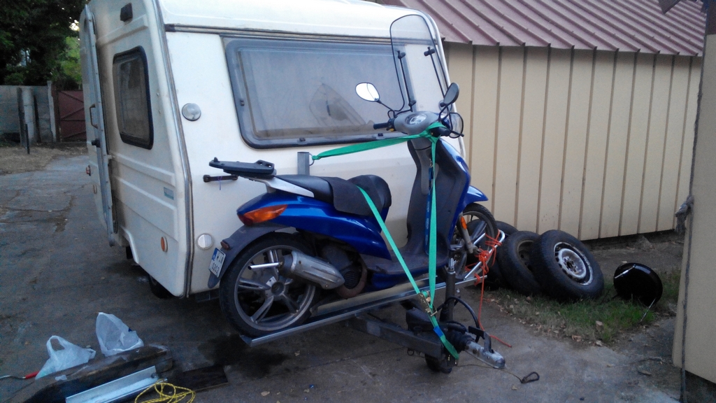

Rynna kupiona, wraz z nią ucho do mocowania koła. Rynna już przytwierdzona do ramy poprzez rozwiercenie otworów po mocowaniu kufra.
skuter wjeżdża od strony drzwi do przyczepy. Do ramy jest przymocowany profil ze słupka ogrodzeniowego (60x40) z przyspawanym w dolnej części kątownikiem opierającym się na ramie (mocowanie na 2 śruby do ramy). Góra słupka ma dwa oczka do przeprowadzenia pasów transportowych. Jutro finalny montaż i jazda testowa ze skuterem.

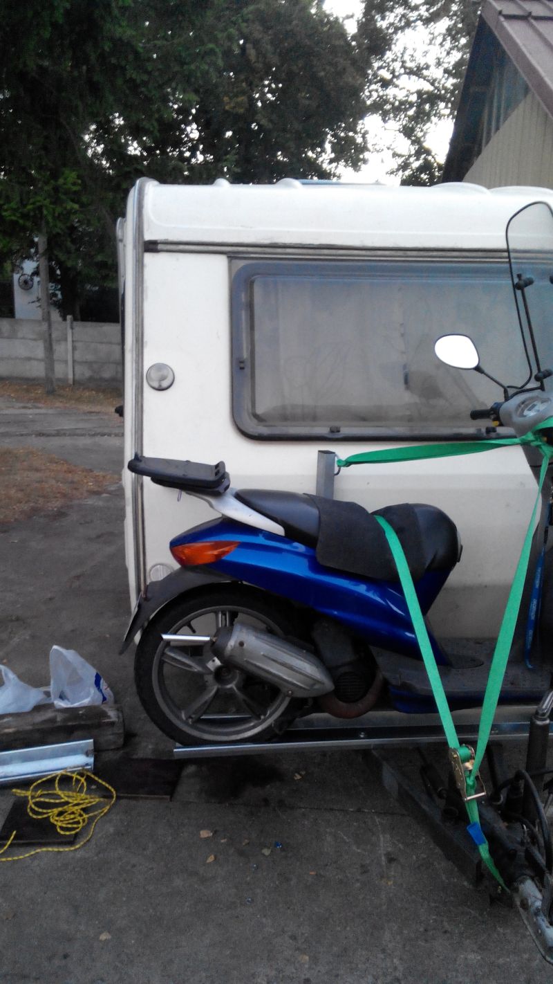

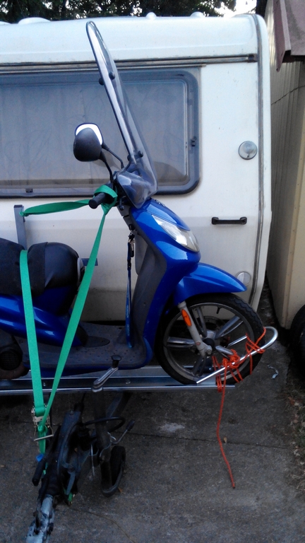

Kiepsko tak posta pod postem... No ale.
Bagażnik już jest zrobiony. Skuter pokonał pierwsze 15km na ramie Niewiadówki. Całość trzyma się pewnie, już robiłem testowe hamowania
Gęba się sama cieszy zatem, jutro na zachód!!!
Zmniejszyłem fotkę.
Zmniejszyłem fotkę.
