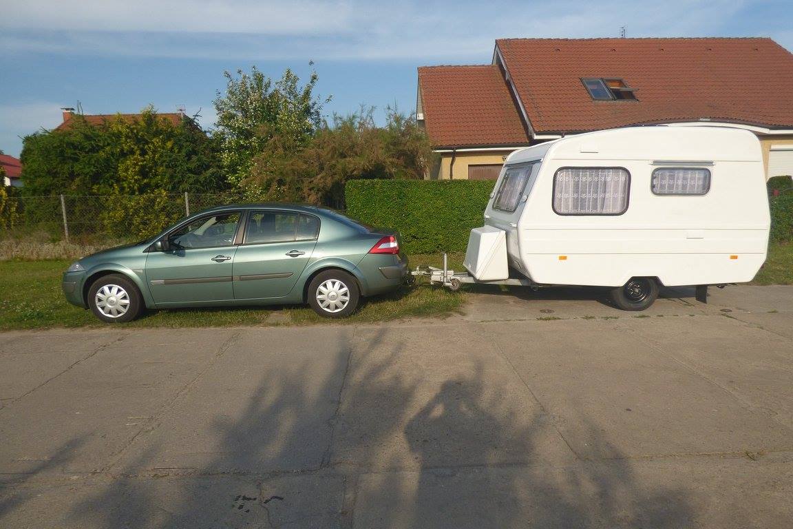

Remont zakończony, trwał od listopada 2013 do 4 czerwca 2015. Udało się, nie było łatwo, ale warto było się pomęczyć.

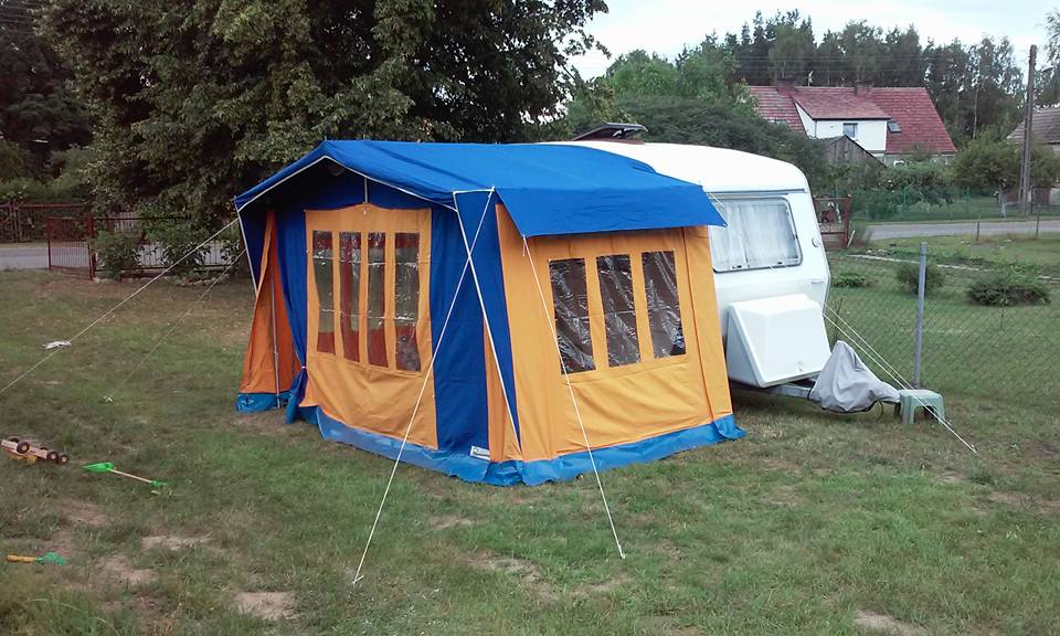

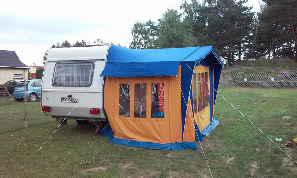

A tutaj fotki z rozstawionym przedsionkiem, zaskoczyło mnie to, że przedsionek po 29 latach jakie minęły od czasu nabycia/produkcji wciąż ma intensywne, żywe kolory i jest kompletny.

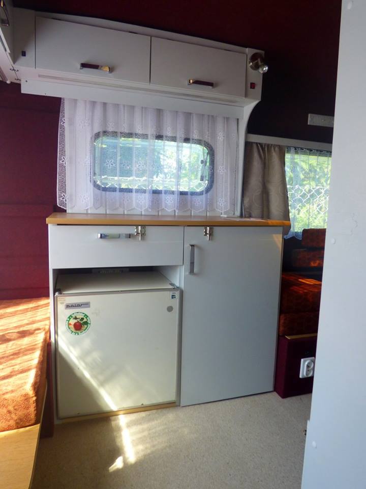

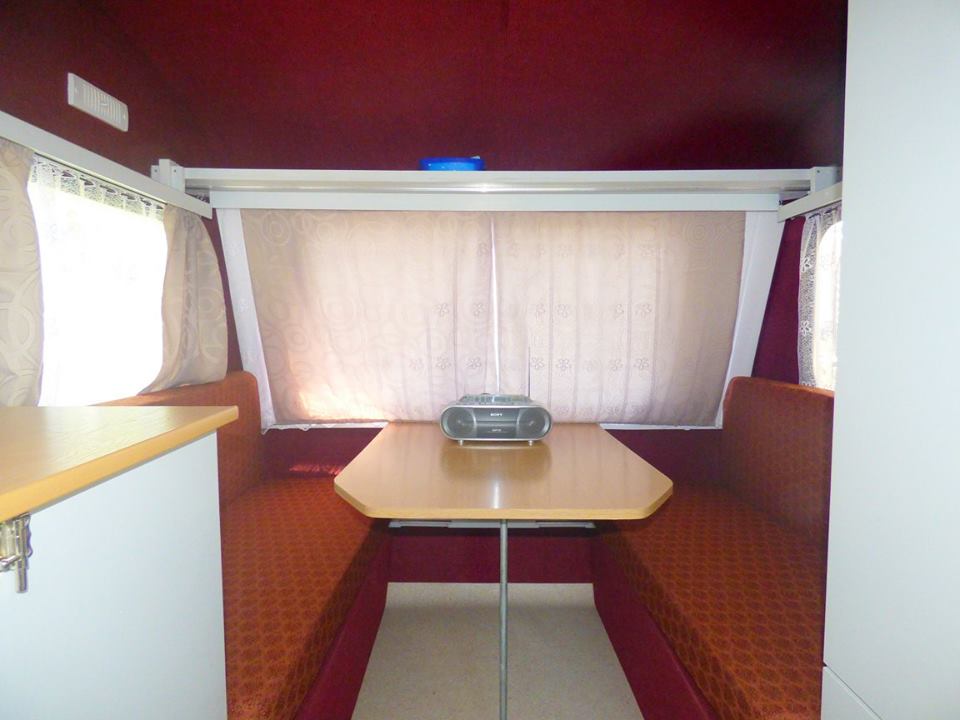

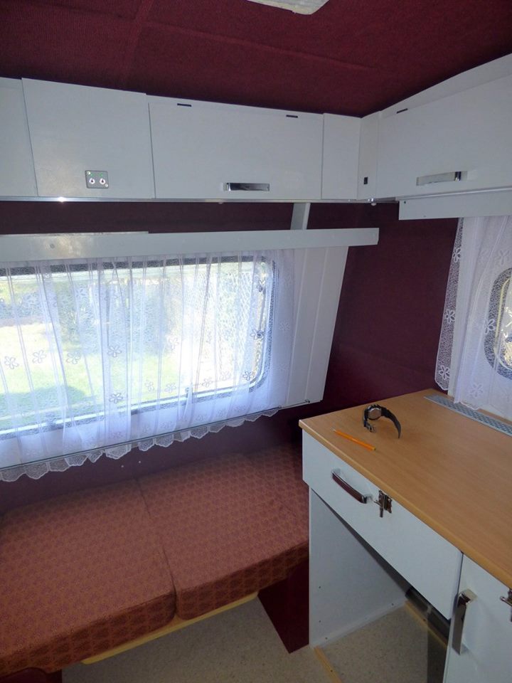

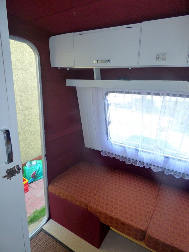

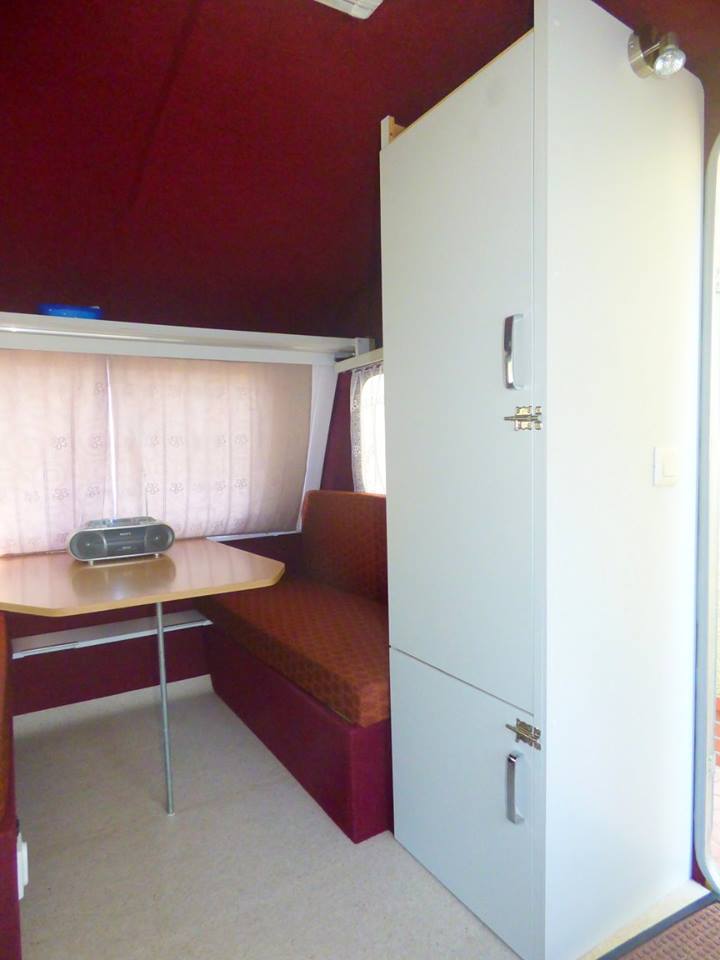

Gratulacje! Fajnie, podoba mi się wnętrze Twojej przyczepy, zwłaszcza białe mebelki, wyglądają schludnie i czysto.
Re: Mój mały remont = generalny remont.
Postautor: naal » poniedziałek, 20 lip 2015, 15:00
Ładne jasne mebelki. Gratuluję i pozdrawiam.
