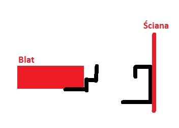

Re: Stol n126 e
Jak dobrze pamiętam to mocowanie stołu w przekroju bocznym wygląda tak:
Blaszki są dwie po około 10-15 cm szerokości.
