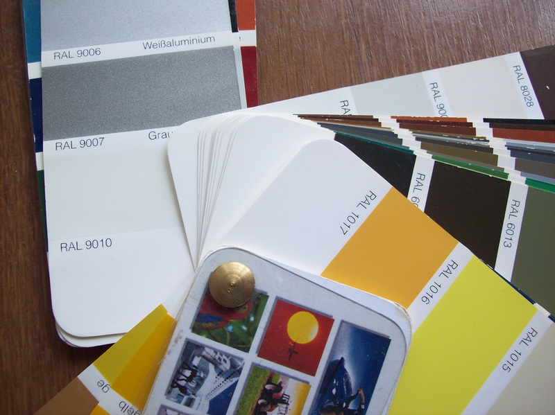

W oryginale podłoga ze sklejki była laminowana warstwą maty i malowana topkotem - w ten sposób środek był szczelny. Możesz zamiast tego założyć podłogę ze sklejki szalunkowej http://www.centrum.meble.pl/sklejka/9-mm,sklejka-szalunkowa/ i ewentualnie brzegi uszczelnić silikonem. Co do koloru skorupy to był to żelkot RAL 9010. Po tylu latach ten kolor na pewno się zmienił i najlepiej dobrać porównując próbki.

zoja pisze:żelkot RAL 9010.
nie mów, że trafiłem z kolorem cytrynek ? skąd masz tą wartość RAL ?
rapid '89 / n250 '79 / n126a '76 / +48 505 230 876
zoja
Posty: 329
Re: N 250c 76r.
Postautor: zoja » poniedziałek, 31 mar 2014, 11:27
RAL 9010 to biały czysty, cytrynek to typowałabym RAL1016 :)

cytrynki to nie owoce, tylko felgi i nie muszą być żółte :lol:
źródło zdjęcia: viewtopic.php?f=4&t=589
