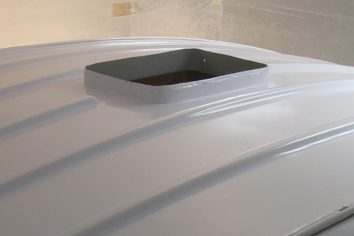

Uszczelka jest na pewno zakładana na rant nie wciskana w szczelinę jak reflexes pokazuje, problemem dla mnie nie jest jej kształt, tylko wysokość, aby prawidłowo uszczelniała dach po zamknięciu.
W załączeniu jedyne zdjęcia jakie mam tego elementu.

Re: N132 - jaka uszczelka daszku?
Ok, sorry za zamieszanie. Z zewnątrz wyglądał mi na podobny jak w n126n.

Addeo pisze:problemem dla mnie nie jest jej kształt, tylko wysokość
Taka jest w mojej N132, z tym że ten wymiar 13-14 może być już nieco "uklepany" przez 34 lata
