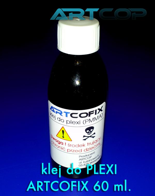

Witam,
Mam pękniętą szybę kuchenną niestety po całej długości tuż przy mocowaniu w ceowniku aluminiowym, zastanawiam się czy ten oto klej pozwoli skutecznie ją skleić, może ktoś go testował w ostatnim czasie?
http://sklep-artcop.eu/akcesoria-do-ple ... -pmma.html

Postautor: wito » czwartek, 13 lut 2014, 18:03
Witam. Tym klejem skleiłem szybę okna kuchennego która była w trzech kawałkach i sezon 2014r. będzie trzecim, a szyba nadal się nie rozkleiła i jest szczelna. Pozdrawiam i życzę sukcesu.

Postautor: Addeo » piątek, 14 lut 2014, 16:30
Byłem dziś u producenta, oglądałem próbki klejone tym klejem, nie sposób tego rozerwać gołymi rękoma czy złamać, tak wiec spisze się to na medal pod warunkiem że szyby są wykonane z plexi :)
Mają dwa typy klejów rzadki, do aplikowania strzykawką i gęsty do aplikowania przez tubę i uzupełniania ubytków.
Po wyschnięciu klej jest idealnie przeźroczysty, nie klei skóry jak np. cjanopan etc.
W przypadku kapnięcia na szybę, nie rozcierać a jak już ktoś to z rozpędu zrobi to należy użyć palnika i odparować w miarę szybko klej.
Wygląda to obiecująco :)

Postautor: Addeo » sobota, 1 mar 2014, 13:06
Skleiłem, szyba się trzyma całości póki co :)
Niestety tylne okno mam do wymiany ze względu na poniszczone listwy aluminiowe wykrzywiające okno i nadal je permanentnie łamiąc... :/
