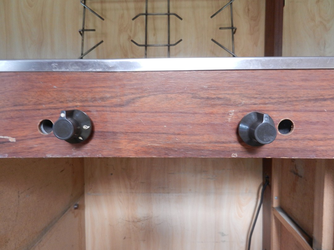

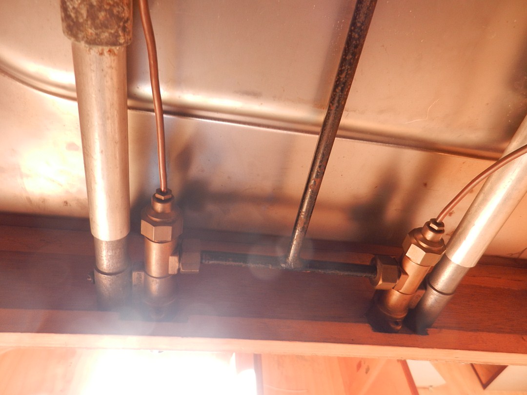

może to drobna sprawa ale:kupiłem pierwszą przyczepkę w życiu Wilk 320 CI Sport i nie mogę odpalić kuchenki gazowej,kuchenka typowa,2 palniki,wciskam pokrętło,przekręcam trochę w lewo,zapalam zapalniczką,ffu zapala i..gaśnie,nie utrzymuje płomienia pomimo długiego utrzymywania płomienia zapalniczki,co jest?
1.przy palnikach sterczą metalowe bolce,odl.2-3 mm(zabezpieczenie?)
2.reduktory próbowane 3szt.-to chyba nie one
3.butla nowa ,pełna
4.jest jeszcze starodawna lampka gazowa-pali się
5.kiedy wyłączę pokrętło gazu po chwili z jego okolic słychać dziwne kliknięcie(?),gaz nie leci

Przyciśnij kurek przekręć i trzymaj przyciśnięty podpal jak odpali trzymaj jeszcze chwilę wciśnięty ten kurek aż rozgrzeją się te krótkie (bolczyki-czujniki) i będzie palić.To jest zabezpieczenie jak ci się płomień zaleje wodą podczas gotowania wystygną te bolce i odetnie gaz

ireneuszb,dzięki,tak robiłem jak mówisz aż mi ręka odpadała od trzymania zapalniczki-nic z tego,nie odpala

to może ten bimetal jest za daleko.osobiście nie mam takiej kuchenki ale raczej zasada ta sama.

Na pewno nie jest to zapowietrzenie, nie nagrzewają się te czujniki lub nie przewodzą gorąca do kurków i kurek odcina gaz ewentualnie są kurki uszkodzone.Ja jak kupiłem przyczepkę to miałem jeden kurek zaśniedziały w środku tu jak wchodzi ten pręcik(długo stała nieużywana)

dziękuję wszystkim,rozpirzyłem znaczną część istalacji ,przedmuchałem sprężonym powietrzem,rozdzielacz gazowy(ten na poszczególne urządzenia) przepłukałem denaturatem,skręciłem i hula...
