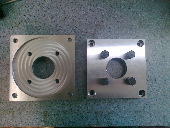

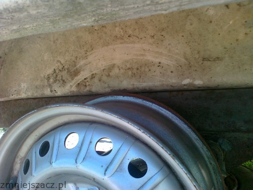

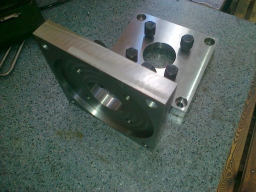

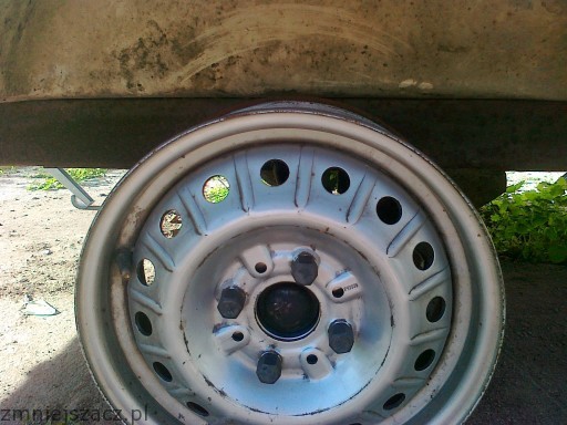

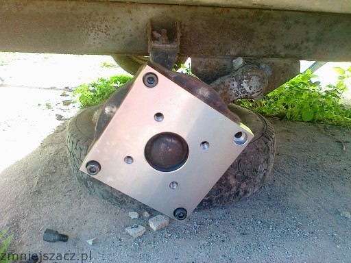

Witam.Jako,że stan moich felg pozostawiał wiele do życzenia,coraz ciężej o opony R12 a ponadto jakoś nie chciałbym bawić się w dętki postanowiłem zrobić przejściówkę jak w temacie.Będę miał możliwość założenia felg R13,oponki oczywiście bezdętkowe z którymi jest o wiele łatwiej.W przyszłości chciałbym założyć aluski a z takim typowym rozmiarem nie powinno być kłopotu.Pojechałem dzisiaj do swojej cepki żeby dokończyć wymianę podłogi i przy okazji zrobić przymiarkę.Wydaje się wszystko ok,z tyłu do laminatu jest około 30mm tak,że nie powinna opona obcierać.Muszę tylko na wybraniu fi 150x8 zrobić większą fazę bo na bębnie jest promień i dokładnie nie dolega.Jak wrócę z urlopu,założę opony i będzie na 100% wszystko grało to temat przeniesiemy do działu "Sprawdzone porady" i tam umieszczę zdjęcia i zwymiarowane rysunki.Może ktoś tak jak ja zapragnie mieć bezdętkowe trzynastki.Poniżej kilka fotek:

a nie lepiej od NubiryII załozyc szpilki łatwiej bedzie koło zakładac

zakładasz koło na szpilki i przykrecasz nakretkami
a nie trzymasz koła w rekach i celujesz sruba w otwór zeby przykrecic

w tym celu wymyślono otwór centrujący - zakładasz koło , koło praktycznie samo wisi na krawędzi i zakręcasz co tylko chcesz
poze tym podnosisz tyle, żeby dało się zdjąć a nie żeby w powietrzu wisiało
wystarczy pomyśleć :lol:
a co do samego pomysłu - brak krawędzi do "zaczepienia" koła dyskwalifikuje to z użycia :(

Absolutnie się nie zgodzę z twierdzeniem,że brak rantu dyskwalifikuje przejściówkę z użycia.Sam rant służy tylko i wyłącznie do tego aby powiesić koło żeby łatwiej załapać szpilki.Cała siła nośna opiera się na szpilkach które siedzą w gniazdach felg.I tyle.

środkowy trzpień pełni funkcję centrującą i nośną. oczywiście w praniu wyjdzie czy szpilki nie będą pękac tak więc :wink: miej oczy otwarte

O szpilki się nie martwię bo są ulepszone cieplnie i odpuszczone do 32 hrc.Ponad to zastosowałem gwint M12 a nie M10 jak było w oryginale.W razie czego jako element centrujący w każdej chwili mogę wywiercić cztery otwory i wprasować w nie wystające kołki.

Dzięki Kolego Gino za ciekawy artykuł,dzięki niemu teraz wiem,że byłem w błędzie.Na szczęście jest dość materiału żeby zrobić pierścień centrujący.Jedyne co się zmieni to felga będzie od tyłu przy ramie nie 30 a 25mm.Mam nadzieję,że nie będzie obcierać.
