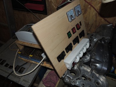

wełna dostępna w marketach do polerowania + pasta bądź krążek bawełniany i specjalna pasta w sztabce, dobry browar + 1 sposób i można na lustro niskim nakładem dobry efekt osiągnąć, poniżej fotka z mojego remontu z rozdzielnią a w planie pokrywa silnika s-38 komara wypolerowana wełną
jak znajdę zdjęcia samego karteru jak się świeci to podeslę
